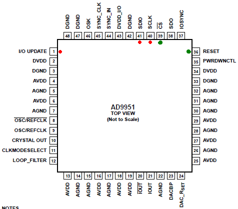

Dobra, skoro SQ6OXK nie ma czasu to ja zacznę wałkować temat syntezy DDS....
Zainteresowani tym tematem koniecznie muszą ściągnąć sobie pdf o AD9951, w google pełno tego.
Dam wam niedługo przepis na płytkę wraz ze spisem części... ale możeci zrobić obojętnie jaką znalezioną w internecie z układem AD9951 - ważne tak na prawdę aby była mozliwość podłaczenia wszystkich wyprowadzeń DDSa o których mowa niżej do naszej płyty ewaluacyjnej - a każda płytka ma taką możliwość Smile
Będziemy wysyłać do układu AD9951 instrukcje wykorzystując wyprowadzenia, po stronie DDS:
1. RESET
2. CS
3. SCLK
4. SDIO
5. I/O UPDATE
Zaznaczyłem je na poniższym rysunku dwoma kolorami - zielone są mało istotne:
- RESET można pominąć bo po włączeniu układu jest jakby po resecie - podanie przez chwile stanu wysokiego powoduje zresetowanie układu, a potem przez cały czas pracy ma być stan niski
- CS ( chip select - po polskiemu "wybór cipu" Smile ) - jeśli jest w stanie wysokim to układ olewa wszystko co mu próbujemy przekazać. CS można na stałe podłaczyć do masy jeżeli nie chcemy sterować dwiema lub więcej DDSami.

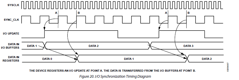

I/O UPDATE to wyprowadzenie, które służy do tego aby wprowadzona przez nas zmiana częstotliwości przyniosła efekt. Jeżeli wyślemy rozkaz zmiany częstotliwości a nie wyślemy impulsu na to wyprowadzenie częstotliwość się nie zmieni.

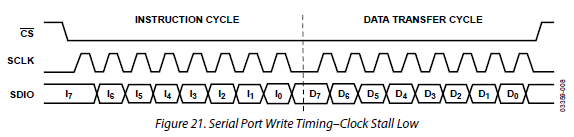

SCLK to wyprowadzenie taktujące naszą szeregową szynę danych pomiędzy atmega i AD9951. W "rytm" zmian tego sygnału wysyłamy polecenia i dane do układu, poprzed wyprowadzenie SDIO, według przepisu podanego poniżej. Poniższy przykład obrazuje jak wysłać do AD9951 jeden bajt, który reprezentuje adres rejestru do którego chcemy zapisać dane, a po nim jeden bajt danych - czyli zawartość tego rejestru.
Teraz opisze jak za pomoca dwóch kabli ( SDIO i SCLK ) wysłać jeden bajt...
Przypuśćmy że SCLK naszego DDSa będzie podłączone do wyprowadzenia B0, a SDIO podłączone jest do B1.
Chcemy wysłać bajt który jest wartością zmiennej bobo typu unsigned char (czyli ośmiobitowa bez znaku) ... będziemy wysyłać bit po bicie zmiennej bobo, począwszy od najstarszego bitu, skończywszy na najmłodszym. Acha, DDS "łyka" bit danych/instrukcji przy zboczu narastającym sygnały SCLK - czyli w momencie gdy stan na SCLK przechodzi z niskiego na wysoki.
Kod:
for(i=0; i<8; i+=1)     // pętla wykonująca polecenia w nawiasie klamrowym 8 razy - czyli tyle ile bitów ma bajt
   if(bobo&0b10000000)    // jeżeli najstarszy bit zmiennej bobo jest równy 1 to ..
   { PORTB = PORTB|0b00000010; }   // SDIO (PB1) będzie miał stan wysoki
   else         // w przeciwnym wypadku
   { PORTB = PORTB&(~0b00000010); }   // SDIO bęzie miał stan niski
   PORTB = PORTB|0b00000001;   // SCLK (PB0) przechodzi w stan wysoki - teraz DDS "zapamiętuje" jaki stan jest na SDIO
   PORTB = PORTB&(~0b00000001);  /// SCLK przechodzi w stan niski
   bobo = bobo << 1;      // bity zmiennej bobo przesuwane są o jedno miejsce w lewo czyli w stronę najstarszego bitu

EDIT: 1. Układ funkcjonuje z umasionym wyprowadzeniem CS układu AD9951. Odkryłem że RESET nie może być umasiony na stałe bo impuls RESET jest konieczny do uruchomienia układu. Więc na chwilkę będzie trzeba zapodać stan wysoki na wypr. RESET a potem cały czas ma być niski - kod poniżej - wstawiłem go do funkcji inicjującej DDSa
Kod:
DDS_PORT = DDS_PORT | (1<<DDS_RESET);
    _delay_ms(10);
    DDS_PORT = DDS_PORT & ~(1<<DDS_RESET);
    _delay_ms(10);
no i zapomniałem o określieniu wyprowadzeń portu który ma obsługiwać DDSa jako wyjścia czyli:
Kod:
#define DDR_DDS      DDRC        // część konfiguracyjna
DDR_DDS = (1<<DDS_UPDATE)|(1<<DDS_SDIO)|(1<<DDS_SCLK)|(1<<DDS_RESET);    // to wstawię również do funkcji inicjującej DDS
