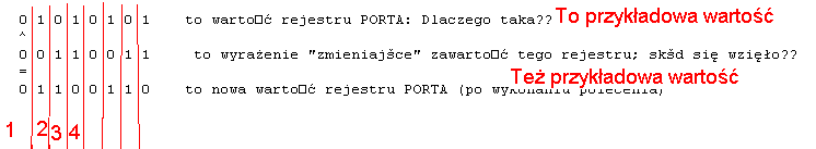

OK, tłumaczę. İmage Jak widzisz wartości sa przypadkowe/przykładowe widzialem gdzies ten przykład w necie i go poprostu skopiowałem. Zasade działania tłumacze słupkami. Rozdzieliłem i ponumerowałem 4 słupki i tylko 4 wjaśnię.
Pierwszy słupek można zapisać tak : 0 ^ 0 = 0
Zasada jest taka że jesli na miejscu czerwonym jest jedynka to wymikiem będzie zmiana zielonego argumentu ( z 0 na 1 lub z 1 na 0 ).
Jesli na miejscu czerwonym jest 0 argument zostaje niezmienony i zostaje przepisany do wyniku.
Drugi słupek można zapisać 1 ^ 0 = 1
Trzeci słupek zapiszę 0 ^ 1 = 1 ( tu nastapiła zamiana 0 na 1 bo czerwona jest jedynka.
Czwarty słupek - to zamiana jedynki na zero. Jasne ??

Cała zabawa tkwi w linijce PORTA=PORTA^0b00000001;. Oznacza ona: do portu PORTA wstaw to, co masz w chwili obecnej na porcie PORTA bitowo XORowane z 0b00000001. Operatory bitowe wykonują operacje na odpowiadających sobie bitach operandów wejściowych - bit 0 pierwszego z bitem 0 drugiego, bit 1 z bitem 1, itd - jak w wyjaśnieniu Marcina SP4EJT pod kodem programu. Zauważmy jedną bardzo ciekawą właściwość. 1^0 daje 1, 0^0 daje 0. Wniosek - XORowanie "czegokolwiek" z zerem daje taką samą wartość jak to "cokolwiek". 1^1 daje 0, 0^1 daje 1. Wniosek kolejny - XORowanie "czegokolwiek" z jedynką zmienia wartość na przeciwną.
Tutaj robimy PORTA=PORTA^0b00000001;. Jako drugi operand mamy liczbę 0b00000001 - 7 najstarszych bitów to zera i jedna jedynka. Na PORTA mamy jakąś wartość. XORujemy odpowiadające sobie bity. Chcemy zamrugać wylącznie jednym wyprowadzeniem. Na 7 najstarszych bitach XORujemy z zerem - co nie zmienia wartości tych bitów (nie robimy krzywdy wystawionemu tam stanowi logicznemu), na najmłodszym bicie robimy XOR z jedynką. Jeśli była tam jednynka, to 1^1=0, jeśli było zero, to 0^1=1 - czyli zmieniamy stan ostatniego bitu na przeciwny. Tak właściwie ta linijka robi jedną rzecz - zmienia najmłodszy - ostatni bit PORTA na przeciwny. Wartość po zmianie jest z powrotem wpisywana do rejestru PORTA.
