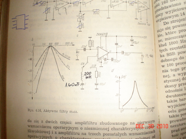

Tak odnośnie zastosowania scalonego wzmacniacza m.cz. w tym układzie. Nie wiecie czy można zrobić selektywny wzmacniacz na czymś w rodzaju UL14xx? Wydaje mi się, że gdzieś już kiedyś widziałem taki schemat, ale za nic nie mogę sobie przypomnieć gdzie...
28-12-2010 12:16
SP5RF Offline
Liczba postów: 343
Dołączył: 13-03-2010
Post: #84
(28-12-2010 12:16)Atlantis napisał(a):  Tak odnośnie zastosowania scalonego wzmacniacza m.cz. w tym układzie. Nie wiecie czy można zrobić selektywny wzmacniacz na czymś w rodzaju UL14xx? Wydaje mi się, że gdzieś już kiedyś widziałem taki schemat, ale za nic nie mogę sobie przypomnieć gdzie...
Można, w 5 nóżkę do masy dajesz obwód rezonansowy...

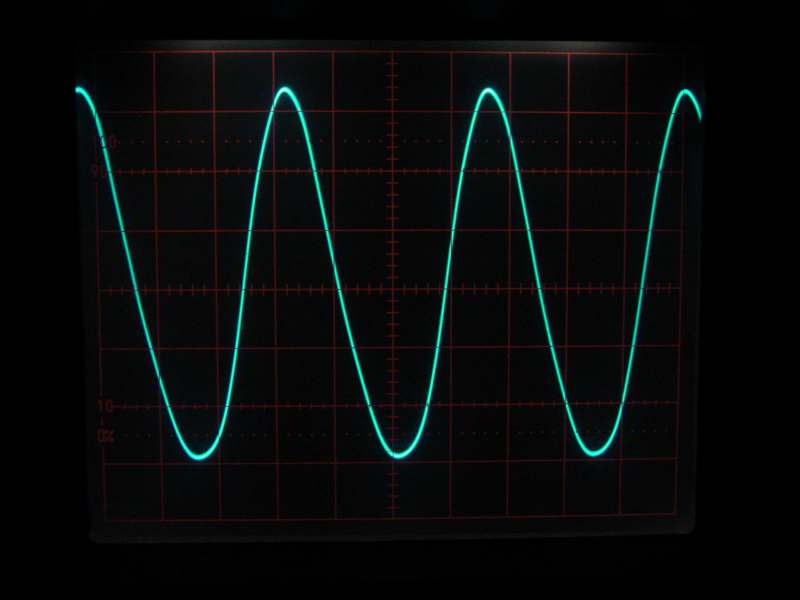

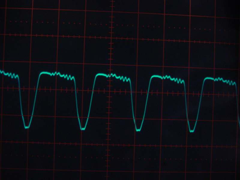

Małe dostrajanie TRX 80 CW SP5QU.
Pierwszy pomiar VFO za separatorem Confused kiepskawo.
Po kilku godzinach uzyskałem coś przypominającego sinusoidę.
Napięcie na antenie. 5V/dz 50ns/dz chyba nie jest źle.
Można nadawać ?

Zrobiłem tylko to co każdy uruchamiający to urządzenie zrobić powinien - nic nie zmieniałem - dobrałem tylko punkty pracy wszystkich tranzystorów. Autor wyraźnie zaznaczył gwiazdki przy opornikach i opisał w instrukcji - tylko kto w tamtych czasach miał oscyloskop. Sinus z VFO nadal mi się nie podoba - wymienię tranzystory na dzisiejsze - tamte stare odpady z CEMI mają zapewne pokręcone charakterystyki, nieprzypadkowo sprzedawali je jako odpady. Małe, prymitywne, ale cieszy. Nastąpiła zdecydowana poprawa odbioru. Teraz popracuję nad wzmacniaczem m.cz dam ultra-nisko-szumowe tranzystory, ustawie punkty pracy, wycisnę wszystko z PA i wystartuję na nim w najbliższych zawodach MAS :-))
