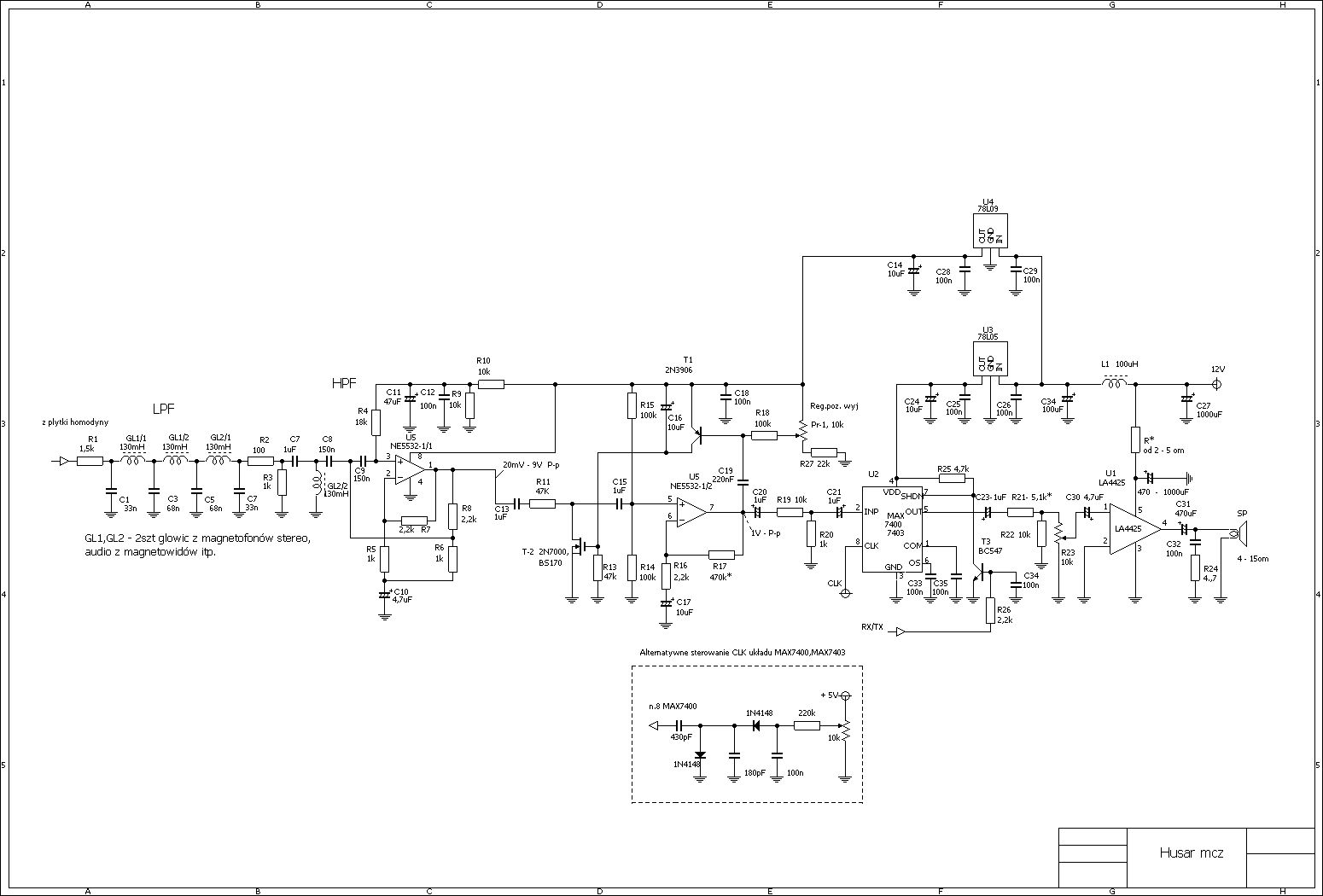

Prezentujemy kolejny moduł do projektu HUSAR. Jest to wzmacniacz małej częstotliwości odbiornika o czułości około 50mV. Moduł zawiera dwa filtry: LPF 3kHz i HPF 300Hz wykonane w oparciu o indukcyjności głowic magnetofonowych (oporność cewki ok. 240 Om i indukcyjność 130 mH). Na połowie układu scalonego U5 NE5532 wykonany jest filtr HPF, a druga połowa pracuje jako wzmacniacz pętli układu stabilizacji poziomu sygnału mcz. o maksymalnym wzmocnieniu ponad 30 dB. Max7400 realizuje funkcję regulowanego filtru LPF w zakresie 0.5 – 3 kHz. Wzmacniaczem końcowym jest układ LA4425.
Moduł wykonany jest jako uniwersalny, a wiec może być wykorzystany w każdym budowanym odbiorniku. Jego dobre parametry zapewnia filtr pasywny na wejściu, utrzymanie stałego poziomu sygnału przed MAX7400, oraz wzmacniacz LA4425 pracujący w zakresie liniowym. Wzmacniacz do mocy ok. 2 W ma zniekształcenia 0.1%. Prąd spoczynkowy modułu wynosi ok 90 mA. Do chwili obecnej wykonano 5 prototypowych modułów, potwierdzających założenia konstrukcyjne i bardzo dobre parametry odsłuchowe.
Uwaga: popularnymi miernikami LC (pomiar wykonywany w oparciu o komparator LM311) nie da się prawidłowo pomierzyć indukcyjności głowic, ponieważ ich zakres pomiarowy kończy się na ok. 80 mH.

130 mH to typowa indukcyjność głowic magnetofonowych?? Gdzie można kupić MAXa7400?
(Ten post był ostatnio modyfikowany: 09-04-2011 22:57 przez SP9LAP.)
09-04-2011 22:54
SP4HKQ Offline
Zdzisław SK!
Liczba postów: 490
Dołączył: 19-08-2009
Post: #85

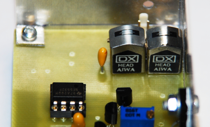

Głowice magnetofonowe stereo mają indukcyjność od 130 do 160 mH. Taka różnica nie wpływa znacząco na charakterystykę filtru. Większą uwagę należy zwracać na oporność tych głowic. Powinna być w zakresie 200-260 Om (zdarzają się głowice o oporności nawet ponad 1 kOm). Do tego projektu można też stosować głowice zawierające 4 indukcyjności, od magnetofonów z rewersem. Głowice mają wyprowadzenia w rożnym rastrze, dlatego po pomiarze odległości między wyprowadzeniami należy poprawić projekt płytki.
Większy problem jest z MAX7400. Dystrybucją układów MaximDallas w Polsce zajmuje się firma WG Electronics. Obecnie nie posiada tych układów w swojej ofercie. Myślę, że przy większym zainteresowaniu z naszej strony sprowadzi te układy , tak jak to się stało z układami do SCAFa MAX295. Znalazłem tez ofertę firmy UNIPROD z Gliwic, która posiada ponad 500 szt tych układów na stanie magazynowym. Niestety ceny nie podali. Orientacyjna cena z WG Electronics to: przy zakupie 50 szt i więcej to 10 zł/szt, a przy zakupie jednostkowym 20 zł/szt

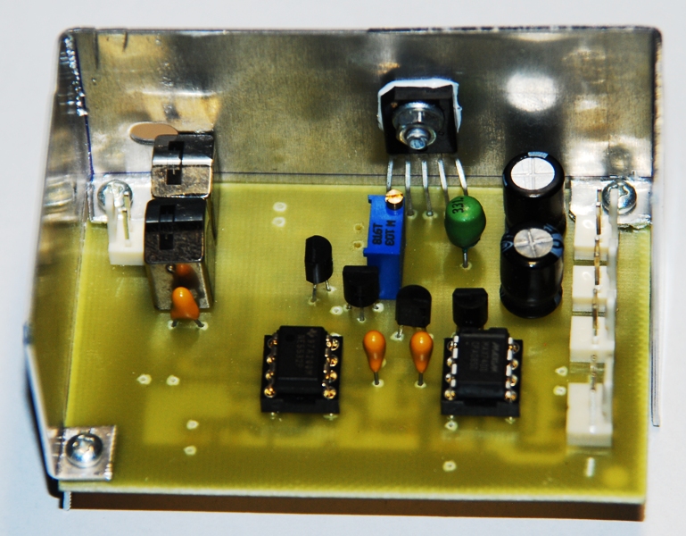

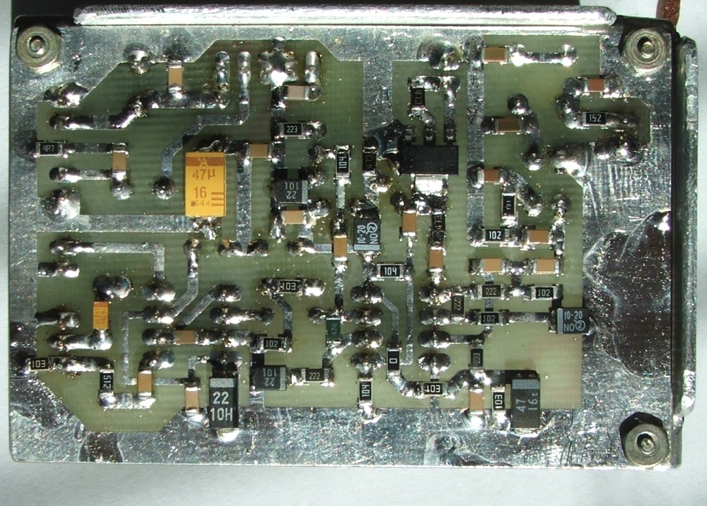

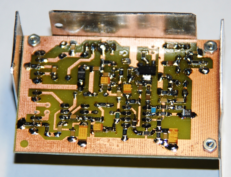

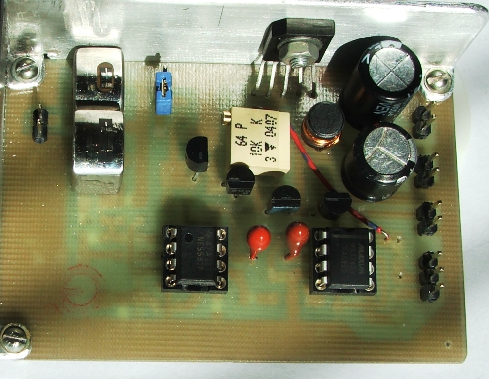

Post: #90
Mój moduł toru odbiorczego małej częstotliwości, płytka prototypowa wykonanie HM. Na zdjęciach szczegóły montażowe oraz typ zastosowanych głowic magnetofonowych. Koniecznie przed zakupem należy sprawdzić rezystancję cewki głowicy, często trafiają się głowice w przedziale 1..1,5k.
Cytat:SP9NLD napisał:
A może by tak od razu wrzucić od tego "HUSAR-a" DSP w 2 przemianie ...
Mamy w SP kilku Kolegów eksperymentujących z układami DSP oraz kilkunastu, którzy wykonali moduły z PICaStara. Może ktoś zechce podzielić się swoimi doświadczeniami i zaproponuje stosowne rozwiązanie jako wariant do Husara.
Zachęcamy do aktywnego udziału w powstawaniu tej konstrukcji, pracy jest naprawdę dużo a efekt końcowy zależy tylko od nas samych.
