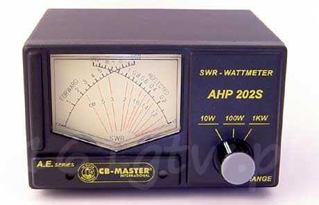

AHP 202S. Jedne źródła podają zakres od 0-200Mhz - inne tylko pasmo CB - komu wierzyć? Czy ten przyrząd nadaje się na amatorskie pasma? Jakie niespodzianki mogą mnie czekać jeśli go kupię na elektronicznej giełdzie za około 80 zł - niby w pudełku, ale nic nie wiadomo o jego przeszłości?

(14-01-2011 17:46)Jerzy_Mi napisał(a):  AHP 202S. Jedne źródła podają zakres od 0-200Mhz - inne tylko pasmo CB - komu wierzyć? Czy ten przyrząd nadaje się na amatorskie pasma? Jakie niespodzianki mogą mnie czekać jeśli go kupię na elektronicznej giełdzie za około 80 zł - niby w pudełku, ale nic nie wiadomo o jego przeszłości?
Mam podobny miernik - kupilem kiedys na ebay - powiem tak niewarto wydawac 80zl , chyba ze masz zamiar uzyc wskaznika i obudowy i zrobic nowy uklad.
Pozdrawiam Arek AC2FC
