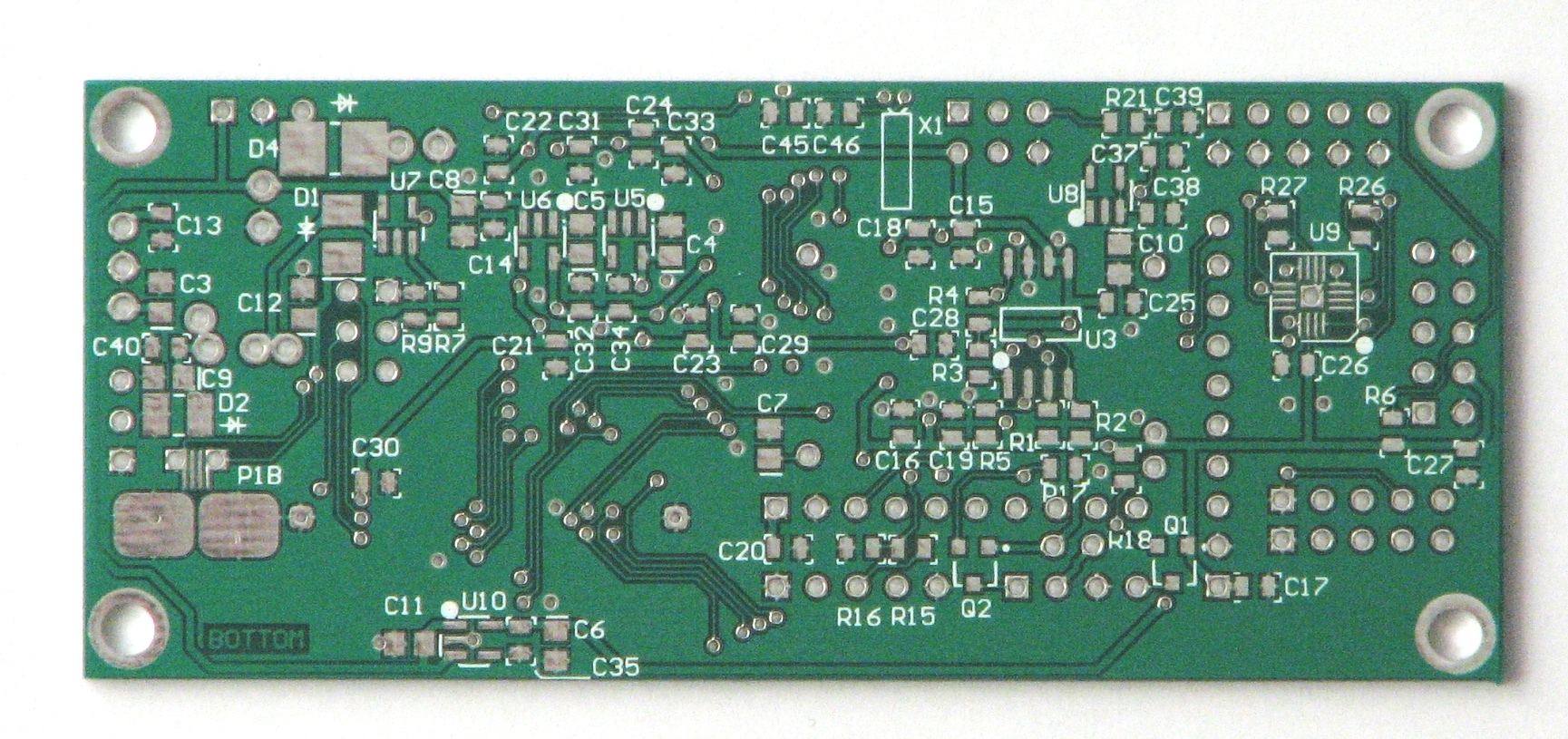

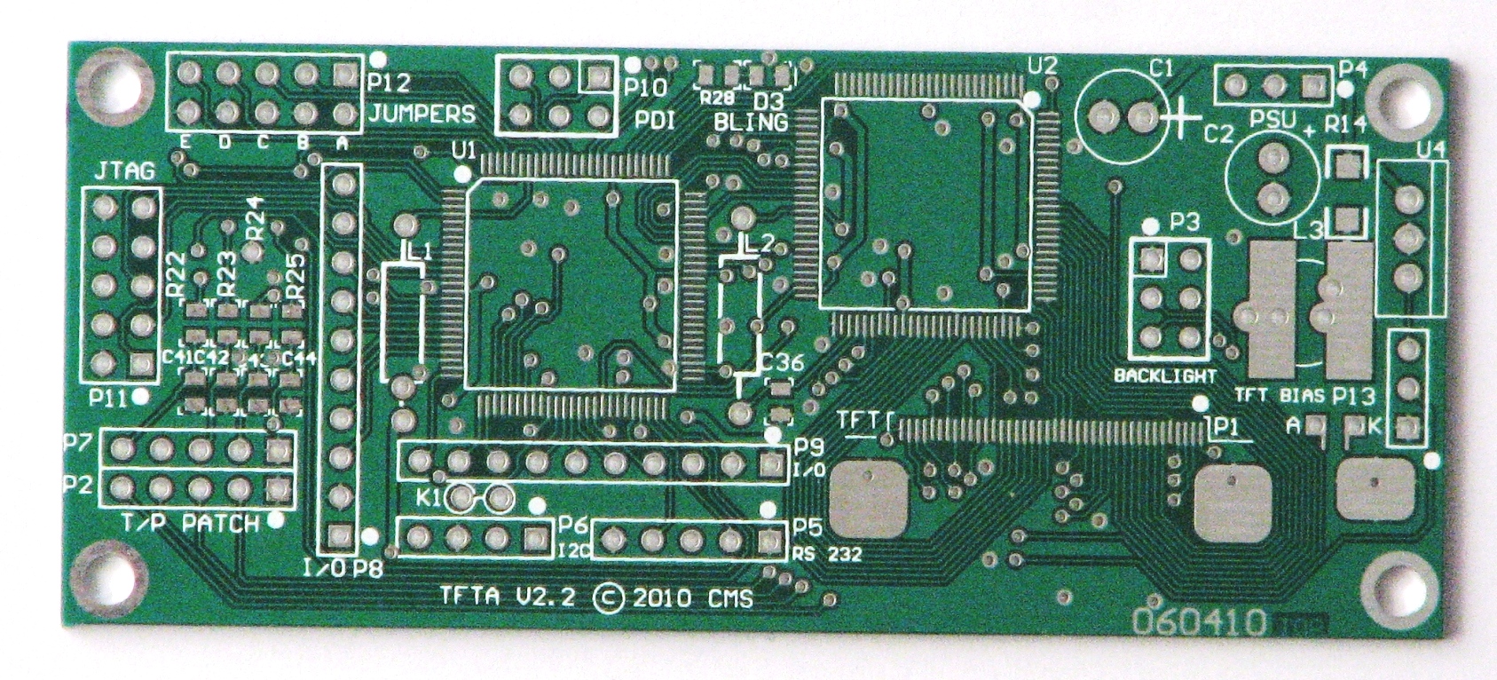

Może do niedzieli uruchomię. Pozostało kilka zworek. Wszystkie AD i elementy smd wlutowane. Projektuje inny układ klawiszy.
Co do LCD to ja kupuję już jakiś czas z tej firmy i jestem zadowolony. Są do nich PDF-y i to jest bardzo pomocne.
Uruchomiłem już generator kwarcowy ale taki na 3V. Dałem w szereg 2 diody 1n4148 i 1 diodę Schotky BAT.... W sumie jest 3,2V. Sygnał z generatora uczciwy.
Porobię fotki to wrzucę.
Tylko napisz mi jak z tym podłączeniem tranzystorów przy RS-ie.
Chyba dam stabilizator 9V do zasilania AD8014.

To czekam na wyjaśnienie. Na fotkach drobne zmiany w zasilaniu AD8014 i generatora kwarcowego. Ad8014 zasilany przez 78L09. Napięcie zasilania dla generatora obniżone diodami.Widać miejsce przecięcia ścieżki zasilającej generator.
