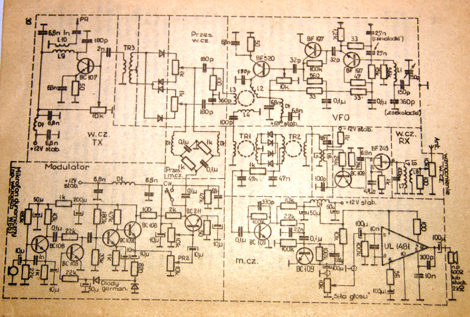

Kolejna klasyczna konstrukcja opisywana po raz pierwszy chyba na łamach RE, potem w "Konstrukcjach krótkofalarskich dla początkujących". W oryginale było to proste urządzenie QQRP (sygnał z mieszacza po wzmocnieniu przez 2xBC107 trafiał do anteny).
Ostatnio trafiłem jednak na następujący opis:
http://www.johnyshop.pl/pdf/Minitranscei...Fazowo.pdf
Dotyczy on zbudowanego egzemplarza (zdjęcia robią wrażenie) w wersji ze wzmacniaczem mocy (wzorowanym na tym "bartkowym") dającym kilka watów mocy.
Jako pasjonat konstrukcji z tamtej epoki zastanawiam się czy nie złożyć go sobie (a raczej zacząć składać). Wink Po głowie chodzi mi jednak kilka pytań:
1) Dałoby się czymś zastąpić cewkę L1 w filtrze dolnoprzepustowym? Wedle opisu liczy ona 8-10 zwojów na improwizowanym toroidzie z "kubeczka" ferrytowego wyjętego z cewki 12x12. Indukcyjność cewki ma wynosić 8uH. Można zastosować jakiś Amidon? Przy czym w tym wypadku wyjdzie kilkadziesiąt zwojów. A może jakiś gotowy dławik wystarczy?
2) Tak w ogóle na czym polegało nawijanie elementów indukcyjnych na tych "kubeczkach"? Trzeba było je wcześniej jakoś przerobić (spiłować?) czy po prostu nawijało się na nich zwoje? Tego typu cewki nie miały tendencji do robienia niespodzianek? Mam kilka takich "rdzeni" i ewentualnie mógłbym na nich nawinąć np. Dł1, Dł2 i T1... Najlepiej by było jednak, gdyby dało się te elementy wykonać na współcześnie dostępnych rdzeniach, gdyż te improwizowane miały chyba spory rozrzut przenikalności...
4) W roli Dł3 i Dł4 mógłbym zastosować współczesne dławiki osiowe 470uH?
5) To samo pytanie odnośnie Dł5 - zamiast nawijać go na rdzeniu kubkowym mógłbym użyć gotowego dławika 100mH?
6) Pytanie które nurtuje mnie od dawna, a które muszę zadać odnośnie filtrów pasmowych. Mają one być nawinięte ba karkasach cewek 12x12. Z tego co wiem występują one w dwóch wersjach:
a) Trójkątny otwór w rdzeniu (trudne w strojeniu), ekran z cieńszej blaszki.
b) Wcięcie na zwykły śrubokręt w rdzeniu, te z reguły mają ekran z nieco grubszej blachy.
W tym projekcie mógłbym nawinąć filtry pasmowe na tych drugich?
5) Czy usuwanie płytek z jednej sekcji kondensatora zmiennego ma jakiś cel poza pozyskaniem miejsca na cewkę (jak w Bartku 0 albo Traperze-83)? Pytam, ponieważ na zdjęciu widać, iż jedna z sekcji została usunięta, chociaż cewka w tej wersji znajduje się w osobnym ekranie.
Ktoś z was zbudował może i uruchomił to urządzenie?

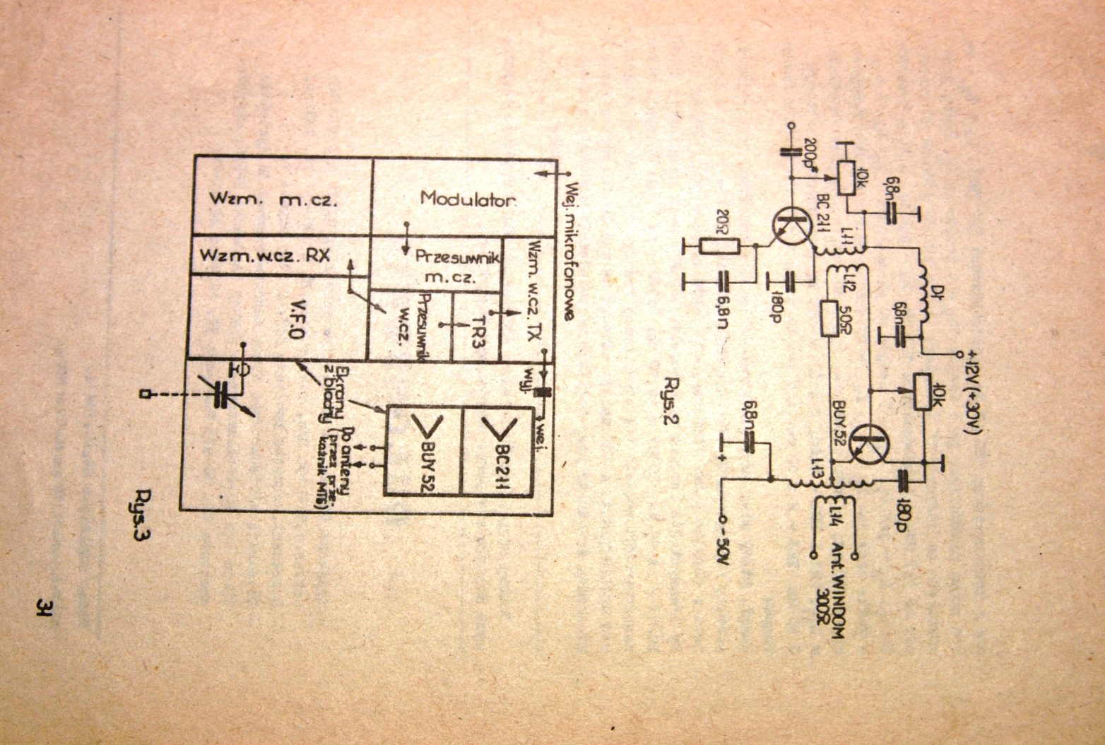

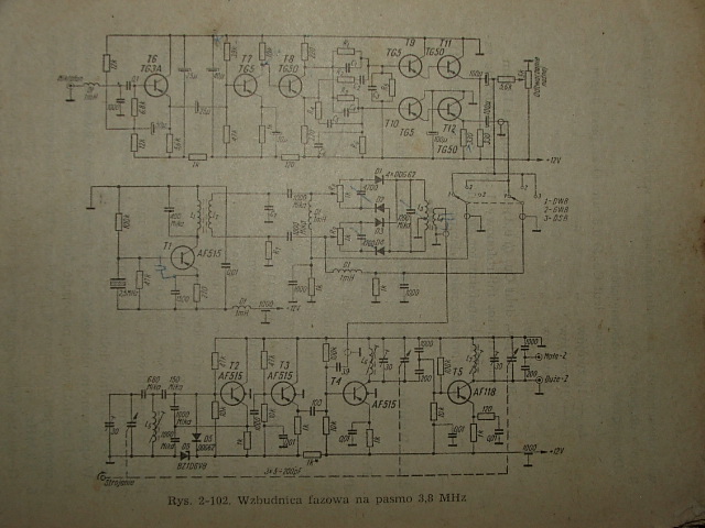

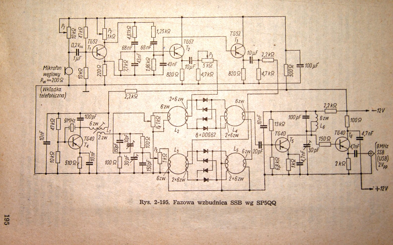

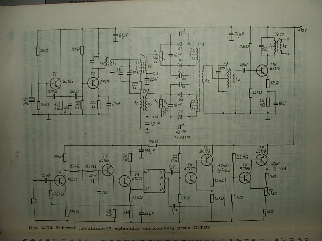

Do kolekcji zamieszczam wcześniejsze opracowania urządzeń fazowo-homodynowych. Wzbudnica fazowa Ryszarda Girulskiego SP5QQ z "magicznej" książki "Amatorskie urządzenia krótkofalowe" oraz transceiver homodynowy Kolegi Romana SP7AWG opisany w Biuletynie PZK z 1981 roku.
Mimo upływu 30 lat warto zapoznać się z tymi rozwiązaniami.

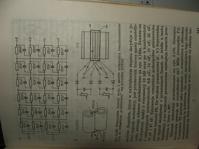

Diody dobierałem do swojej wzbudnicy fazowej dla3 zakresów omomierza X1,10,100 było to w latach 70 pracowała doskonale był rozbudowany przesuwnik fazowy mcz. opisany w książce nadajniki KF i UKF chyba 2lub 3 wydanie.A najważniejszy jest mikrofon i tu bezkonkurencyjna jest wkładka telefoniczna W66,W68 przenosi tylko pasmo akustyczne do 3.2-3.5kHz to jest tą część która obsługuje przesuwnik fazowy mcz.Nie porozumieniem jest stosowanie mikrofonów które przenoszą pasmo powyżej 3khz-elektretowych dynamicznych itd.Nie potrzeba się bawić w filtry kształtujące pasmo akustyczne.
Historia moich urządzeń fazowych
73!
