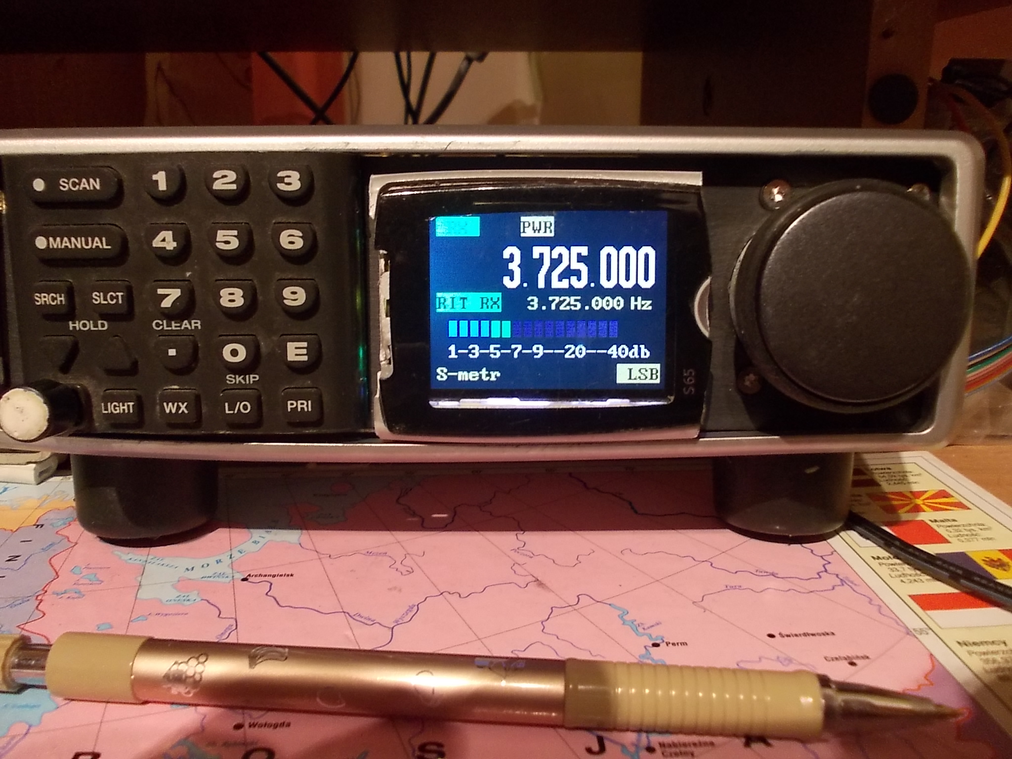

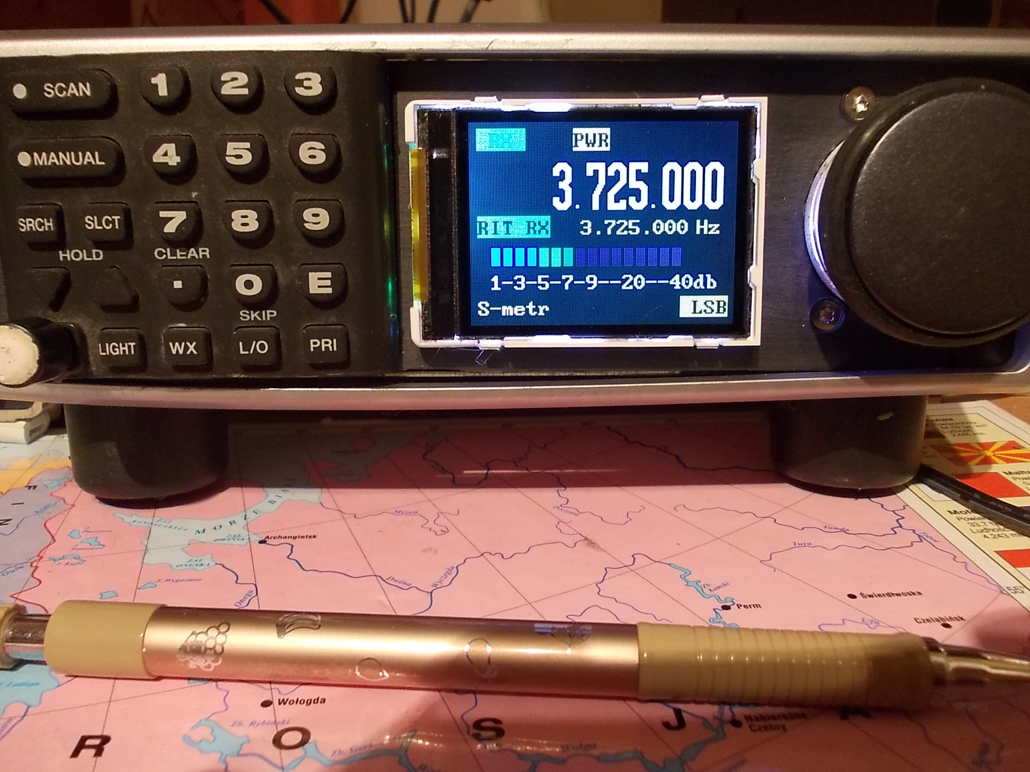

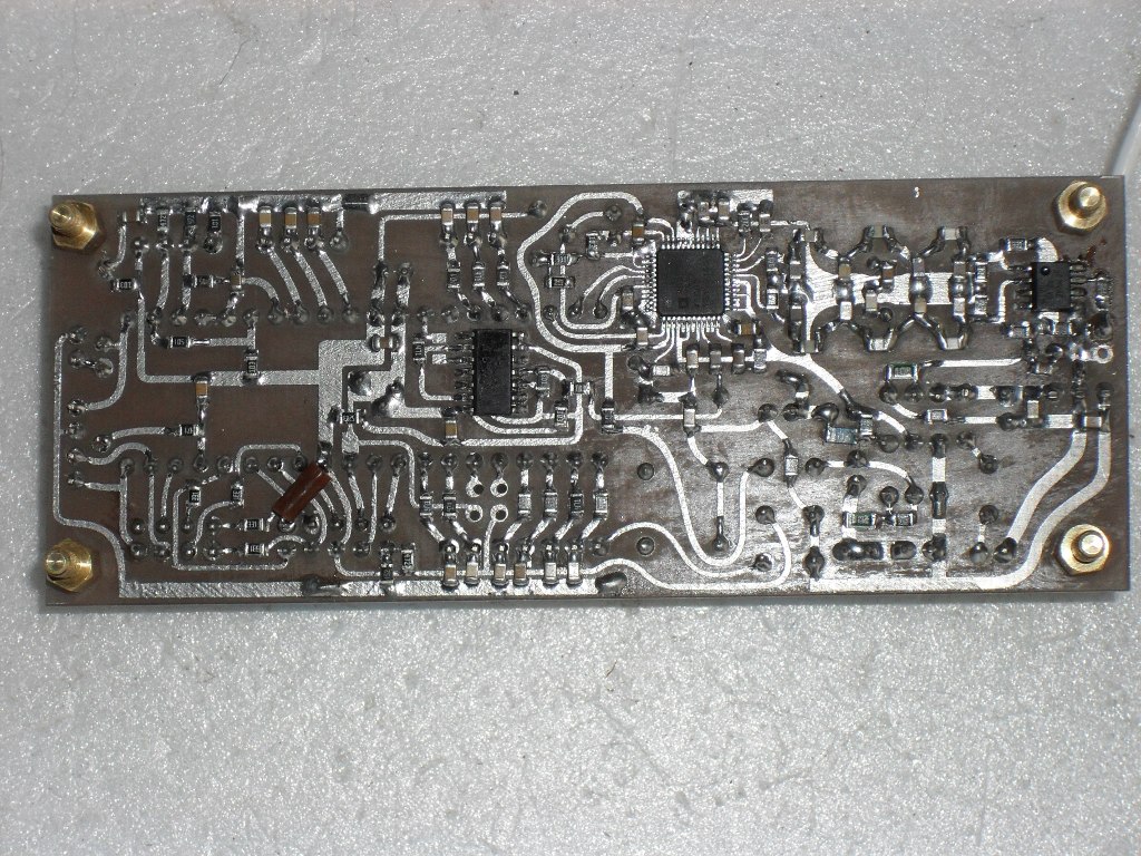

Meldunek z placu boju:
testy z nowym softem v.4 do DDS SP3SWJ, z obsluga klawiatur 16 klawiszy wykonane.
Do testow uzylem sterownika na AT89S52 w wersji TQFP ( takiego jaki stosuje do AD9850/51) z drobna zmiana polegajaca na podlaczeniu pinu 7 ( 11 w wersji DIP) do pinu RESET. Jako DDS uzylem ukladu DL5MGD, zmieniajac zgodnie z zaleceniami Jarka uklad sterowania RESTET ( usuniecie jednego rezystorka i tranzystora). Praca wykonana na szybko i prowizorycznie, wgranie softu via ISP , podpiecie do ukladu i.... po ustawieniu posredniej i sposobu mieszania na kolejnych pasmach, uklad dziala! Wszystkie klawisze funkcyjne , o.k. poza usunietymi przez Jarka opcjami ( w celu pozyskania miejsca w pamieci procka).
Odbiornik chodzi bez zarzutu, sygnal z DDS mierzony na pinach mieszacza 74HC4053 pokazuje jedna z foto. Inne to uklad "na sznurkach" oraz DDS w wykonaniu gdzie wszystko "chowa sie za wyswietlaczem".
W najblizszym czasie wrzuce pliki PCB do DDS na AD9850/51 a pozniej to samo dla ukladu AD9951. Wszelkich informacji na temat w/w ukladu szukac na www podanych przez Jarka SP3SWJ.
W ten oto sposob mamy polskiego DDS na AD9951, a komfort czy tez dyskomfort obslugi tego DDS polecam indywidualnej ocenie zainteresowanym.
W tym miejscu pragne podziekowac Jarkowi za wykonana prace i miec nadzieje ze swoim doswiadczeniem jeszcze niejednokrotnie wspomoze nasze poczynania, dzieki Jarek!
Krzysztof SQ8Z
