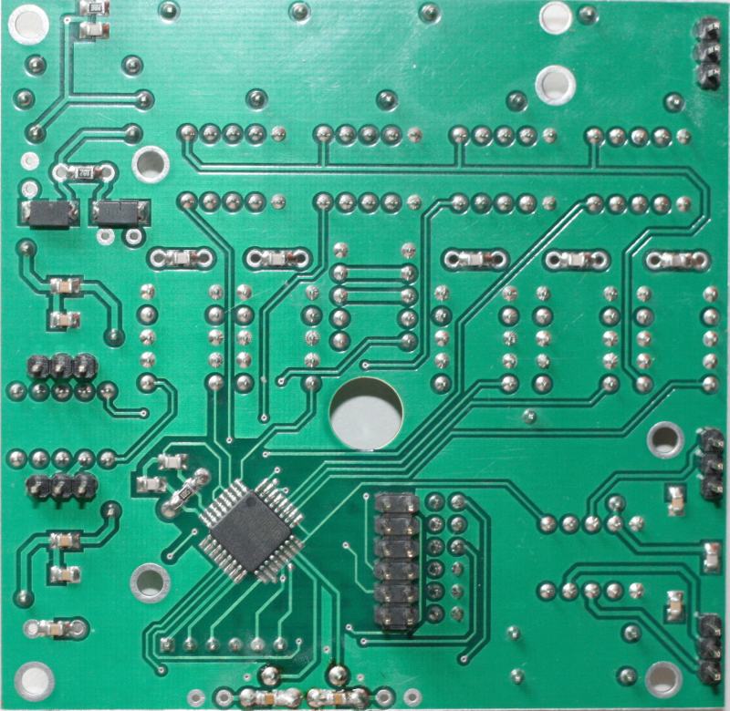

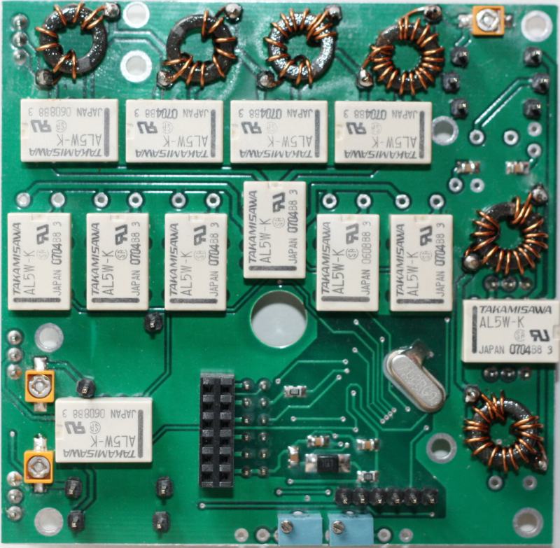

Tuner T1 jest dobrym punktem wyjścia - na nim wzorował się także Pavel UT4UHC, który dodał QRP-ATU do swojego Pocket-TRX.
Wymiary PCB ATU (jak również płytki TRX-a "na kanapkę") ok. 80x80 mm przystosowane są do obudowy dostępnej w naszych sklepach
(takie było założenie autora Smile , to jest ta sama obudowa, w którą "pakowany" był TRX Antoś SP5AHT).
Sterownik ATU zrobiony jest na... ATmega8 Wink , zaś sam TRX przeznaczony jest do pracy terenowej.
Poniżej foto polutowanego modułu ATU:
