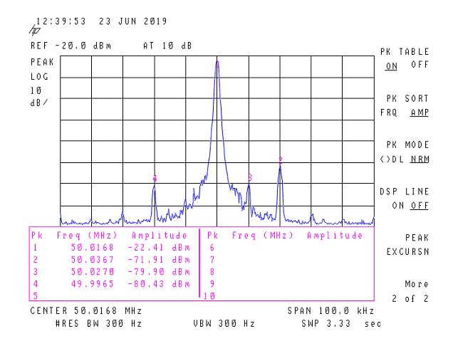

Analizator złożyłem i uruchomiłem. Soft 1.0.
Kalibracja zrobiona.
Postanowiłem zmierzyć poziom napięcia w.cz. w funkcji generatora.
Wynik moim zdaniem bardzo kiepski:
napięcie mierzone na gnieździe BNC ok.
- do 8,5 Mhz...60mV
- 10Mhz..55mV
- 14Mhz..50mV
- 19Mhz..40mV
- 22Mhz..35mV
- 30Mhz..25mV
- 40Mhz..20mV
- 52Mhz..15mV
- 76Mhz..20mV
- 99Mhz..10mV
-138Mhz..8mV
-190Mhz..22mV
-232Mhz..65mV
-285Mhz..30mV
powyżej okolo 5mV
Myślę że tak nie powinno być. Poziom napięcia powinien być w miarę równy z lekkim spadkiem.
Czy problemem może być zły balun?
Czy ktoś mierzył poziom na wyjściu?
Ile pownno być?
Co o tym myślicie?
Zamiast perełek mam BLM-y.
73
Wojtek

RE: Analizator EU1KY
Witaj Wojtku,
wg mnie jest ok, EU1KY na wyjściu ma poziom około -22..-20dBm czyli w okolicach tego co Tobie wyszło. Akurat wczoraj porównywaliśmy analizatory z kolegami z forum, przykładowy pomiar dla 50 MHz:
Tutaj masz fajną tabelkę do przeliczenia dBm na V (uzywasz kolumny Volts rms).
Podskok napięcia powyżej 200MHz jest spowodowany sposobem pracy tego analizatora - pomiar na 3 harmonicznej (lub wyższej jeśli ktoś ma takie preferencje).
Czy wartości z menu DSP masz takie jak autor zaleca?
73 Sławek

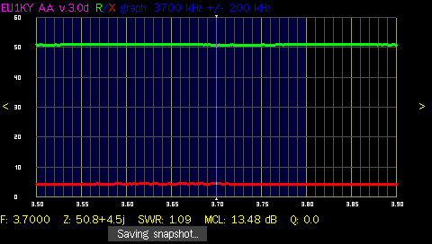

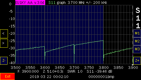

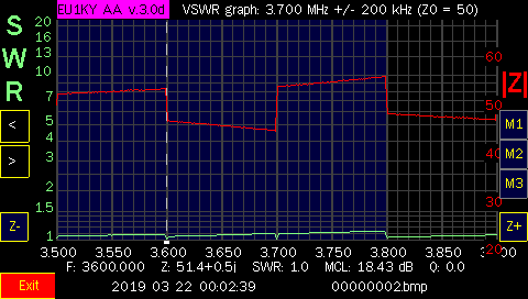

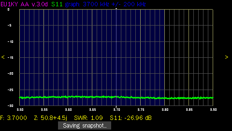

Chcę tylko wspomnieć o jednej dość istotnej rzeczy.
Mianowicie firmware od Ian Lee KD8CEC, mimo wielu wbudowanych wodotrysków, nie robi lub nie wyświetla poprawnie pomiarów. Sprawdzone na kilku egzemplarzach analizatora.
Poniżej zrzuty pomiaru z zapiętym bezpośrednio na gnieździe analizatora obciążenia 50 ohm - firmware KD8CEC
.bmp  00000002.BMP (Rozmiar: 382.55 KB / Pobrań: 901)
.bmp  00000001.BMP (Rozmiar: 382.55 KB / Pobrań: 918)
Firmware oryginalne EU1KY:
.bmp  00000005.BMP (Rozmiar: 382.55 KB / Pobrań: 907)
.bmp  00000004.BMP (Rozmiar: 382.55 KB / Pobrań: 855)
Jak można zauważyć, w firmware KD8CEC wychodzą bardzo dziwne artefakty - skoki na wykresie, które występują co 100kHz.
W obu firmware była przeprowadzona klaibracja HW, jak i 5, 50, 500 ohm
Proszę o potwierdzenie innych użytkowników analizatora z firmwarem KD8CEC, czy również występują takie błędy na wykresach lub pomiarach
73 Paweł

DH1AKF Offline
Liczba postów: 40
Dołączył: 15-02-2018
Post: #700
Witaj, Pavel,
Proszę wskazać w takich komunikatach o błędach dokładnie, które wersje zostały użyte, w przeciwnym razie nie można ich odtworzyć. (KD8CEC wydał co najmniej 5 wersji, najnowsza to 1.01).
73, Wolfgang.
