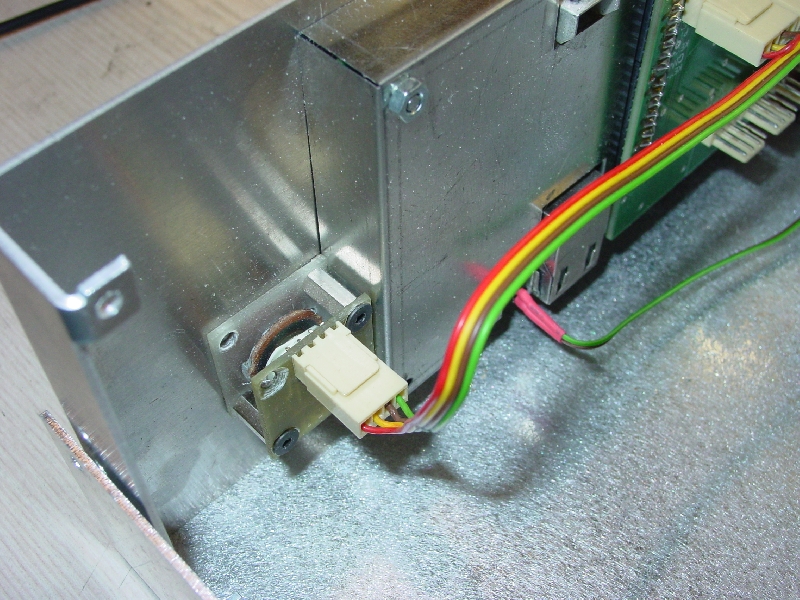

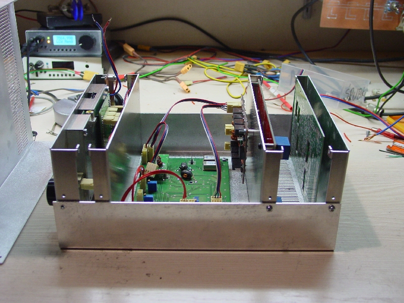

Moja koncepcja obudowy....
Wszystko okute blachą, każdy moduł ma swój boks. Disco, ze wszystkim co cyfrowo śmieci / radiówka z BPF / PA z LPF. Cała obudowa to tylko dwie identyczne blachy górna i dolna z otworami wentylacyjnymi z tyłu, w górnej miejsce na głośniki których można nie montować. (babol konstrukcyjny... w tej wersji ... , otwory na głośniki za bardzo z przodu i nie da się ich zamontować). Do tego trzy identyczne piony no i czołówka pod Disco pokrętło i minijacks. Boksy są bardzo szczelne, tam nie ma nawet 1/10 mm luzu i nie będzie farby. Teraz rozpracowuję kondensatory przepustowe, aby totalnie wszystkie moduły nawzajem się zakłócające oddzielić od siebie. Wszystkie pionowe za wyjątkiem przedniej blachy są symetryczne - więc gniazdo antenowe można sobie zrobić z lewej lub prawej. Wszystkie płytki mocowane tulejami dystansowymi identycznej wysokości. Otwory wiercimy sami wiertarką z Biedronki. Daje to możliwość montowania absolutnie dowolnego rozmiaru płytek i w zależności od humoru można zamienić płytkę potem na inna, wiercąc nowe otwory, a stare zaślepić trzeba śrubką z nakrętka aby nie było przelewania się w.cz. Pa W.CZ. przewiduje jak widać mocny, według projektu SP9HVW, tylna blach robi jednocześnie za fragment radiatora - z tyłu na pastę przykręca się ten z huty w Kętach. Obok radiatora jest miejsce na gniazdo antenowe, zasilania i płytkę antenową. Aby zrobić otwór pod UC1 trzeba dokupić wiertło do blachy stożkowe za 10 zł na portalu ... Jest ogromna masa miejsca na LPF dużej mocy - ja mam płytkę od PIASTAR chyba ze 300W wytrzymuje ... w boksie radiowym miejsce na BPF - te od Piligrima, lub dedykowane pod Husarka kolegi ROH 10 pasmowe. Radiowa na dole - doskonały dostęp do wpinania wtyczek. Z przodu boks na Disco - te majtki blaszane nie będą potrzebne, jeśli będzie ta płyta oddzielająca Disco od radiówki. Z boku na czołówce miejsce na gniazda minijack - tu znów dowolność - ja akurat miałem do druku pionowe bardzo mocne z wielkimi stykami w środku ... gniotsa nie łamiotsa - jedyne z których jestem zadowolony, ale można dać inne modyfikując tę płytkę pod gniazda - w poprzedniej wersji były gniazda leżące - ale to wymaga jeszcze jednej płyteczki pośredniczącej - każdy robi jak lubi. Blachy maja jak widać łapki z otworkami ... to ma dwa zadania - pozwala blachę zamocować minimalna ilością śrubek - bo te łapki opierają się o blachy górą i dolną bardzo wzmacniając konstrukcję , ale celem głównym tych łapek są dedykowane płytki, które można zaprojektować na wymiar tych łapek i pozbyć się tulejek dystansowych. Enkoder classic na hallotronach a Austrii.
Nie zbieram kasy, robię prototyp, poprzedni się nie sprawdził - szumy własne do 3S, a ilość zbieranych zakłóceń w tor m.cz przerażająca - oczywiście to wynik złej koncepcji obudowy, złego rozmieszczenia płytek i złego prowadzenia przewodów. Radyjko ma potencjał .... ale trzeba spokojnie popracować ... Będę co kilka dni zdawał relację. Teraz te przepusty ... muszą mi pomysły wpaść do głowy - przydały by się jakieś propozycje - tam musi być coś takiego, co nie puszcza zakłóceń, ale jednocześnie jest rozbieralne...
