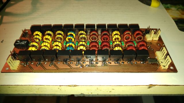

Skończyłem BPF (w tym strojenie wszystkich pasm). To naprawdę aptekarska robota jeżeli nie ma się możliwości kręcić trymerami. Przy okazji rozwiązał się problem niedziałającego przełączania pasm w BPF (przekaźników). W jednym z gniazd nie stykała do kołka blaszka, której przewód podawał sygnał SCL na płytkę BPF.
(Ten post był ostatnio modyfikowany: 29-12-2016 1:32 przez SP4LVC.)
29-12-2016 1:28

Bogdan - gratuluję. A mówiłem Ci, że układ scalony powinien być ostatnim podejrzanym. Powiedz nam dłubaczom, w czym był największy problem, czy w nawijaniu cewek, czy w rozrzucie przenikalności rdzeni, czy w w dobieraniu kondensatorów. Pozdrawiam z Nowym Rokiem.
73` by Marian SP4FYE
