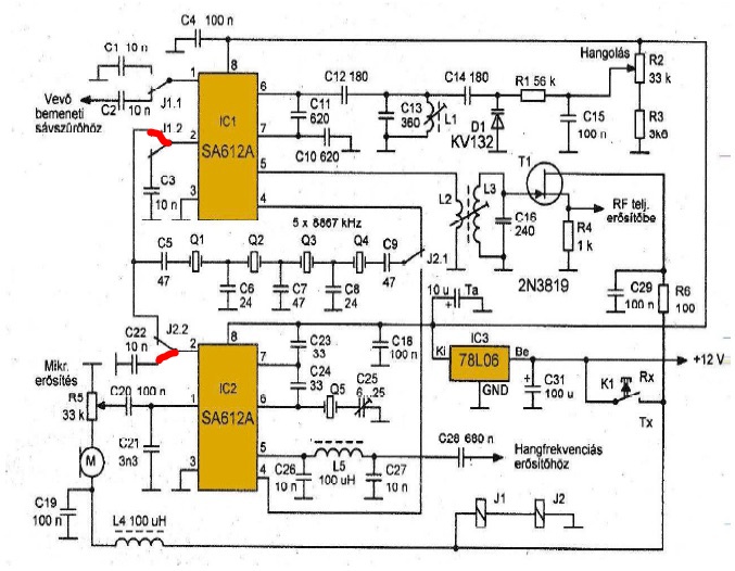

(30-09-2017, 7:53)SQ8NZD napisał(a): OK.
Pisałem do redakcji ŚR i powiedzieli mi, że ma być bez połączeń (tam gdzie nie ma kropek). iiiiiiiiiii jestem w kropce heh Confused . Niechaj ktoś jeszcze potwierdzi mi jak ma być.
Zamieść schemat BFO o który pytałeś redaktora ŚR.
Wojc!o
Cytuj
#23
https://diankurniawan.files.wordpress.co...fo-agc.jpg
O te BFO pytałem.
Ten nieoznaczony kondensator C służy chyba do przeciągania kwarcu. SP5AHT mówił o wartościach w przedziale 100pF - 1nF
Fajnie byłoby przełączać między LSB/USB.
BTW.
Szybką i celną podpowiedzią moglibyśmy uniknąć bezwartościowych dyskusji.
Jeszcze raz biję się w pierś i przepraszam Kolegę Andrzeja redaktora Świata Radio.
Cytuj
#24
Zastanawiałem się dlaczego pisałeś o zakupie kwarcu 10MHz.
Układ BFO tak kwarc 10MHz nie.
Brakuje kropki na skrzyżowaniu z lewej strony bazy
a nawet dwóch i trzeciej pod emiterem.
Nad kolektorem jest widoczna.
Cytuj
#25
(03-10-2017, 14:19)SP6AUO napisał(a): Zastanawiałem się dlaczego pisałeś o zakupie kwarcu 10MHz.
Zastosowałem się do rad z ;
http://sp-hm.pl/thread-3146-post-34947.html#pid34947
Krótka piłka... ile ma mieć kondensator oznaczony "C"
Cytuj
#26
Witaj.
Co do tych brakujących kropek zastosuj się do rad przedmówcy. Jeśli chodzi zaś
o kondensator C w BFO to zastosuj się do rady kolegi Andrzeja SP5AHT. Nie będzie
takie ważne jaki zastosujesz: czy 100pF czy 1nF. Zważ, że pojemność wypadkowa
C i diody BB105 tylko nieznacznie się zmieni. Zresztą policz....
Pozdrawiam - Tadeusz
Cytuj
#27
OK. Dziękuję Wam za pomoc ! Smile

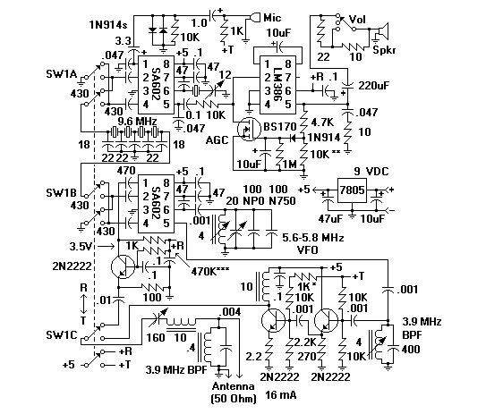

Jeśli zamierzasz zbudować coś przed DDS, to oszczędź sobie Adrian nerwów i unikaj warikapów, bo to lubi pływać.
Czasami używałem tego: http://www.vk2zay.net/article/file/1187 i jest stabilne. Dla pewniaka miałem to zaekranowane.
Bardzo fajne VFO na start, jednak tranzystory są na schemacie PNP więc nie pasuje to za bardzo do twojego urządzenia. Zamień je na NPN - BC547. Nie zapomnij o tym, że po zamianie minus wracana masę na schemacie Smile bo może grzmieć.
Przydatna rzecz na warsztacie każdego fana QRP.
Pozdrawiam!
