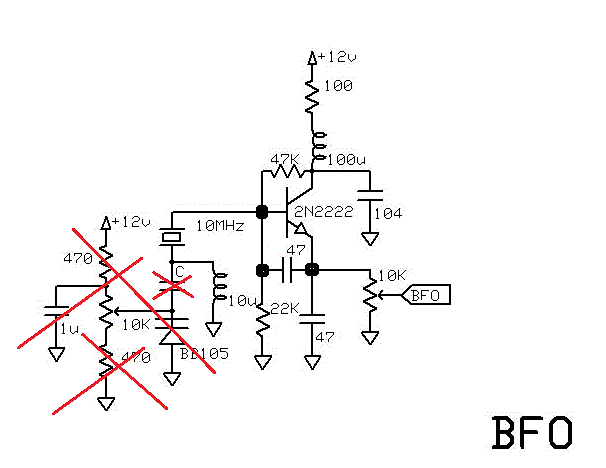

Tak to zdjecie juz widzialem. Bede sie na nim wzorowal . I jeszcze jedno pytanie , karte mam 8 Gb , moge wsadzic do 32 Gb . Jedynie czy musi byc 10 czy tez moze byc wojniejsza np 4 ?
Tak to zaznaczylem.
