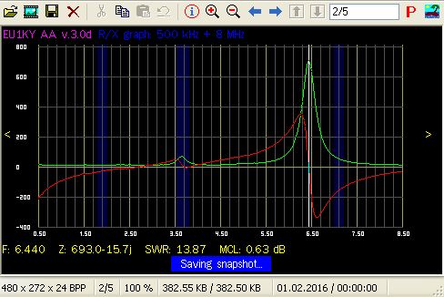

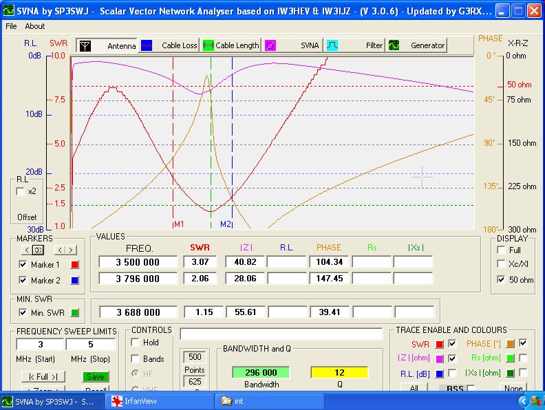

Czy ktoś porównywał analizator EU1KY z MAX6 ??

Przemku,proszę bardzo.Oto zrzuty mojej inverter V na 80m.
Max6 i EU1KY
İmage , İmage , İmage
