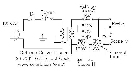

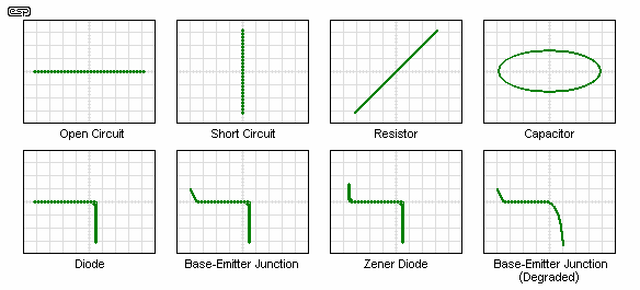

Ciekaw jestem czy ktos z Was slyszal o metodzie pomiaru elementow elektronicznych za pomoca sondy podlaczonej do oscyloskopu. Ostatnio , jeden z nowych kolegow na dziale przyniosl schemat ukladu ktory z jednej strony podlacza sie do oscyloskpu zas z drugiej sa przewody do dokonywania pomiarow. W zaleznosci czy element jest sprawny czy tez zly na ekranie oscyloskpu pokazuja sie figury ktore pokazuja jego stan
Pod koniec tygodnia , kiedy przetlumacze tekst postaram sie podeslac schemat i metodyke pomiarow.

to się nazywa charakterograf. Kiedyś miałem oscyloskop Hameg 203_6 ktòry miał to wbudowane fabrycznie.

Wracam do tematu Octopus bo chcialbym zrobic ( badz kupic ) prosta pezystawke do komputera ,ktora pracowalaby jako oscyloskop w charakterze miernika Octopus. W pracy do tego celu uzywamy stary oscyloskop Promax 20 Mhz. Kolega , ktory zajmuje sie naprawa uzadzen powiedzial mi ze do tego celu nie potrzeba super osculoskopu. Wystarczy prosty aby mial wejscia X i Y. Dlatego tez zastanawiam sie czy budujac prosty oscyloskop do PC a jest w intenecie wiele takich przykladow , moglbym go zastosowac jako charakterograf. Jedynie co mi powiedzial to aby byly dwa wejscia X i Y.
Moze mi ktorys z kolegow podac przyklado takiej prostej przystawki .

Tak wiem tylko Octopus to nie jest charakterograf, a o tym jest mowa i do tego sie odnioslem. To dosc stary wynalazek i na obecne czasy bardziej bajer niz cos uzytecznego. Dlatego wspomnialem o tym testerku na AVR ktory ma znacznie wieksze mozliwosci i czytelniejsza forme podawania informacji o podpietym elemencie.
Tutaj taki przyklad jak ten Octopus dziala - bo chyba czesc osob mysli ze to charakterograf Wink
http://www.sp6vgx.pl/

Nie zgodzę się, coś, co pokazuje charakterystykę prądowo-napięciową elementu to charakterograf. Natomiast istnieją dwie odmiany tego urządzenia. Jedna to takia jak pokazałeś na zdjęciach, czyli tylko charakterystyki elementu - dokładnie taki sam był wbudowany w Hamega 203-6. Natomiast druga to taka, gdzie osie są wyskalowane i można dokładnie ilościowo ustalić jaka jest charakterystyka bądź rodzina charakterystyk. Jednakże, co do zasady oba urządzenia są tzw. charakerografami.
