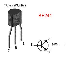

Jakiś czas temu na znanym serwisie aukcyjnym zakupiłem kilka tranzystorów BF241, a więc NPN małej mocy w.cz.
Przyjechały w opakowaniu TO-92 i wyglądają na nowe.
Nota katalogowa przedstawia taki rozkład nóżek:
A więc taki sam, jak w popularnych 2N2222, 2N3904, czy BC547.
Wczoraj jednego z tych tranzystorów chciałem użyć w oscylatorze - bez powodzenia.
Po wylutowaniu sprawdziłem go znanym sposobem:
Multimetr na zakresie "dioda".
Sprawny tranzystor NPN powinien pokazać:
(pierwsze złącze od lewej - plus miernika, drugie - minus)
B-E - przewodzenie
B-C - przewodzenie
E-B - przerwa
C-B - przerwa
E-C - przerwa
C-E - przerwa
(i inne NPN właśnie tak pokazują)
Mój BF241 pokazał coś innego (zakładając rozkład nóżek jak na rysunku powyżej):
B-E - przewodzenie
B-C - przerwa
E-B - przerwa
C-B - przewodzenie
E-C - przerwa
C-E - przewodzenie
Już myślałem, że spaliłem go po prostu przy nieostrożnym lutowaniu, ale ku mojemu zdziwieniu taki sam pomiar miałem dla pięciu pozostałych, nietkniętych tranzystorów... Dodgy
Gdyby nawet rozkład nóżek był inny, albo nawet typ tranzystora nie NPN, lecz PNP, to takie badanie powinno to ładnie pokazać. Mam tu jednak o jedno "przewodzenie" za dużo jak na zwykły (przy założeniu, że wszystkie sprawne) tranzystor bipolarny.
Oznaczenie na tranzystorze to (umieściłem każde w nowej linii jak w oryginale):
CTBF
241
LE
Czy to możliwe, że pomyłkowo dostałem całkowicie inny element, zamiast tranzystora bipolarnego? (jaki?)
No bo nie podejrzewam, że sprzedający sprzedał mi 6 uszkodzonych (bez śladów lutowania) tranzystorów, albo, że uszkodziłem je samym pomiarem na zakresie "dioda"...
Ma ktoś jakiś pomysł co może być nie tak?

Z ciekawości wygrzebałem BF241 i pomiar omomierzem na zakresie "dioda" daje identyczne wskazania ja Twój CTBF241.
Mój jest oznaczony tylko 241,nielutowany to chyba dobry.
jeszcze jednego znalazłem,lutowany ,oznaczony BF241 i też identycznie pokazuje

Identyczna obudowa to za mało aby sądzić że wyprowadzenia są identyczne. Problem w tym, że każdy z wymienionych tranzystorów ma inne wyprowadzenie nóg w tej samej obudowie TO-92 (szczegóły w załącznikach). Zanim coś wlutujemy należy sprawdzić kolejność wyprowadzeń w nocie katalogowej. Typowy błąd to próba zamiany 2N3904 na tranzystor serii BC548.

Rozkład nóżek na rys z pierwszego posta jest EBC a w nocie siemensa bf241 jest CEB.Tranzystory pewnie są dobre tylko źle mierzone.

(28-04-2015 10:00)SP7WMX napisał(a):  Rozkład nóżek na rys z pierwszego posta jest EBC a w nocie siemensa bf241 jest CEB.Tranzystory pewnie są dobre tylko źle mierzone.
No tylko że właśnie niezależnie od rozkładu nóżek, sam pomiar powinien pokazać 2 rzeczy (nawet bez zaglądania do katalogu):
- gdzie jest Baza
- czy tranzystor to NPN czy PNP
Tylko, że taki pomiar KAŻDEGO tranzystora bipolarnego powinien się kończyć na dwóch "przewodzi" i czterech "przerwa", a tutaj mamy inaczej - co potwierdziłeś u siebie.
Pytanie więc, czy ten BF241 jest jakiś specjalny, że ten prosty pomiar mu nie wystarcza...?

(28-04-2015 10:02)SP6AUO napisał(a):  A czemu u Rafała na BF241 baza jest w środku,a u Adama na skraju ?
Gdyby nawet dla mojego pomiaru (gdzie przyjąłem inny rozkład nóżek) przyjąć taki rozkład nóżek jak w nocie Adama, to mamy:
E-C - przewodzenie
E-B - przerwa
C-E - przerwa
B-E - przewodzenie
C-B - przerwa
B-C - przewodzenie
Więc skąd w tym pomiarze "przewodzenie" w kierunku E-C (gdzie "plus" miernika na E)??

I ten ostatni pomiar jest całkowicie prawidłowy.
W tych tranzystorach i jeszcze wielu innych typach małej mocy na w.cz. występuje dodatkowa dioda EC. Nie wnikam czy jest to dioda pasożytnicza czy celowo umieszczona, po prostu jest to faktem.
W normalnych schematach dioda ta zupełnie nie przeszkadza, ale są takie układy, że jest wręcz niezbędna.

(28-04-2015 10:23)SP2JQR napisał(a):  I ten ostatni pomiar jest całkowicie prawidłowy.
W tych tranzystorach i jeszcze wielu innych typach na w.cz. występuje dodatkowa dioda EC. Nie wnikam czy jest to dioda pasożytnicza czy celowo umieszczona, po prostu jest to faktem.
O widzisz! I to jest chyba ta wiedza, której poszukiwałem! Big Grin
Jeszcze dziś wieczorem wlutuję ten tranzystor ponownie do oscylatora - tym razem w nowym rozkładzie nóżek - i zobaczę czy pójdzie.
Dzięki za odpowiedź!

BF215 dla porównania nie przewodzi E-C w żadną stronę.Faktycznie to może być dioda.
