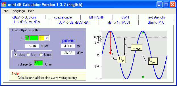

40Vpep to się równa 20W? A nie 4W? albo mnie się coś myli ...

Post: #48
RE: Wzmacniacz F6BQU
Tak jak widać na załączniku 40Vpp na 50om to 4W

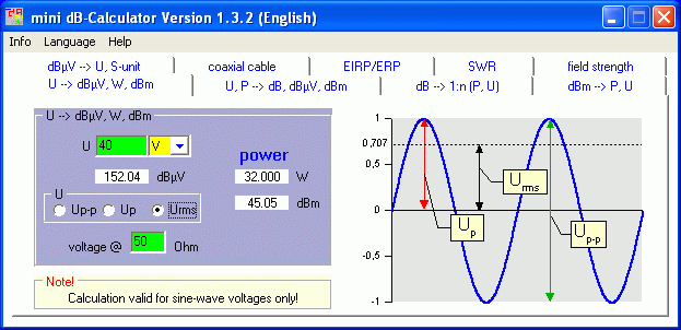

Post: #49
(28-06-2017 12:30)SPO3O2OL napisał(a):
(28-06-2017 8:09)SP9WAZ napisał(a):  Ukończyłem budowę tego wzmacniacza.
Mam 40 V pep na Wy przy zasilaniu 40 V.
Czy przypadkiem przed PEP nie powinno być W zamiast V ?
a jeśli to U rms ?
to ile jest na wyjsciu 817 nd mierzone na sondzie z jedna diodą opisanej na stronie sp5ddj ?

Post: #50
Jeśli to U rms i 40V to jest nie 20W a 32W.
Napisz te wartości poprawnie to wszyscy będziemy wiedzieli
o co chodzi.
