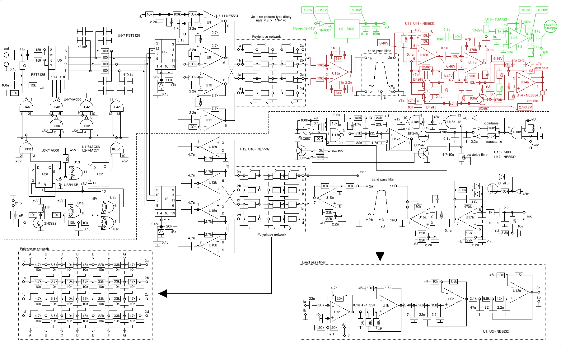

Na mojej stronie rozpocząłem opis montażu i uruchomienia transceivera DC01:
http://lx-net.pl/hr/dc01/nkrok.html
Opis zawiera juz 3 kroki: jak pozyskać płytki drukowane, jak wykonać wzmacniacz końcowy m.cz. oraz jak wykonać i uruchomić przedwzmacniacz m.cz wraz z układem ARW i miernikiem sygnału. Każdy krok zawiera schemat układu z zaznaczeniem elementów do montażu i uruchomienia w omawianym kroku (na czerwono) oraz podukładów już wykonanych (na zielono) w sposób pozwalający na bieżącą kontrolę działania całego urządzenia. Zarówno schemat jak i rysunek montażowy dla bieżącego kroku zamieszczone są w plikach pdf co pozwala na "przybliżenie" opisów ;-) Dla przykładu zamieszczam rysunek schematu doprowadzony do stanu na dziś. Rysunki w formie pdf mają oczywiście lepszą jakość.

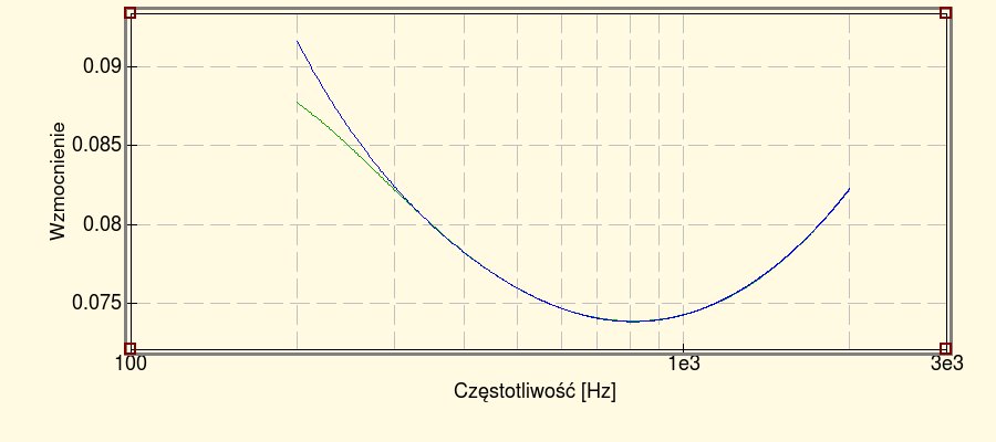

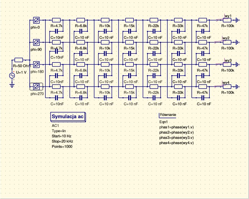

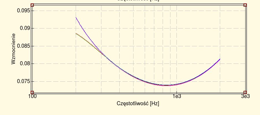

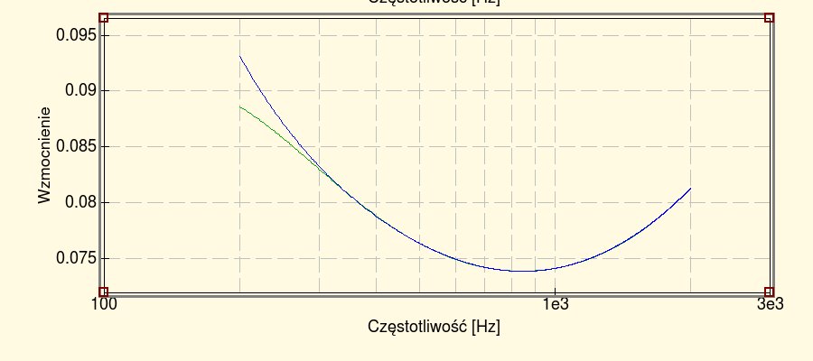

W opisie DC01 zrobiłem kolejny postęp dochodząc do filtra polifazowego. Aktualny stan opisu można sprawdzić na mojej stronie:
Przy tej okazji chciałbym przedstawić teoretyczne wyniki badania filtra polifazowego jaki zrobiłem pod wpływem dysksji na ten temat z Gienkiem sp1bbv. Gienek przetestował w aplikacji do doboru wartości filtra kilka zestawów dla różnych założeń dotyczących górnej i dolnej częstotliwości pracy filtra i uzyskał dla stałej wartości kondensatorów (10nF) wyniki dla rezystancji oczywiście różniące się od wartości nominalnych z szeregu. Powstało pytanie jak dokładnie dobierać poszczególne wartości rezystorów aby wynik był możliwie dobry. Wtedy z kolei ja zrobiłem symulację charakterystyki filtra polifazowego przedstawionego na pierwszym z rysunków. Pierwszy z załączonych wykresów pokazuje charakterystykę nominalną filtr nieco ograniczoną od góry w analizie dla wyraźniejszego pokazania różnic w doborze. Wprawdzie widać tu jedną krzywą, która rozchodzi się dla mniejszych częstotliwości na dwie ale w rzeczywistości są to cztery jednakowe, nakładające się charakterystyki , które poza pasmem pracy dla mniejszcych częstotliwości rozchodzą się na dwie pary charakterystyk (również nachodzących na siebie) dla członów o przesunięciu 0 i 180 stopni oraz 90 i 270 stopni. Druga charakterystyka powstała z symulacji układu filtra gdzie zamiast rezystora 22k wstawiłem człon z rezystorem 27k (różnica 5k czyli ok. 25%). Dla tego przypadku charakterystyka filtra nieco zmieniła kształt ale w dalszym ciągu zachowana została pełna symetria i nakładanie się charakterystyk torów w paśmie pracy. Na trzecim wykresie zasymulowałem sytuację gdzie w członie zamiast rezystorów 22k zastosowałem rezystory różniące się wartościami od 21.8k do 22.2k a więc o nie więcej niż 1%. Tu reakcja jest widoczna "gołym okiem". Tak więc wykonując filtr polifazowy należy dobierać wartości zgodnie z szeregiem (przynajmniej dla członów wewnętrznych filtra) natomiast bardzo dokładnie dobierać wartości dla każdej z czwórek rezystorów i kondensatorów w członie (w pionie). Zaleca się aby rezystory były dobierane nie gorzej niż 1% a kondensatory nie gorzej niż 5%.

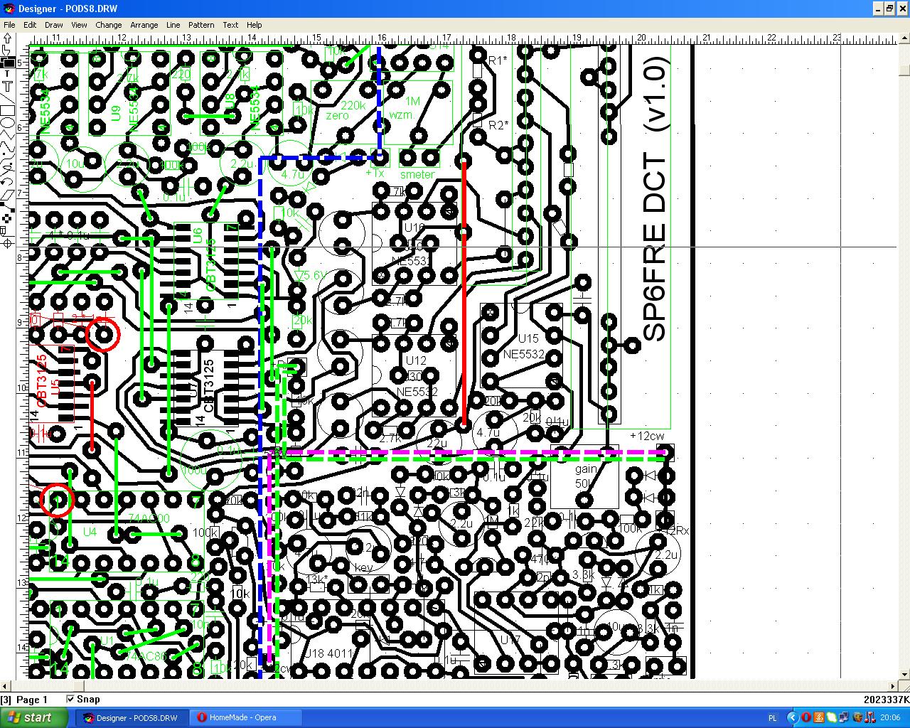

Cześć,
Montując stronę nadawczą DC01 mam mały problem. Brak na PCB podłączenia dla zasilania układów U12, U15, U16, U17 i U18. Nie jest określony też sposób połączenia na schemacie i w opisie. Wszystkie punkty zasilania w.w. układów są połączone razem (i tu jest chyba OK). Wśród tych układów jest też 7400, więc wnoszę że powinno to być to 5V ale gdzie podłączyć ? Z oddzielnego stabilizatora 7805, czy z istniejącego ? Na stałe, czy tylko w czasie nadawania ? Może ktoś wie ?
73 Bogdan, SP3IQ.

Mam nadzieję, że nie odpowiadam za późno :-(
Na załączonym rysunku pokazałem jak należy podłączyć zasilanie do układów o jakich piszesz. Wszystkie układy zasilane są z napięcia działającego stale +12V poprzez dwie zwory pokazane na rysunku na czerwono. Ten sposób zasilania wymaga aby układ cyfrowy 4*NAND jaki działa w tej części był typu CMOS a więc jest to nie 7400 ale CD4011. Niezbędne poprawki postaram się niezwłocznie wprowadzić do kolejnego kroku opisu. Niemniej, jeśli będziesz miał kolejne wątpliwości to proszę o kontakt bezpośredni ;-)
Jeśli możesz, to sprawdź skąd pochodzi w największym stopniu efekt mikrofonowania. Nia pamiętam aby coś takiego występowało, przynajmniej w stopniu zauważalnym wprost, w moim modelu. Kolejne moje pytanie dotyczy dodatkowego układu fltra m.cz. Czy zastosowałeś go zamiast filtra jaki jest przewidziany w układzie czy też dodatkowo i w którym miejscy ten filtr działa?

Witam Leszku,
dzięki za wyjaśnienie tej niezgodności sposobu zasilania strony nadawczej. Teraz wszystko jasne. Nie wpadło mnie do głowy, że to może być CD4011, bo widnieje na schemacie opis: U18 – 7400.
