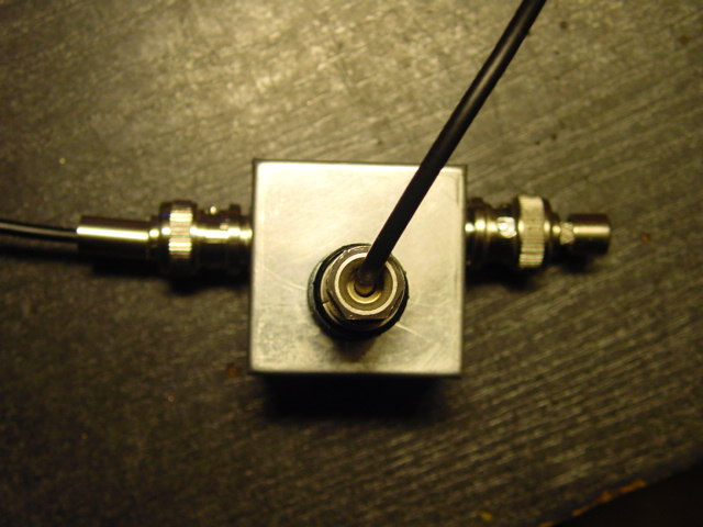

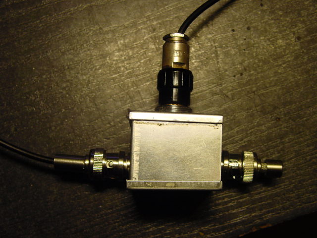

Witajcie , jak wspominalem , mostek "odbiciowy" nie jest tym na czym najbardziej mi zalezy, ale ciekawosc i wynikajaca z przesilenia ( nadchodzaca wiosna) niemoc "tworcza" Big Grin doprowadzila do tego ze aby cokolwiek ze soba zrobic postanowilem poogladac jak to naprawde dziala.
Inspiracja byl dla mnie post kolegi Mariana i podane w jego watku informacje.
Po wykonaniu mostka w wersji podanej w SR i poczatkowych postach tego watku
w oparciu o rdzen toroidalny FT37-43.... osiagnalem rezultaty w sumie podobne do tych pokazanych przez kolege SQ4RBC Confused.

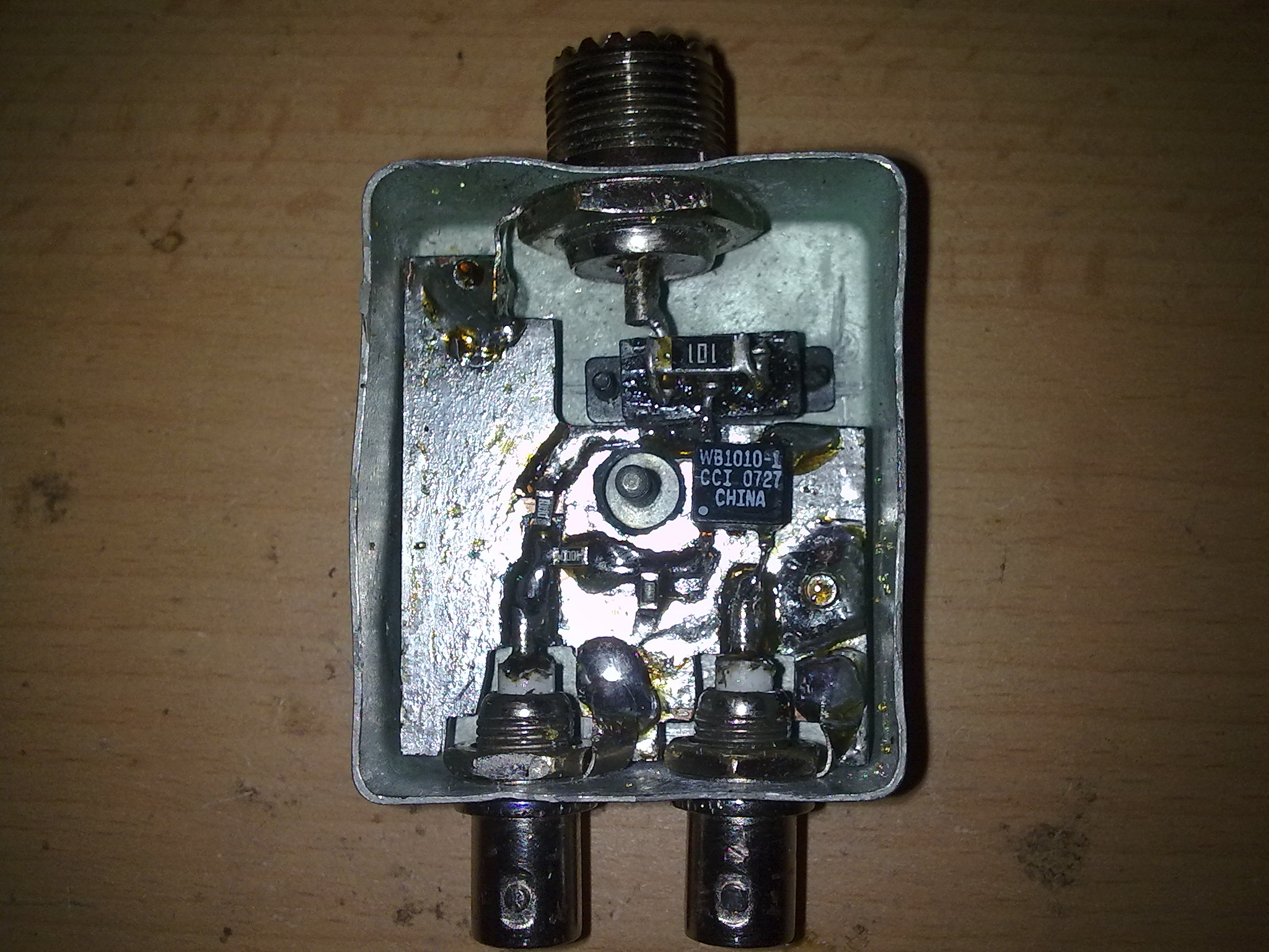

Stosujac prowizoryczne i nienajlpsze rozwiazanie jak na foto ponizej
nie oczekiwalem super rezultatow i zakladalem ze osiagniecie przyzwoitych parametrow w zakresie 1-30 MHz bedzie satysfakcjonujace.

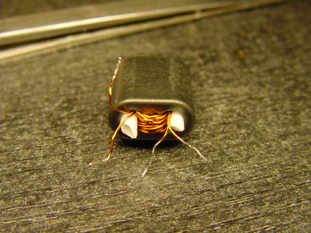

Wymienilem TR , stosujac rdzen dwuptworowy BN43-302 , nawijajac 8 zw. dwoma skreconymi przewodmi 0,3mm w podwojnej emalii.
Okazalo sie ze jest lepiej ale nadal bez rewelacji co widac na ponizszym wykresie
.pdf  mostek na niskim BN43.pdf (Rozmiar: 18.54 KB / Pobrań: 1533)

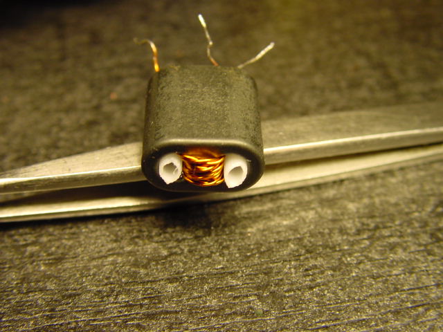

Postanowilem na szybko sprawdzic rozwiazania mostka w oparciu o zawarte w materialach podanych przez Mariana. Wykonalem ( malo starannie linie z RG178, nawlekajac na nia dwuotworowe rdzenie FT43 , prowizorycznie zmontowalem w puszcze z laminatu i.... efekt nawet w przedziale 1...50 MHz okazal sie byc niewiele lepszy niz poprzednie. Doszedlem do wniosku ze :
puszka ( obudowa) powinna byc stalowa, podlaczenie gniazd jak pokazal autor a nie drutami, najprawdopodobniej material ferrytowy tez musi byc scisle okreslony.
Wracajac pamiecia do czasow "walki" w pierwszymi Vector Network Analyzer Big Grin
kiedy to Jarek SP3SWJ walczyl z Couplerem ;-), przypomnialem sobie ze najlepiej w tym miejscu zachowywal sie nie material 43 czy 61 a ... 73 dla ktorego producent podaje zakres pracy do 15 MHz !!!
Konkretnie jest to rdzen BN73-202 z AL = 8500 !!!!
Wykonalen trafo na takim wlasnie rdzeniu, nawijajac rozne ilosci zwojow , aby sprawdzic jak beda sie prezentowaly osiagniete parametry.
Przyklady ponizej, kolejno 4,6, 9 , 10 zwojow dwoma skreconymi przewodami w podwojnej emalii o srednicy 0,3mm.
.pdf  4zwBN73.pdf (Rozmiar: 18.33 KB / Pobrań: 1422)
.pdf  6zwBN73.pdf (Rozmiar: 18.28 KB / Pobrań: 1308)
.pdf  9zwBN73uscz.pdf (Rozmiar: 18.61 KB / Pobrań: 1270)
.pdf  10zwBN73.pdf (Rozmiar: 18.96 KB / Pobrań: 1263)
z powyzszgo wynika iz dla interesujacego nas zakresu 1...50MHz najbardziej odpowidnie bedzie 7-8 zwojow.
Co istotne uzwojenie powinno byc wykonane na srodkowej kolumnie rdzenia, nawiniete maksymalnie ciasno a dodatkowo "scisniete" przez zaklinowanie otworkow rdzenia polietylenowymi rurkami jak na foto ponizej:
takie rozwiazanie pozwala na osiagniecie od 40...45dB w zakresie 1..30 MHz do 35db w pasmie 50 MHz co odpowiada tolerancji od okolo 1...2% do 3...4% w pasmie 6m.
Wynik uznalem za zadawalajacy jak na tak proste i mozliwe do szybkiego wykonania rozwiazanie i dalej walczyl juz nie bede ;-).

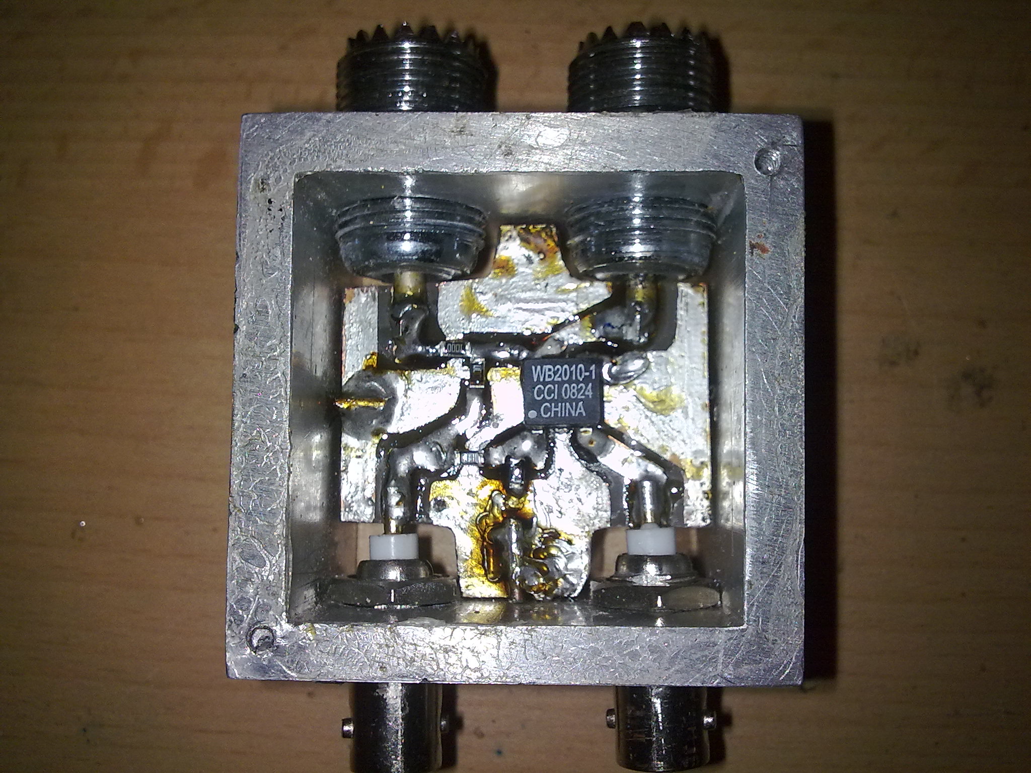

Dwa mostki wykonane ta tych samych elementach. Proszę o ocenę.
Co ważne użyłem do sprawdzenia mostków Sztucznego obciążenia zrobionego z SMD 2 X 100om 12.05
I Rezystorów SMD Wzorcowych do pomiaru impedancji.
I tu pytanie czy SMD 12.05 , SMD 12.06 Jest Bez indukcjne ?

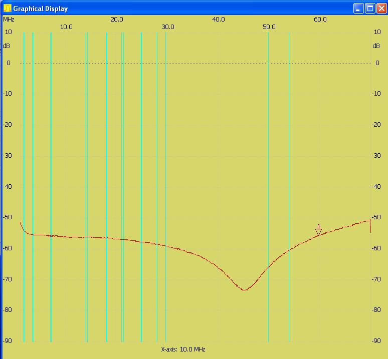

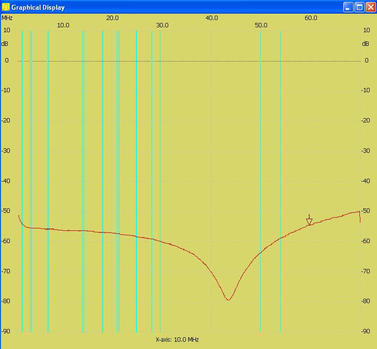

SQ8Z Offline
Liczba postów: 311
Dołączył: 21-10-2010
Post: #214
RE: NWT-7 analizator obwodów
witaj Robert
o ile sie na tym znam a wielkiej tajemnej wiedzy tu niewiele ;-)
wszystko widzisz na wykresie , im wieksza roznica czyli wskazanie linii dolnej - to to pokazuje gorna to 30... 40 dB i jak pisalem w poprzednim poscie przy 30dB 6,5% rzy 40 dB 2% blad pomiarru ... ot i wszystko.
To w duzym uproszczeniu.
Wspominalem ze to to i tak taki pomiar hmm jak swr metrem czyli SWR bez wskazania z czego konkretnie taka wartosc wynika ;-)...
Aby moc przeanalizowac jak naprawde wyglada dopasowanie, bez VNA nie ma szans.
Fajnie ze udalo CI sie uzyskac bardzo przyzwoite parametry przy wykorzystaniu fabrycznych TR Coilcrafta... ;-) bo to znacznie upraszcza cala konstrukcje.
Sam widzisz ze roznice zw wzgledu na zastosowany typ TR 1010 czy TR2010 , oraz sama konstrukcja ma pewien widoczny wlyw na osiagniete rezultaty.
Jeden mostek lepszy w gornej , drugi w dolnej czesci pasma pomiarowego ;-).
Ja bym walki dale nie toczyl... bo ... w sumie nie ma o co... szkoda czasu.
krzysztof SQ8Z
P.S.
Rezystory SMD w zaleznosci od producenta beda mialy i indukcyjnosc i pojemnosc , ale beda to wartosci o rzedy wielkosci mniejsze od klasycznych THT.
Ja zastosowalem THT ale przeznaczone do HF ( czyli niby bezindukcyjne i prezyzyne 1%) . Sam widzisz ze roznice w pomiarach sa hmmm do pominiecia ;-).
Bo i NWT i caly ten mostek jest miernikiem dla amatora a nie przyrzadem laboratoryjnym ;-)... i dokladnosc wskazan jest dla naszego hobby w 100% wystarczajaca.
Vy 73!
Zastanawialem sie kilka dni temu w rozmowie z kolega SQ4AVS czy mozliwe jest pokonanie bariery 40dB w mostku odbiciowym wykonanym na rdzeniu dwutworowym
I dzis postanowilem sprawdzic ( mimo wczesniejszych zapowiedzi ze juz wystarczy)
czy jest to mozliwe i ew. jak tego dokonac Smile.

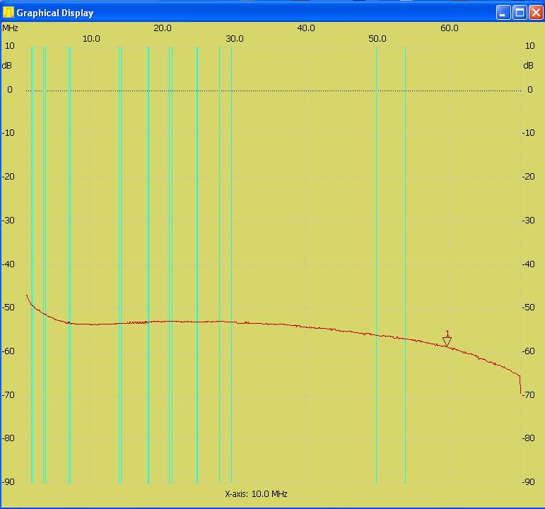

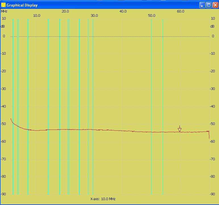

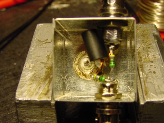

"Pomeczylem" wykonany wczesniej rdzen , przewijajac uzwojenie ( 7zw. dwoma skreconymi przewodami) ze srodkowej kolumny rdzenie dwuotworowego BN73-202
na skrajna jego czesc..... po godzinie prob i kombinacji udalo osiagnac efekt jak tu:
coz jak widac efekty hmm Big Grin, tyle tylko ze malo elegancko Sad
jakos tak nieladnie w srodku pasm najlepsza dokladnosc po bokach pond 40dB..
postanowilem skorzystac z podpowiedzi Rafala SQ4AVS ( dzieki Rafal Smile ).

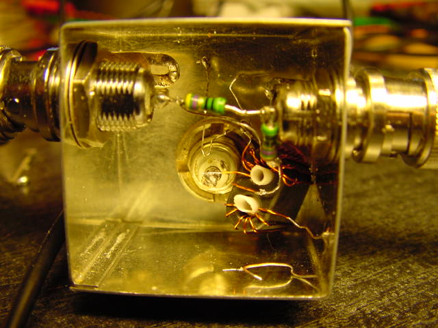

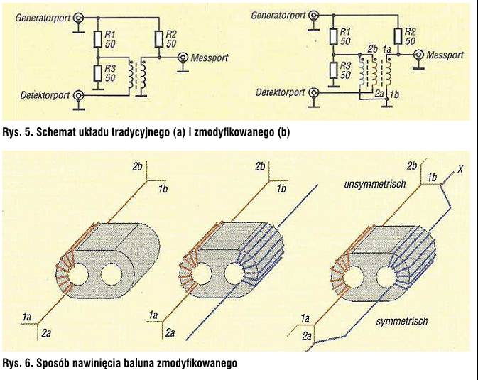

I wykonac proby z tym ukladem:
jest to rysunek publikowany w SR Listopad 2011 Shy i nie wiem czemu dotad na niego nie trafilem. Wykonalem sugerowany przez kolege z niemiec uklad , podlaczylem zgodnie z instrukcja i....
taki efekt uzyskalem przed zamknieciem "puszeczki" mostka, a po zamknieciu ekranujacego dekla mamy to:
jak widac od 3MHz do konca ( 70MHz) mamy lekko ponad 40dB ( a wiec dokladnosc pomiarow z bledem ponizej 2%) ...wykres lekko zafalowany ale to juz w efekcie beda setne czesci % .
To co moze byc przydatnym dla chcacych wykonac taki mostek ( konstrukcja nie zmienila sie jst dokladnie taki sam jak przedstawiony kilka postow powyzej), to fakt ze obserwujac efekty na biezaco nalezy korygowac polozenie wszelkich polaczen bo maja naprawde znaczacy wplyw na osiagnieta charakterystyke.
Kusi troche aby docelowo zaprojektowac ( to brzmi dumnie ) PCB i ucywilizowac caly uklad tak aby byl powtarzalny i nie wymagal zadnych dodatkowych kombinacji.
Oczywiscie caly czas kontrolowalem czy na otwartych wrotach powmiarowych wystepuje poziom -12dB, sprawdzilem tez i SWR i Z mierzac bezindukcyjny rezystor 50 ohm... pomiary potwierdzily osiagnieta dokladnosc na poziomie ponizej 2% ;-).
Krzysztof SQ8Z
p.s.
Jakis czas temu doswiadczony kolega dopingowal mnie do "rownania do najlepszych" HI ;-) pewnie dlatego dwie noce poswiecilem na zabawe z mostkiem ktorego prawie nie bede uzywal Big Grin.
Jesli beda jakies pytania , o czyms nie naisalem, cos nie jest jasne ...prosze smialo pytac na priv ew. e-mail sq8z@wp.pl
heh zapomnialo mi sie ponizej .. tak wyglada moj prowizoryczny mostek:

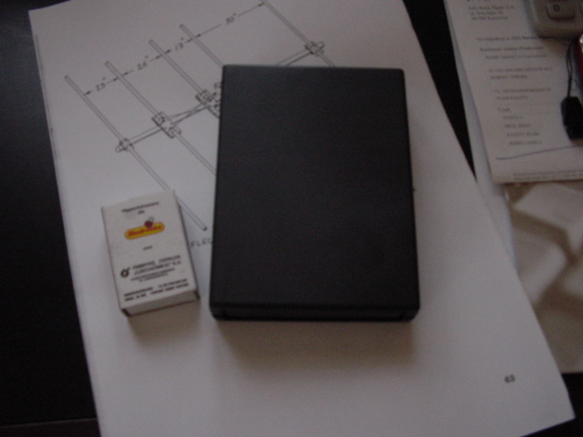

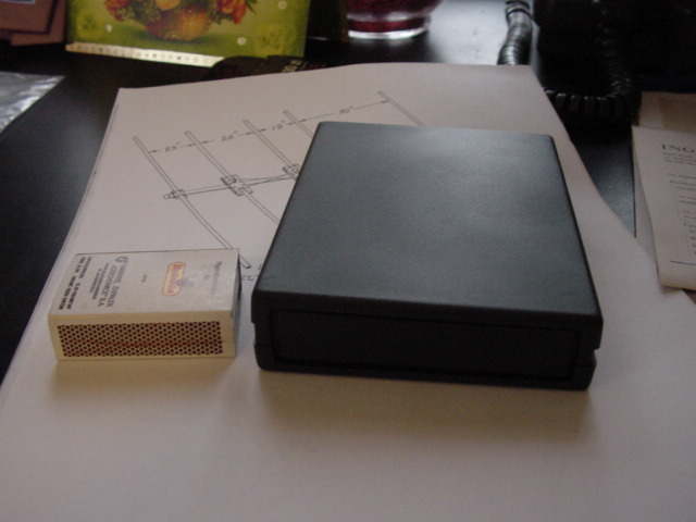

Ja przed chwila otrzymalem obudowy Z-19 i jesli tylko czas pozwoli wykonam pewne drobne korenty aby PCB idealnie pasowala do tej wlasnie obudowy ,
Zrobie to z NWT ECO i beda dwie wersje do wyboru RS232 i USB ;-)
Zrobie tez probe z zasymlowaniem ekranu przy pomocy miedzi w sprayu ;-)
o wynikach dam znac w stosownym czasie.
