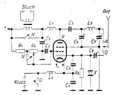

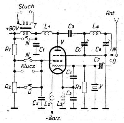

Ależ służe uprzejmie - prościej już nie można.
Materiał z Radioamatora 07/1956 rok.
Niestety nie ma tu jak PDF=a dużego wsadzić.
Mikrofon w miejsce klucza w katodzie i AM-y jak miło!
