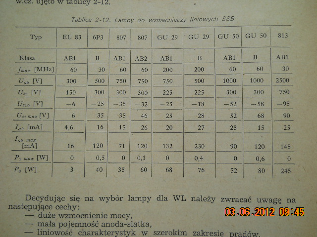

Jak ocenić moc na wyjściu lampowego PA?
Może pytanie zabrzmi głupio dla osób zaznajomionych z tematem konstrukcji lampowych, ale już od jakiegoś czasu zastanawiam się w jaki sposób można ocenić moc, jaką można potencjalnie wyciągnąć z danej lampy, nie przekraczając optymalnych, bezpiecznych dla niej warunków pracy.
Na aukcjach na Allegro można spotkać takie informacje przy ofertach dotyczących dużych lamp nadawczych - pojawia się np. informacja, że na KF można z danej lampy wyciągnąć 500W, 700W albo 1,4kW. A co z mniejszymi lampkami, takimi jakie mogę znaleźć w swoim zbiorze? Dla uproszczenia powiedzmy, że mowa jest o dolnej części KF (chociażby pasmo 80m) i CW.
Czego mogę się spodziewać po takiej 6P6S, 6P67, 807, 1625 czy GU50? Ile mocy można uzyskać stosując bardziej popularne lampki głośnikowe, rozmaite EL, ECL, PCL itp.? Albo z drugiej strony - czy jest szansa na zabawę QRPP za pomocą lamp sygnałowych, np. 2ż4 albo 4P1Ł?
Krótko mówiąc: jeśli w karcie katalogowej znajduję informację, że 807 ma wartość "Plate Dissipation" wynoszącą 30W, to jak to się przekłada na moc na wyjściu na danej częstotliwości. No i poza tym: w jaki sposób powinno się dobierać amplitudę sygnału sterującego taką lampą, żeby jej nie przesterować, a jednocześnie uzyskać optymalny poziom sygnału na wyjściu?

W dużym uproszczeniu:
Dla wzmacniaczy pracujących w liniowych klasach (AB1, B) uzyskuje się praktycznie sprawność 50-60%. Oszczędzając lampy i nie przekraczając parametrów katalogowych odpowiada to mniej więcej - tyle mocy w.cz. ile mocy admisyjnej lampy. Oczywiście moc prądu stałego doprowadzona do anody będzie odpowiednio większa (prawie dwukrotnie).
Wiele lamp daje się przeciążyć bez istotnej utraty trwałości ze względu na typowe dla SSB/CW warunki pracy: krótki czas nadawania, długie przerwy. Nie dotyczy to jednak lamp małej mocy gdyż powierzchnia anod zwykle jest zbyt mała dla odprowadzenia nadmiaru ciepła.
