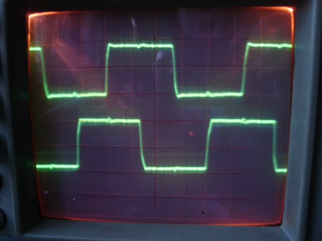

Witam. Proszę o podpowiedź jak mają wyglądać prawidłowo przebiegi na oscyloskopie w przypadku mieszacza FST3125 gdzies juź widziałem w sieci na polskiej stronie coś takiego . Dzieki Adam

FST3125 jest sterowane dwoma sygnałami w przeciw-fazie a wiec przesunięte o 180 st . Wypełnienie obu przebiegów musi być jednakowe. Brak tej symetrii powoduje wzrost harmonicznych przy nadawaniu, jeśli mieszacz wykorzystujemy też w torze nadawczym. Ja obecnie stosuję klucze FST3257 i równowagę reguluję przez zmianę napięcia pod-polaryzowania na wejściu sygnału generatora. Ten układ ma więcej logiki sterującej niż 3125 i łatwiej uzyskać zakładane parametry. Nie mam niestety przebiegów z oscyloskopu to nie mogę zamieścić. Ale jak pamiętam to spore problemy miałem z układem kształtowania sygnału na AC86 i dlatego zrezygnowałem z kluczy FST3125 w układzie mieszacza wejściowego.

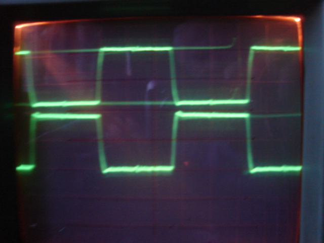

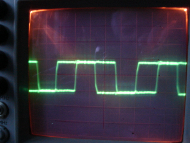

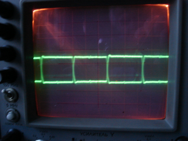

Tak w przybliżeniu powinny wyglądać sygnały wychodzące na Mixer.
Są to pomiary wykonane na wyjściach 74AC164. İmage İmage İmage İmage İmage
