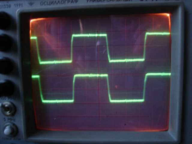

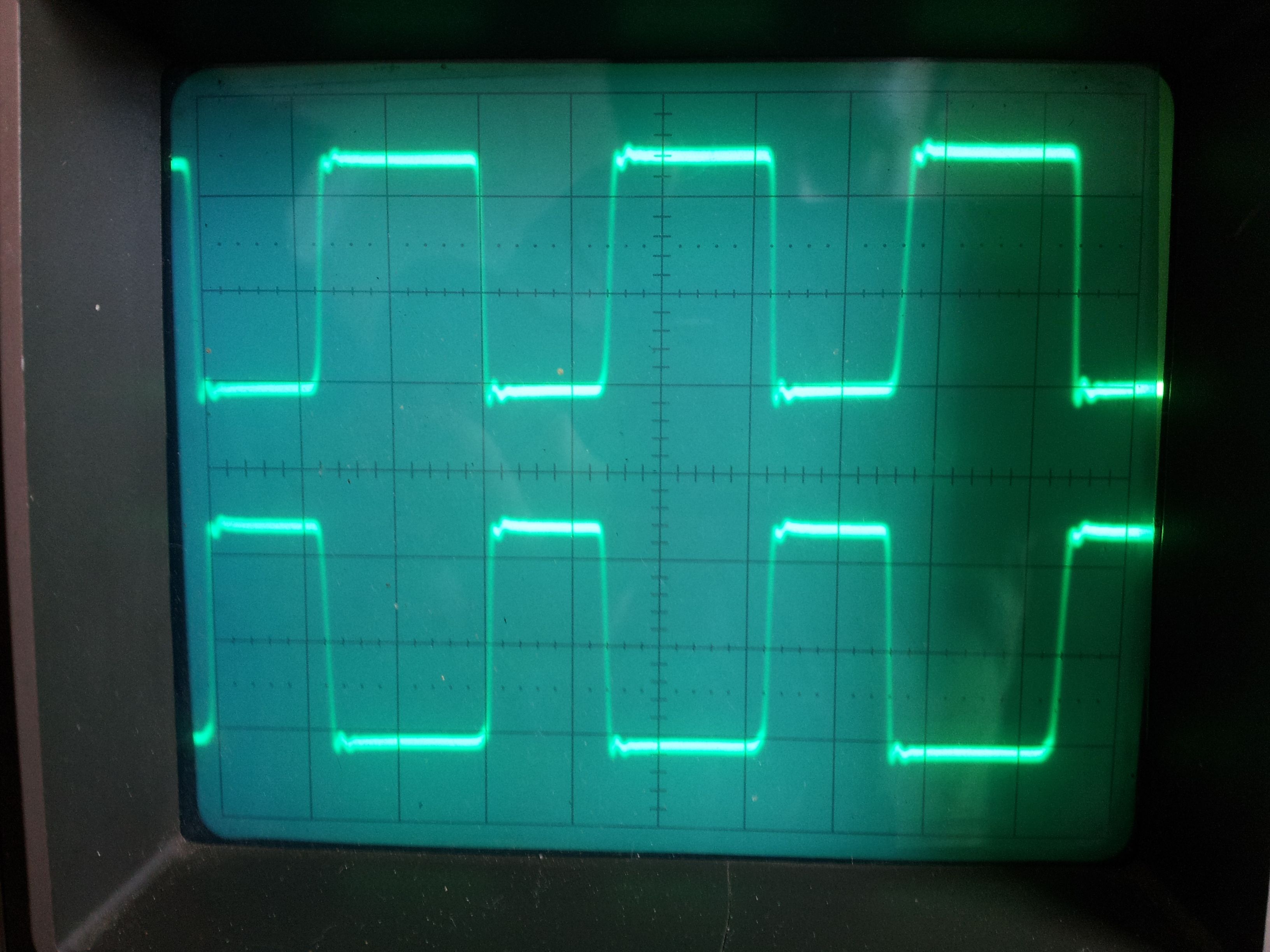

Witam. Proszę o podpowiedź jak mają wyglądać prawidłowo przebiegi na oscyloskopie w przypadku mieszacza FST3125 gdzies juź widziałem w sieci na polskiej stronie coś takiego . Dzieki Adam
Koledzy , czy ktoś może zrobić dla mnie taki pomiar na oscyloskopie działającego mieszacza na FST3125 , będzie to pomocnie nie tylko dla mnie lecz wielu innych konstruktorów będzie miało pomoc techniczną chciałem mieć pewność , że wszystko działa u mnie prawidłowo , tyle dobrze że roofing filter mam możliwość przemierzyć za pomocą NWT7 i ten człon działa u mnie ok . Dzięki Adam
Witaj Adam.

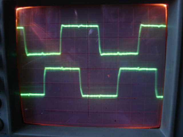

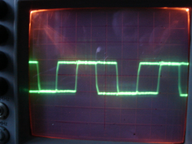

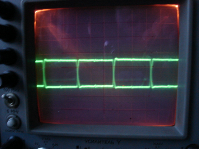

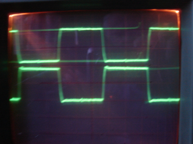

FST3125 jest sterowane dwoma sygnałami w przeciw-fazie a wiec przesunięte o 180 st . Wypełnienie obu przebiegów musi być jednakowe. Brak tej symetrii powoduje wzrost harmonicznych przy nadawaniu, jeśli mieszacz wykorzystujemy też w torze nadawczym. Ja obecnie stosuję klucze FST3257 i równowagę reguluję przez zmianę napięcia pod-polaryzowania na wejściu sygnału generatora. Ten układ ma więcej logiki sterującej niż 3125 i łatwiej uzyskać zakładane parametry. Nie mam niestety przebiegów z oscyloskopu to nie mogę zamieścić. Ale jak pamiętam to spore problemy miałem z układem kształtowania sygnału na AC86 i dlatego zrezygnowałem z kluczy FST3125 w układzie mieszacza wejściowego.

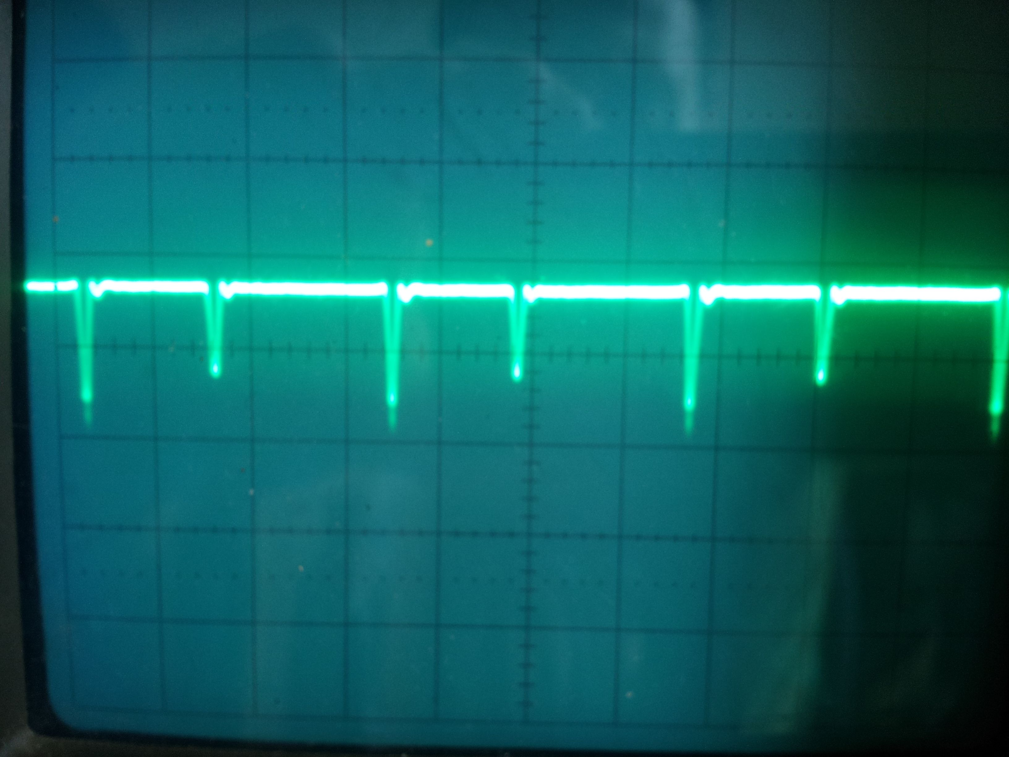

Tak w przybliżeniu powinny wyglądać sygnały wychodzące na Mixer.
Są to pomiary wykonane na wyjściach 74AC164.[attachment=2893][attachment=2894][attachment=2894][attachment=2896][attachment=2897]

Dziękuję Bardzo Kolego Romanie za zamieszczenie tych widoków , to sygnał prostokątny , który steruje np FST3125 , jeszcze tylko jedna sprawa , jak będzie wyglądał sygnał na wyjściu mieszacza za transformatorami kiedy doda się do tego prostokątnego przebiegu 12,6Mhz z np DDS , na wejście mieszacza sygnał z generatora np 60mV i częstotliwość 3,6Mhz . Chodzi mi o wygląd sygnału po przemieszaniu ten o częstotliwości 9Mhz . Dzięki za pomoc . Adam
Sygnał z VFO tylko włącza i wyłącza klucze. Można to sprowadzić (teoretycznie) do przekaźników, które odpowiednio szybko będą przełączane. Wpuszczasz "Sinus" i otrzymujesz "Sinus" przesunięty w zakres pracy pośredniej. Więc jak wpuszczasz 10mV to na wyjściu otrzymasz po mieszaniu ok 5 mV (prawie połowę), bo mieszacz na kluczach wprowadza tłumienie o wartości ok 6 dB. To najogólniej można napisać o tym mieszaczu. Ja uzyskałem tłumienie 4.5 dB na niższych pasmach i 5.5dB na wyższych.
