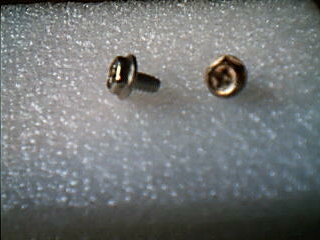

Posiadam lutownicę transformatorową wykonaną przez Spółdzielnię Pracy "PRECYZJA" w Łodzi nr fabryczny 381 z 1975r to tak dla informacji. Z problemem poruszanym przez kolegów zetknąłem się na początku lat 90 .
Wszystkie wkręty zamieniłem na wkręty calowe z dużymi łebkami sześciokątnymi i kołnierzem okrągłym które stosowane są do skręcania mechaniki komputerów.
Wkręty te mają inny skok i większa średnicę ~3.5 mm w związku z tym przy pierwszym wkręcaniu robimy to "na siłę" a do dalszej pracy należy użyć nowych wkrętów.
VY 73! Roman SP5AQT

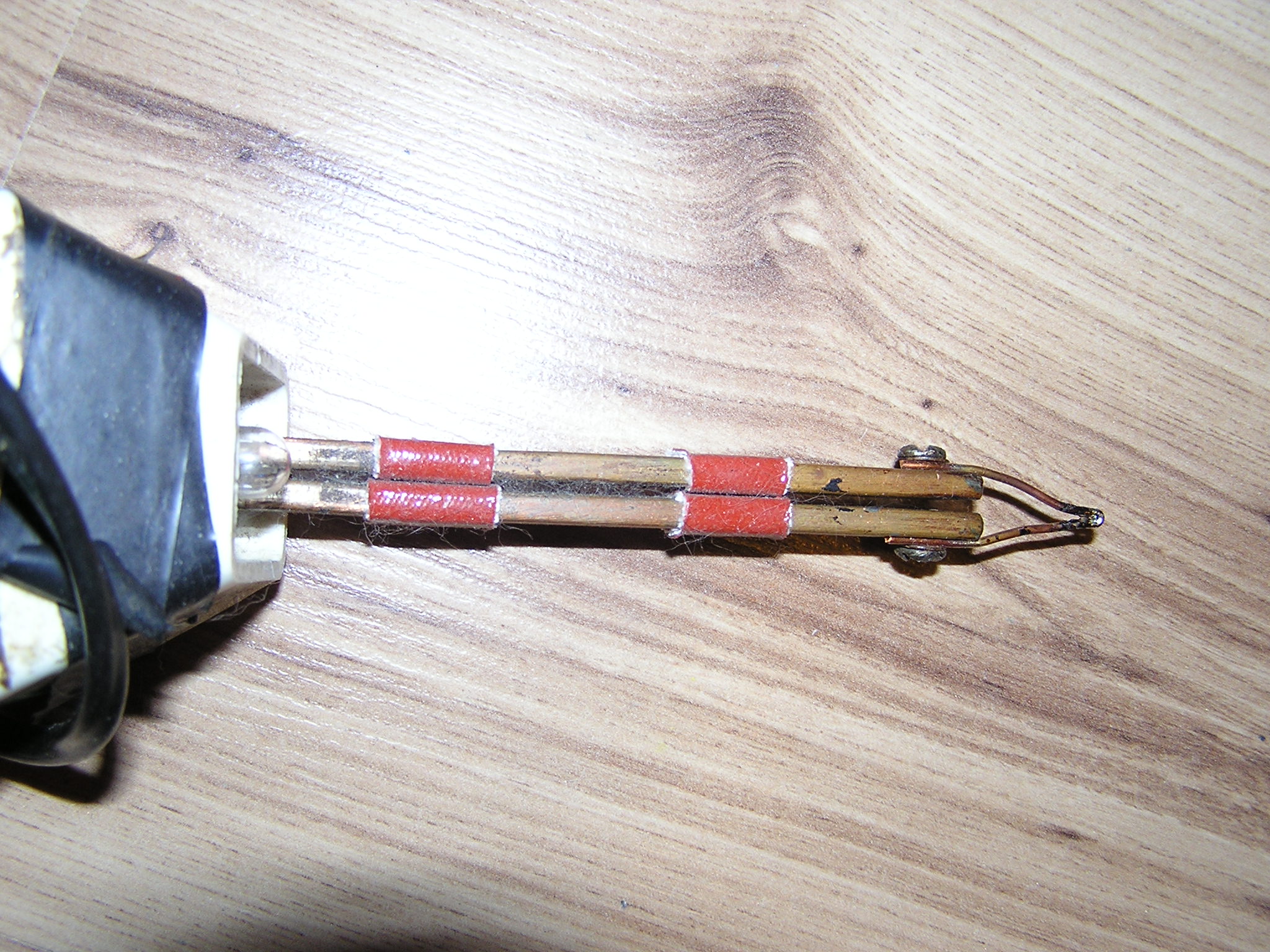

Zamieszczam zdjęcie z moim patentem na wypalony preszpan pomiędzy płaskownikami miedzianymi w lutownicy. Jest to rurka z włókna szklanego pokryta silikonem odpornym na wysokie temperatury sposób montażu widoczny na foto.

Post: #16
RE: Naprawa i usprawnienia lutownicy transformatorowej
No, myślę, że z tej bazy wiedzy i pomysłów nie tylko ja skorzystam.
Tylko jedno pytanie do Jerzego SQ9RFC - co to jest zamek dekarski?
Nie spotkałem się z takim określeniem, zupełnie nie znam tej branży :-)

SP4BK Offline
Karol
Liczba postów: 152
Dołączył: 09-12-2010
Post: #17
Zobacz orginalne zamocowanie w lutownicy. To jest zamek dekarski, takie mocowanie na zakładkę. No chyba że masz nowszy wyrób, tam były elementy z tworzywa sztucznego.
