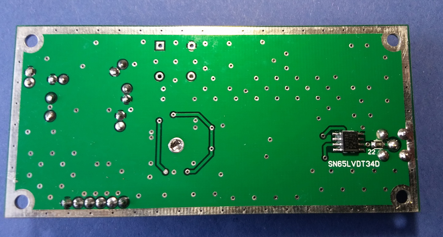

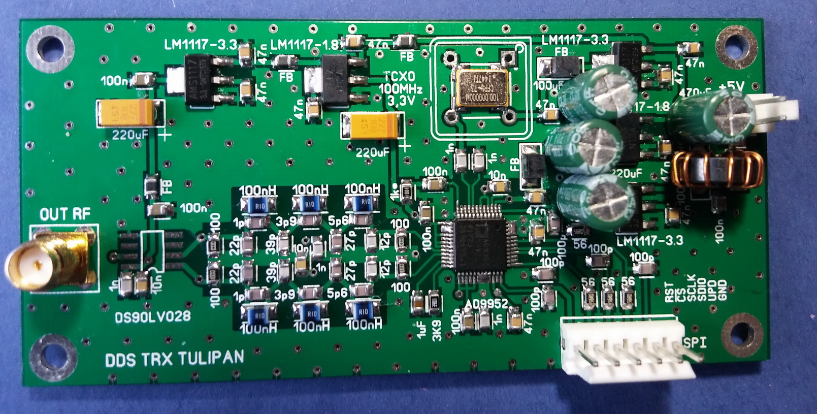

Wykonałem i uruchomiłem syntezę na płytce z Tulipana v.1.1. Do uruchomienia wykorzystałem oryginalny sterownik z czerwonego Tulipana Artura SP3OSJ wersja 4-ro płytkowa. To co się dało obejrzałem na oscyloskopie. Następnie skleciłem prosty programik obsługujący rejestry CFR1, CFR2 i FTW0 po SPI (4MHz) wysyłając adres rejestru i stosowną ilość bajtów. Uzyskałem takie same przebiegi na wyjściu i takie same napięcia oprócz f=100 MHz i f=120 MHz. Przy wykorzystaniu sterownika Tulipana napięcia wyjściowe na powyższych częstotliwościach wynosiły 4,08 Vpp i 2,60 Vpp, a przy moim sterowaniu odpowiednio 3,76 Vpp i 1,84 Vpp. Nic nie zmieniałem, przepiąłem tylko tasiemkę SPI. Nie potrafię tego wytłumaczyć - może ktoś brał ten temat...
Interesująco wygląda sterowanie oryginałem, to co zaobserwowałem to po SPI idzie paczka na "oko" 64 bajty lub więcej. Przeszukałem sieć, ale nie znalazłem algorytmu, który by chociaż w części dawał taki przebieg jak w oryginalnym Tulipanie... Rozumiem, że program sterownika Tulipana obejmują prawa autorskie, ale przecież algorytm tej klasy powinien gdzieś być. Gdzie?
Liczę na Waszą pomoc...
Płytka DDS:
attachment=13394] [
attachment=13395]
(19-11-2017 0:01)SP2GNB napisał(a): [ -> ]....3,76 Vpp i 1,84 Vpp. Nic nie zmieniałem, przepiąłem tylko tasiemkę SPI. Nie potrafię tego wytłumaczyć - może ktoś brał ten temat...
Staszku, zauważ, że z DDS-a sygnał w tym rozwiązaniu wychodzi różnicowy - nie rób pomiarów między masą, a wyjściami.
Przechodzi przez filtr i różnicowo wchodzi na odbiornik linii LVDS.
Tu amplituda sygnału wejściowego nie powinna być mniejsza, niż minimum katalogowe. Na wyjściu tego odbiornika linii masz prostokąt o amplitudzie około 3 do 3.3V. I to ten przebieg jest podawany na mieszacz.
Jeżeli dalej nie będzie Ci dawała spokoju amplituda, to zainteresuj się rejestrem ASF ( adr. 0x02)
(19-11-2017 0:01)SP2GNB napisał(a): [ -> ]to co zaobserwowałem to po SPI idzie paczka na "oko" 64 bajty lub więcej.
Jesteś pewien, że to 64 bajty, a nie 64 bity ? Na oscyloskopie bez opcji analizy protokołów niewiele zobaczysz "na oko".
Rejestry AD9951 zajmują dokładnie 16 bajtów. Opis rejestrów oraz komunikacji jest opisany w nocie katalogowej..
Nieraz, zamiast bawić się w zapisywanie pojedynczych rejestrów ,przesyła się za jednym razem zawartość wszystkich rejestrów od pierwszego do ostatniego - tak jest łatwiej i praktyczniej jak używa się np DMA oraz mapę rejestrów trzyma w strukturach ( język C, C++...).
A to, że sterownik Tulipana przesyła dużo danych - może tak jest to oprogramowane, a może to błąd w sofcie... można gdybać nie widząc źródeł...

Pomiary robiłem na wyjściu syntezy tj po SN65LVDT... Zaskoczyło mnie to, że zmiana sterowania (Tulipan - moje) daje jakiekolwiek różnice... Popatrzę na ASF.
Pomysł DMA wykorzystam w programie na poważnie na którymś z STM32. Na dostęp do źródła tego programu nie liczę, chociaż cuda ponoć się zdarzają... Pełnego źródła nie potrzebuję, ale zawartość 4 rejestrów syntezy dla porównania by się przydała...
Jeżeli pomiary robiłeś na wyjściu SN65lvds34D, to tam jest prostokąt lvcmos lub lvttl, więc amplituda się nie zmienia i nie ma na nią wpływu amplituda sygnału różnicowego na wejściu SN65lvds34d.
Ale aby prawidłowo pomierzyć prostokąt o Fwy 100Mhz lub 120Mhz, to trzeba oscyloskop wysokiej klasy, który ma pasmo pomiarowe najmniej 1Ghz i próbkowanie z 4Gbps Te popularne dostępne cenowo dla hobbystów - RIGOL, SIGLENT o paśmie 70 do 200Mhz pokażą bzdury, a nie mierzony sygnał przy takiej częstotliwości sygnału.

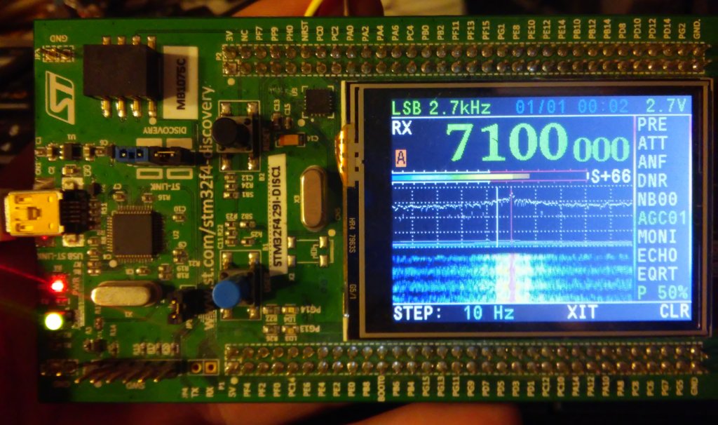

A projekt MALAMUT to już inna historia Jak zdrowie, czas i zapał pozwoli będzie również obsługiwał DDC Module1. Na chwilę obecną przeniesiony jest na Discovery F429 z modyfikacjami...
attachment=13396]
Od czasu do czasu zaglądam na stronę MALAMUTa i tej informacji nie zauważyłem...
Mam silne domniemanie, że ta przekładka to Twoje dzieło. Mylę się?
Staszku, nie mylisz się....
