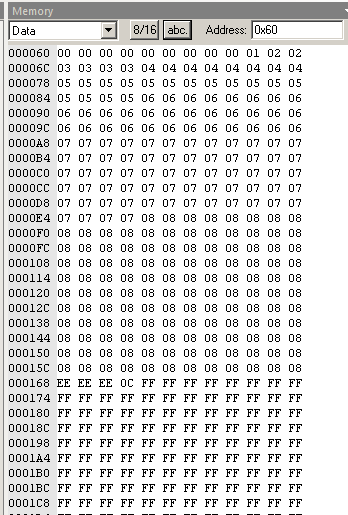

podczas zmieszania przyciskiem wartości zadanej ( tej po prawej stronie)
podczas przechodzenia z setek na dziesiątki oraz z dziesiątek na jedności zapala mi się LED podłączona do PB0 - czy może ktoś podpowiedzieć co robie źle - pozdrawiam Jacek.
P.S. załączam obrazek poglądowy sterownika
