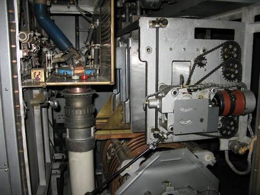

proszę o pomoc w interpretacji zaleceń producenta lampy GU39B.
Ta tetroda generacyjna ma być montowana pionowo, anodą w dół, wyprowadzeniami w górę i chłodzona odpowiednim strumieniem powietrza.
Jest ściśle określona maksymalna temperatura anody oraz połączenia szklano-metalowego.
Czy należy rozumieć, że powietrze tłoczy się kanałem od dołu w górę (od anody w górę) i to samo powietrze opuszczając kanały anody omywa bańkę szklaną, zapewniając odp. temperaturę złącza szkło-metal ?
[Obrazek: https://i.ebayimg.com/images/g/hXIAAOSwZ...-l1200.jpg]

[Obrazek:
https://encrypted-tbn0.gstatic.com/image...gYo6Q&s=10]
Znalezione w sieci. Tutaj (chyba) widać kanał tłoczący powietrze od dołu (biały) oraz skośną niebieską "rurę" dającą nadmuch na okolicę wyprowadzeń żarzenia siatki g1 i pierścienia g2 (?)

Generalnie lampy metalowo-ceramiczne (metalowo-szklane) sa chłodzone w ten sposób, że chłodzące powietrze przepływa od cokołu do radiatora anody . Przepływ odwrotny jest niebezpieczny; anoda może rozgrzewać się nawet powyżej 200st.C i tak rozgrzane powietrze może zniszczyć elementy wzmacniacza. Jeżeli lampa jest zamontowa odwrotnie niż jest to zwyczajowo przyjęte, przepływ powietrza musi być również odwrócony.

CFM, TNX. Tu można podpatrzyć w konstrukcji UR3EO na stronie FB Alex Gavva jak to jest rozwiązane. Górny wentylator o 2 turbinach tłoczy powietrze w dół do zamkniętej przestrzeni "box" z górną częścią, wyprowadzenia elektrod lampy. Dolna (zielona) turbina zasysa powietrze w dół, przez anodę i wyrzuca poza "szafę".
https://www.facebook.com/alex.gavva/post...076668715/ Force:egs – not less than 60m³/h.

Zgadzam się z SP6FYS. Powietrze chłodne najpierw powinno owiewać szkło a dopiero potem anodę. Jeżeli mogę coś sugerować zalecał bym dwa wentylatory jeden wtłaczający powietrze od strony podstawki a drugi wyciągający od strony anody. Pozwoli to na zmniejszenie hałasu wentylatorów. Dwa pracujące " na pół gwizdka" maja tę samą wydajność do jeden na pełnej mocy przy mniejszym hałasie jednocześnie podwójny zapas mocy w razie wzrostu temperatury. Ważną rzeczą jest GDZIE umieszczona jest sonda temperaturowa, tak aby nie przegrzać lampy.

Dziękuję za pomocne głosy, wszystko się "wyprostowało" . Lampa pracuje anodą do dołu, powietrze jest zasysane przez anodę w dół, około przejścia szkło-metal jest kołnierz z otworami - kierownicami, powietrze opływa połączenie szkło-metal zanim będzie wciągnięte w kanały anody. Strumień z dodatkowego wentylatora jest kierowany na wyprowadzenia elektrod, zaopatrzone w niewielkie radiatory.
