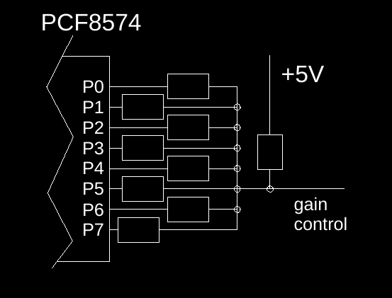

1. W jaki sposób wykonana jest regulacja głośności? Domyślam się, że odbywa się to na zasadzie cyfrowej ale nie doszukałem się odpowiedzi w dostępnej dokumentacji.

Ponieważ na płycie czołowej nie ma innego pokrętła niż enkoder to prawdopodobnie regulacja odbywa się za jego pomocą w jednej z pozycji menu lub submenu? Podobnie, przejście z regulacji siły głosu na strojenie wymaga kolejnego użycia menu/submenu lub klawisza TUNE?
[Obrazek: http://lx-net.pl/img/mi_sp.jpg]
Ponieważ trzy najczęściej używane pokrętła w trx-ie to strojenie, siła głosu i rit to może da się jakoś to rozwiązać w kolejnej wersji choćby za pomocą analogowego wzmacniacza np. TDA7231 lub LM386 oraz analogowego potencjometru dołączonego do zacisku SP? To wprawdzie poszerza analogową część hybrydy ale skoro już "zgrzeszyliście" klasyczną przemianą przy nadawaniu to dodatkowy wzmacniacz m.cz. nie pogorszy sprawy tym bardziej, że chyba dałoby się go wstawić bez problemu na płytkę "cyfrowej obróbki"? W końcu, cyfrowi puryści mogliby nie montować tego wzmacniacza zakładając zworę go omijającą?

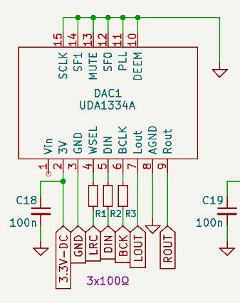

2. Kolejna moja wątpliwość dotyczy poziomu sygnału audio co nawiązuje do uwagi na temat regulacji głośności.
[Obrazek: http://lx-net.pl/img/aud.jpg]
Zastosowany przetwornik D/A to "chudzina" o mocy zaledwie kilkudziesięciu mW więc nie ma mowy o odsłuchu na głośnik a odsłuch za pomocą słuchawek wymaga ich oporności co najmniej 1k choć nota katalogowa mówi o wartości nawet 3-5k.
Domyślam się więc, że zaprezentowane tu wcześniej nagranie z łączności wymagało użycia zewnętrznego wzmacniacza?

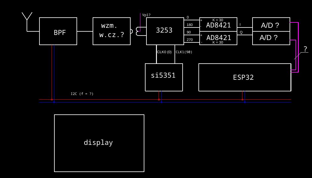

3. Czy macie wiedzę na temat tłumienia nośnej oraz bocznej wstęgi zanim sygnał dotrze do mieszacza nadajnika a więc chodzi mi o tłumienia tych sygnałów jakie zapewnia cyfrowa obróbka?.
[Obrazek: http://lx-net.pl/img/posr.jpg]
Pośrednio, z dokumentacji o numerze 19, widać, że filtr kwarcowy zapewni dodatkowe tłumienie nośnej o 29dB a celem jest co najmniej 60dB a zatem w części cyfrowej tłumienie nośnej to co najmniej 60-29 = 31dB? Czy decyzja o zastosowaniu pośredniej w nadajniku wynika właśnie z małego tłumienia nośnej i wstęgi bocznej w torze cyfrowym?
4. W tym kontekście, ile "tapów" liczy sobie filtr Hilberta odbiornika i nadajnika? Czy jest realizowany w arytmetyce zmiennoprzecinkowej czy skalowany do wartości potęgi liczby 2?

Poziom głośności regulowany jest parametrem A0.0 - A2.0 (AF-gain) za pomocą enkodera w 20 krokach.
Przydatne to jest podczas testów ze słuchawkami wpiętymi do gniazdka przetwornika DAC.
Do słuchania na głośniku używam zestawu aktywnego, który posiada swoją regulację z potencjometrem siły głosu.
Nie będę projektował wzmacniacza głośnikowego ponieważ z powodzeniem każdy zrobi to samodzielnie
wybierając preferowany przez siebie układ, wyprowadzając ewentualny potencjometr głośności na obudowę.
Nie widzę potrzeby, żeby wzmacniacz był elementem projektu, zostawmy to indywidualnym rozwiązaniom.

zupełnie niezależne ścieżki przetwarzania. AD8421 kupiłem na aliexpress w cenie 26zł/1sz.
Odnośnie tłumienia nośnej i drugiej wstęgi, wytłumaczy to bardziej precyzyjnie Piotr.

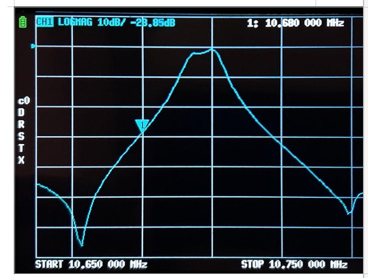

Tłumienie w modulatorze Tayloe fali nośnej i drugiej wstęgi przedstawię na poniższych rzeczywistych pomiarach.
Ze względu na przyjętą koncepcję wykorzystania częstotliwości pośredniej 10,7 MHz jest możliwość dużego wytłumienia fali nośnej i drugiej wstęgi poprzez dokładne korekcje. Nie jest to możliwe do zrealizowania w klasycznym SDR gdyż modulator pracuje na bardzo dużym zakresie częstotliwości.
W torze nadajnika stosujemy offset 18 kHz sygnału audio, dzięki czemu szeroki filtr FM toru p.cz. idealnie wpisuje się w naszą koncepcję.
Poniższe pomiary zostały przeprowadzone na wyjściu modulatora Tayloe na częstotliwości p.cz. 10,7 MHz.

Reasumując pomiary:
- tłumienie nośnej w stosunku do sygnału użytecznego w naszym modulatorze Tayloe to ponad 55dB,
- tłumienie drugiej wstęgi w stosunku do sygnału użytecznego w naszym modulatorze Tayloe to ponad 63dB.
Do tych pomierzonych tłumień dołoży się dodatkowe tłumienie filtru 10,7 MHz który jest pomiędzy modulatorem a mieszaczem,
dla resztek nośnej dodatkowe tłumienie ok 28dB a dla drugiej wstęgi ok 50dB.
Wnioski pozostawiam bez komentarza.
