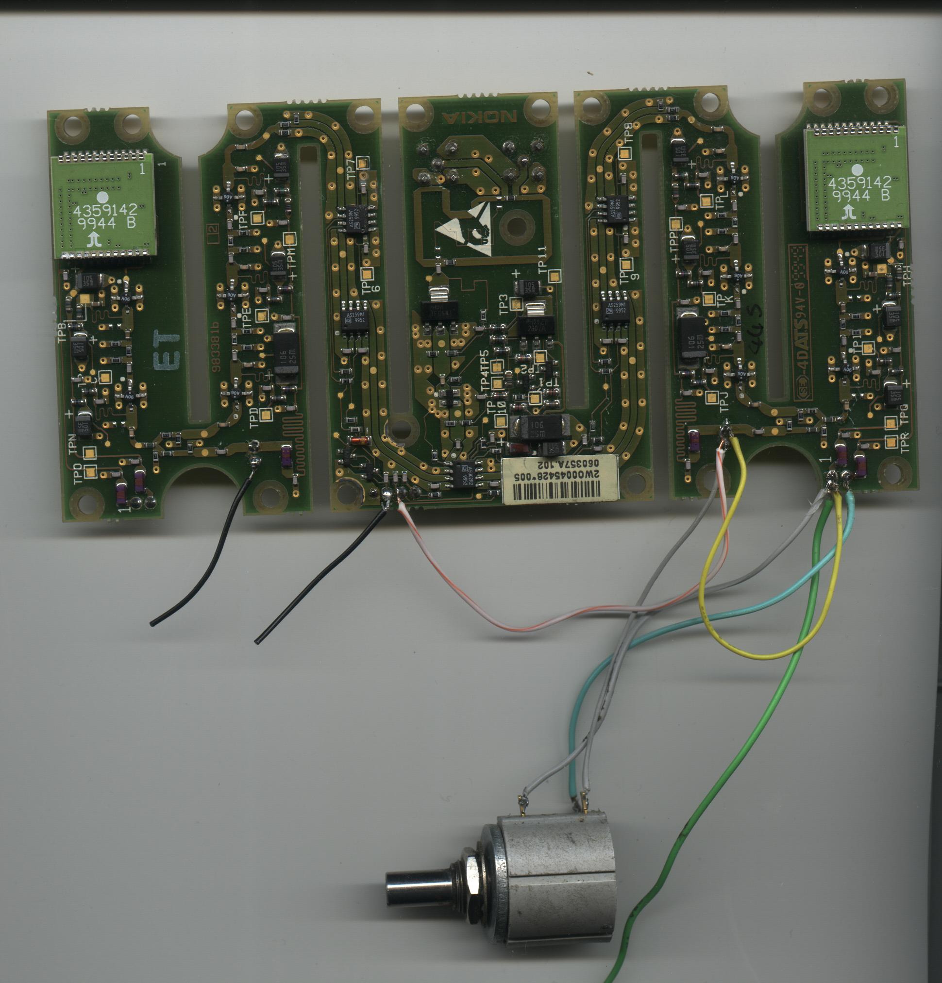

Ostatnio dużo się u mnie zmieniło, radiotelefonów 2 metrowych, i modułów nadawczych z telewizji kablowej przybyło. Ponadto w klubie SP3KAU zmierzyłem dokładną moc wyjsciową mojego kacpra. Ale tego, co mi jest najbardziej potrzebne jeśli chodzi o krótkofalarstwo ciągle nie mam - a mianowicie wielopasmowy transciver KF. Co prawda mam Kacpra, ale tylko na pasmo 3,5MHz, a na tym paśmie z powodu braku miejsca na anteny nie mam szans się uruchomić(a boje się przerabiać na 7 mhz, z powodu wielkiego trudu włozonego w strojenie)
