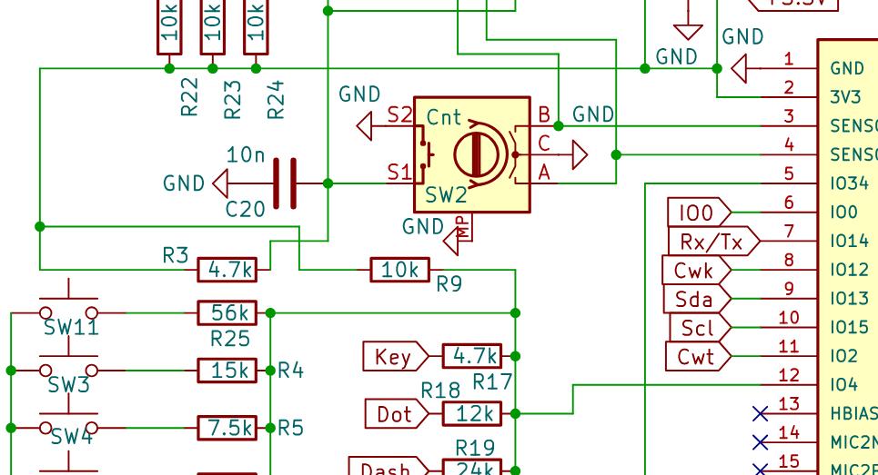

Bez elementów układ powinien działać w trybie nadawania (czerwona dioda na skali)
[Obrazek: http://lx-net.pl/walet/image/r9.jpg]
Dołącz opornik R9 co spowoduje, że system znajdzie się w trybie odbioru, powinien wtedy działać enkoder i ekran dotykowy.
