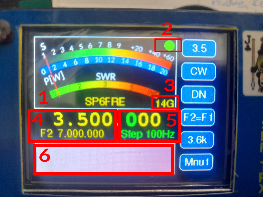

Mam nadzieje, że ten opis pomoże?
[Obrazek: https://lx-net.pl/walet/image/screen.jpg]
1 - pole miernika S (odbiór), mocy lub SWR (nadawanie), w każdym przypadki 16 położeń wskazówki - pomiar S na razie jest w trakcie realizacji
2 - dioda odbiór(zielona)/nadawanie(czerwona)
3 - prędkość klucza elektronicznego - ilość grup na minutę według "PARIS". Zmianę prędkości uzyskuje się za pomocą enkodera podczas nadawania kropek
4 - pole dotykowe przełączenia częstotliwości F1 (główna) i F2 (zapasowa)
5 - pole dotykowe zmiany kroku strojenia w cyklu 20->100->1000->10k->100k->1M->20.....
W pokazanym stanie (na zielono) ma znaczenie informacyjne i informuje jaki krok jest aktualnie wybrany. Po dotknięciu krok zmienia się na wyższy w podanym cyklu a kolor zmienia się na purpurowy i działa to z kolejnymi dotknięciami właśnie w podanym cyklu. Używając enkodera można zmieniać krok cyklicznie w obie strony. Wyjście z tego trybu nastąpi po naciśnięciu pola 4. Kolory zmienią się na zielony i zacznie działać przestrajanie częstotliwości.
6 - pole ewentualnej wizualizacji sygnału/ów na za pomocą fft, wodospadzik, na razie nie działa.
Przyciski z prawej strony:
3.5 - pole dotykowe zmiany pasma w cyklu 3.5 -> 7 -> ......28 -> 3.5. Do zrobienia jest dorobienie zmiany pasma za pomocą enkodera w obie strony
CW - pole dotykowe trybu pracy CW lub SSB w cyklu CW -> SSB -> CW ->......
DN - pole dotykowe wstęgi pracy DN(dolna), UP(górna) w cyklu DN -> UP -> DN ..... Wstęga jest automatycznie dobierana do działającego pasma podczas jego zmiany ale możliwa jest zmiana wstęgi dla konkretnego pasma
F2=F1 - pole dotykowe zrównania częstotliwości F2 na F1
3.6k - pole dotykowe zmiany pasma audio: LPF 3.6k -> LPF 2.4k -> BPF 800Hz -> LPF 3.6k .....
Mnu1 - przejście do procedury ustawiania parametrów (offset Si5351, znak stacji, opóźnienie CW)
