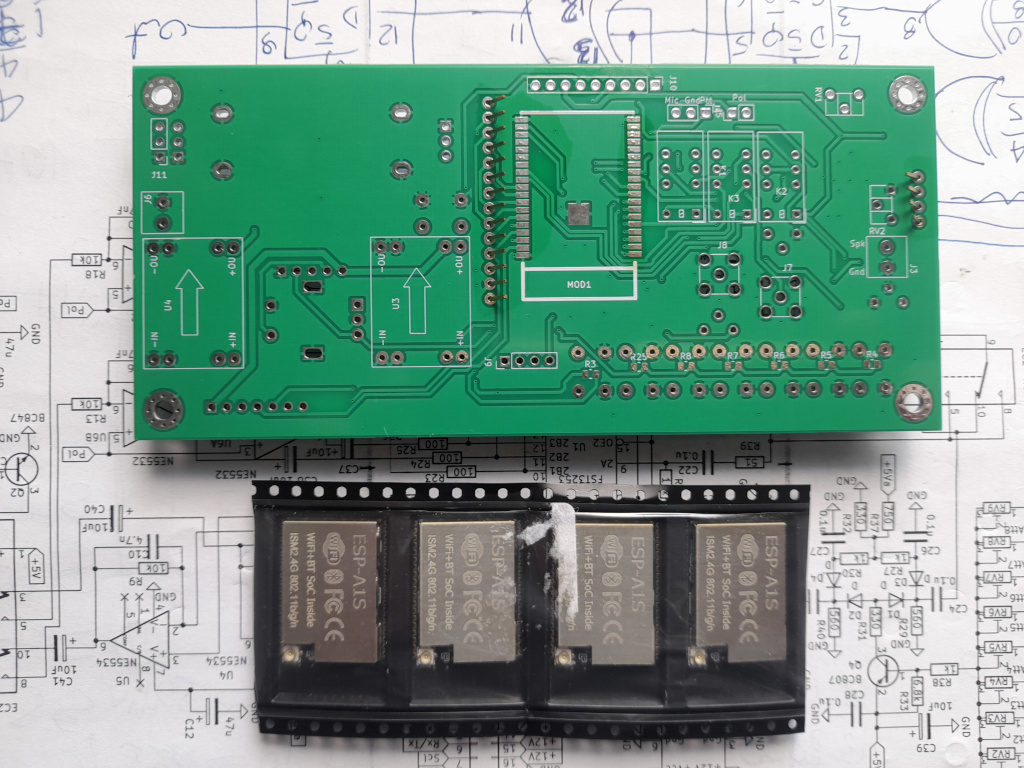

Po dwóch dniach na rowerze chętnie posiedzę przy komputerze ;-) .
[Obrazek: https://lx-net.pl/walet/image/elem01.jpg]
Mam na początek dobrą wiadomość, dojechały procesory więc jeśli są sprawne to uruchomione płytki powinny dziś wyjechać do kolegów. Niestety, chyba CN to najlepsze miejsce na ten zakup biorąc pod uwagę zarówno cenę jak i czas dostawy. Na razie dwa moje układy okazały się sprawne i mam nadzieję, że ta pula powiększy się do 6 ;-)
Zacząłem na Github publikację plików Kickad (moja wersja Kickad-a to 8.09-1) i mam prośbę do kolegów o podjęcie próby odczytu. Prawdopodobnie może brakować jakiś moich bibliotek ale najlepiej będzie jak dostanę informacje zwrotną.
Na razie moje płytki prototypu się rozeszły ale mam kilka zapytań o nowe. Jak się uzbiera odpowiednia ilość chętnych (proszę o ewentualny kontakt przez pocztę forum) to zamówię kolejne choć każdy będzie mógł użyć plików KiCad sam (JLCPCB).

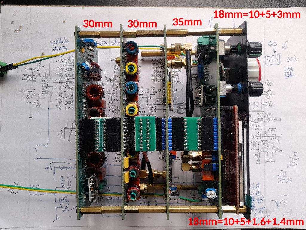

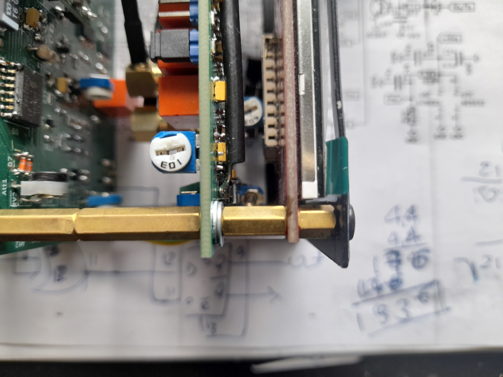

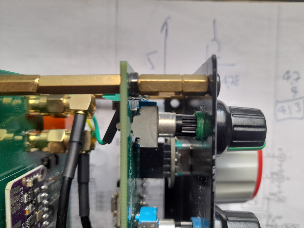

[Obrazek: https://lx-net.pl/walet/image/mont01.jpg]
Załączam też rysunek jak połączyć płytki mechanicznie.
[Obrazek: https://lx-net.pl/walet/image/mont02.jpg] [Obrazek: https://lx-net.pl/walet/image/mont03.jpg]
Potrzebne są, najlepiej sześciokątne, gwintowane tulejki M3 typu F/M o długościach łącznych (30mm - 8szt., 35mm - 4 szt., 10mm - 4 szt., 5mm - 4 szt.) dodatkowo potrzebne są 3 nakrętki M3 oraz dwie podkładki M3 - te ostatnie elementy służą do odpowiedniego dystansowania wyświetlacza. Na płytę przednią przydadzą się też cztery wkręty M3. Na zdjęciu dystans 35mm to zestaw 20+15mm a dystans 30mm to raz 2x15mm a raz 20+10mm a więc możliwości jest kilka.
