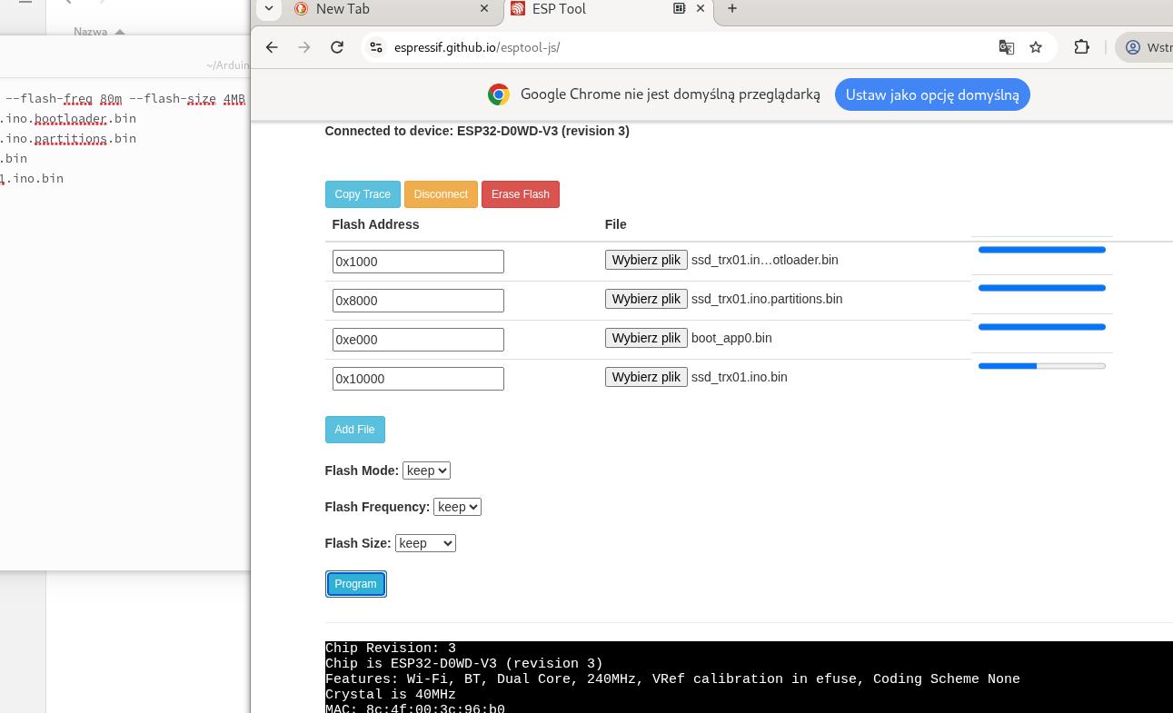

Dziś publikuję dokument pozwalający na samodzielne wgranie wsadu do procesora a więc nie wymagający ani umiejętności programowania lub instalacji Arduino. Wystarcza do tego przeglądarka Chrome oraz podstawowa umiejętność manipulacji plikami. Mam przy tym nadzieję, że od jutra będę mógł zająć się uporządkowaniem bieżącej wersji programu i załadowaniem tej wersji na Github. Każdorazowo pojawią się dwa komplety plików: jeden dla Arduino dla kolegów potrafiących programować na tej platformie oraz pakiet .zip zawierający pięć plików (w tym 4 binarne), które po załadowaniu do procesora dadzą pełną , działającą wersję programu. W poniższym linku opisałem jak to zrobić
Jak załadować pliki binarne do procesora Waleta

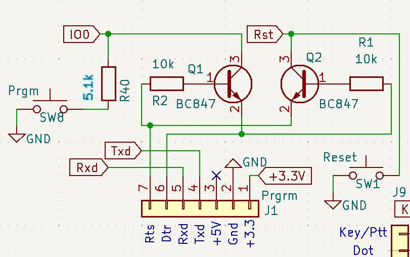

Przy poszukiwaniu prostej metody ładowania plików binarnych okazało się, że muszę poprawić układ pierwszej płytki o dodatkowy klawisz ułatwiający programowanie.
[Obrazek: https://lx-net.pl/img/down00.jpg]
Musiałem dołożyć przycisk programowania SW8 (Prgm) oraz opornik R40. Sposób ustawiania procesora w tryb programowania opisałem w wymienionym wcześniej dokumencie.

A tak wygląda okno ładowania plików binarnych do procesora.
