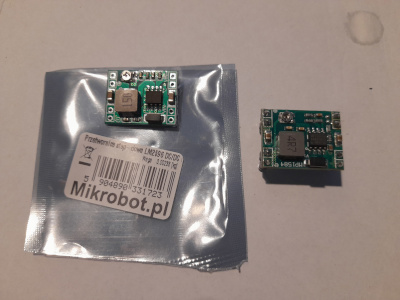

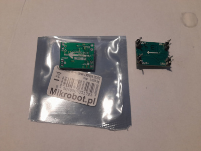

Przetwornica stepdown wydawała się dość typowym elementem i na podstawie pierwszych zakupionych egzemplarzy zrobiłem płytki drukowane i jakież było moje zdziwienie kiedy zakupione w innym miejscu (też portal na a) moduły okazały się mieć rozstaw wyprowadzeń o 0.7mm większy.
[Obrazek: https://lx-net.pl/img/stepdwn1.jpg] [Obrazek: https://lx-net.pl/img/stepdwn2.jpg]
Załączam zdjęcie i opis obu elementów, po lewej ten pasujący do płytki i z prawej ten większy. Sytuacja nie jest beznadziejna bo po wykoślawieniu wyprowadzeń do środka da się wstawić taki moduł do płytki choć będzie wystawał ponad płytkę bardziej niż właściwy. Wstawiając w płytkę przetwornicy zamiast pinów zwykły drut miedziany 0.4-06 można uniknąć problemów. Ten pasujący układ ma grubszą strzałkę od spodu i inną wartość induktora.
Przetwornica powinna mieć ustawione napięcie zanim zostanie wlutowana na płytkę albo powinna być pierwszym elementem montowanym z obowiązkowym ustawieniem właściwego napięcia przed lutowaniem kolejnych elementów. Dotyczy to dwóch głównych płytek formujących sygnał.

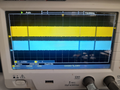

Prozaiczny generator Si5351 okazał się być, w czterech zakupionych egzemplarzach, wadliwy w taki sposób, że zrywał drgania co kilkadziesiąt ms na kilka ms bez żadnego pobudzenia zewnętrznego. Niestety, nie różnił się fizycznie w niczym od podobnego układu działającego prawidłowo. Sprzedawca (z forum na a) wiedział chyba, że towar jest trefny bo zwrócił mi pieniądze bez dyskusji jak tylko zobaczył ten obraz nie domagając się zwrotu zakupionych elementów. W ten sposób dostałem za darmo kilka złącz SMA, które są w komplecie. Szare, pionowe pasy na ekranie to momenty zrywania drgań obu sygnałów F0 i F1 generatora.

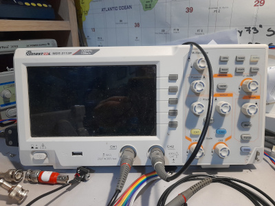

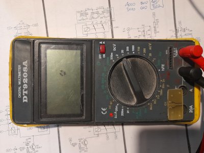

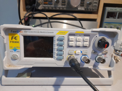

Budując urządzenie korzystałem z oscyloskopu, generatora, mojego starego TS140, nanoVNA oraz przede wszystkim miernika uniwersalnego. Taki zestaw pomiarowy polecam do zaawansowanej pracy z Waletem ale aby go uruchomić wystarczy pewnie nanoVNA i miernik uniwersalny.

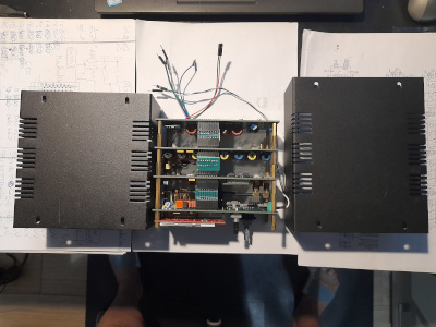

Załączam też zdjęcie pakietu 4 płytek w zestawieniu z obudową do jakiej można wstawić urządzenie. Przednia/tylna ścianka ma rozmiar 140x65mm. Optymalna wydaje się obudowa T37 o długości 170mm (z prawej) ale do obudowy o długości 150mm także się mieści (z lewej). Mam też taką obudowę o długości 180mm gdzie wejdzie pewnie i wzmacniacz mocy a może i zasilacz sieciowy.
Proponuję na początek skorzystać z załączonego rysunku płyty czołowej, którą ja wykonuję zlecając wydruk na papierze samoprzylepnym z laminowaniem termicznym. To rozwiązanie tymczasowe zanim nie powstanie np. wydruk na trwałej folii samoprzylepnej. Plik rysunku w formacie .pdf (w wymiarze 1:1) jest już na Github. Wkrótce pojawi się tam plik w formacie .dxf .

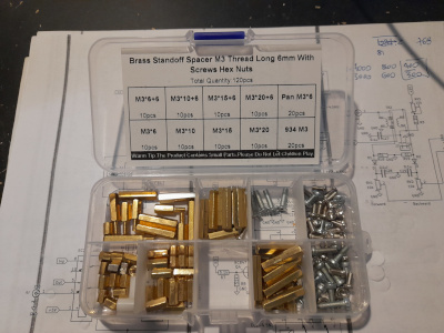

Płytki łączone są za pomocą typowych tulejek sześciokątnych M3 o długościach 5, 10, 15 i 20 mm więc warto zaopatrzyć się w zestaw takich tulejek na przykład ja używałem zestawu jak na zdjęciu.

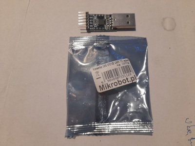

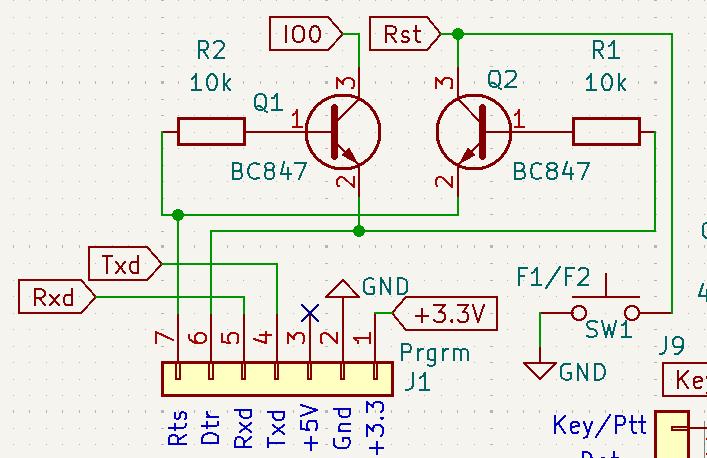

Na początek też pokażę jak skomunikować się z procesorem bo nie posiada portu szeregowego. Te dodatkowe elementy są na pierwszej płytce i współpracują z konwerterem RS232 USB/serial z pełną sygnalizacją (Tx, Rx, DTR + RTS).
