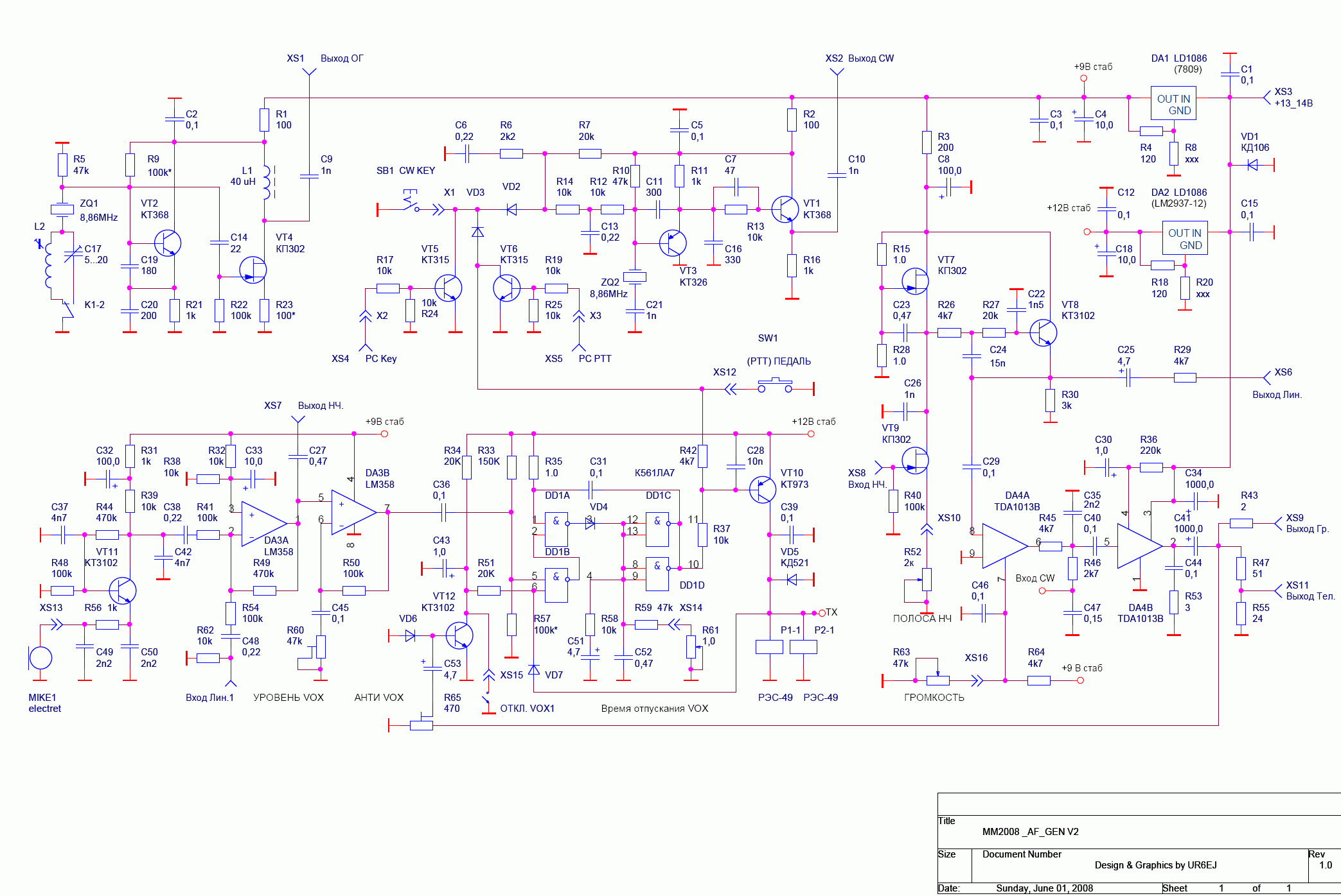

Za kilka dni pojawi się rysunek druku i schemat montażowy a także oprogramowanie procesora. Na razie załączam parę dodatkowych zdjęć.
Układ ma dwustronny druk a moduł generatora i detektora montowane są od strony druku, większość elementów biernych to smd. Detektor w wykonaniu DIL przylutowałem również jak element smd skracając jego wyprowadzenia. Analizator ma "starą" obudowę (110/140/40mm) zrobioną jeszcze pod potrzeby poprzedniego rozwiązania. Obudowę można zmniejszyć zarówno jeśli chodzi o szerokość jak i wysokość o co najmniej 1cm. Skrócę również płytkę drukowaną. Mikroprocesor w wersji DIL 40 pinów mieści się w całości pod wyświetlaczem. Jak zwykle przy prototypie zrobiłem kilka błędów, które zostaną skorygowane w ostatecznej publikacji. Za kilka dni pojawi się zapewne atrapa na obudowę co nieco poprawi estetykę całości.
Układ już mierzy co można sprawdzić na dwóch załączonych zdjęciach. Na jednym z nich po raz kolejny widać charakterystykę mojego stałego obiektu pomiarowego - drabinki z 5 kwarców 8.867MHz mierzoną w paśmie 10kHz. Na drugim spróbowałem zmierzyć częstotliwość rezonansu szeregowego kwarcu 8MHz włączonego między masę i punkt styku dwóch szeregowych kondensatorów 10pF łączących wejście z wyjściem. W tym drugim przypadku pasmo pomiarowe to 2 KHz.
W obecnej wersji oprogramowania wprowadziłem możliwość zapamiętania parametrów pomiaru (start, stop lub przedział częstotliwości, sposób przemiatania i tryb pracy, krok ustawienia częstotliwości) co pomaga w odtworzeniu poprzednio używanych warunków pomiarowych.
Spróbuję zrobić również krótki film pokazujący reakcję układu pomiarowego na zmiany w badanym obiekcie bo jest to teraz jeden z atrybutów miernika ;-)

Zrobiłem rysunki druku oraz montażowy. Płytka powinna mieć w naturze rozmiary 90/134mm. Kolejno pokażę jak zrobiona jest mechanika montowania wyświetlacza oraz płytki klawiszy.
Wkrótce zrobię nieco lepsze zdjęcia ale dziś chciałem pokazać jaki wpływ na pomiar ma dynamika. W pierwszym przypadku dynamika pomiaru to ok. 82 dB liczone dla 57 z 64 linii w pionie (7 linii na górze ekranu przeznaczone jest na wypadek gdyby układ miał lekkie wzmocnienie - do 10dB). Tak więc na jedną linię wypada ok. 1.5dB i jak widać charakterystyka filtra w paśmie przenoszenia nie ma za wiele detali ale za to można stroić filtr poza pasmem przenoszenia.
Ale jeśli osłabi się dynamikę pomiaru to można uzyskać obraz taki jak na drugim zdjęciu gdzie dynamika to "tylko" 53 dB uzyskana przez wtrącenie w tor pomiarowy tłumika 30dB. W ten sposób, teraz na 1 linię w pionie wypada 0.93dB i pojawiły się szczegóły charakterystyki w paśmie przenoszenia. W tym drugim wypadku można się już pokusić o dokładniejsze strojenie pasma przenoszenia filtra.

Okazuje się, że wczoraj pomyliłem pliki z dokumentacją co niniejszym skorygowałem. Przy okazji zwracam uwagę chętnym do wykonania urządzenia, że pasujący wyświetlacz powinien być taki jak w załączonym linku: WG12864C
Ten wyświetlacz ma wyprowadzenia umieszczone powyżej wyświetlacza co "prawie" gwarantuje, że są one zgodne z wymaganiami układu. Piszę "prawie" bo na rynku można spotkać różne odmiany tego wyświetlacza. Na stronie producenta jest ich również kilka, w tym i takie, które mając wyprowadzenia w dobrym miejscu mają inną ich kolejność.
Jeśli mogę jeszcze coś doradzić w sprawie montażu elementów to proponuję zacząć od montażu układów scalonych AD bowiem jeśli wcześniej zamontuje się nawet małe elementy smd to w znacznym stopniu utrudni się dalsze prace montażowe. Mówię to, niestety, z własnego, niedobrego doświadczenia :-(
Płytka powinna być dwustronna a otwory od strony masy należy sfazować wiertłem o średnicy 3mm. Oczywiście należy fazować jedynie te otwory, które nie są powiązane z masą. Wszystkie otwory masy należy połączyć z obu stron lutując krótką przewlekaną zworę.
