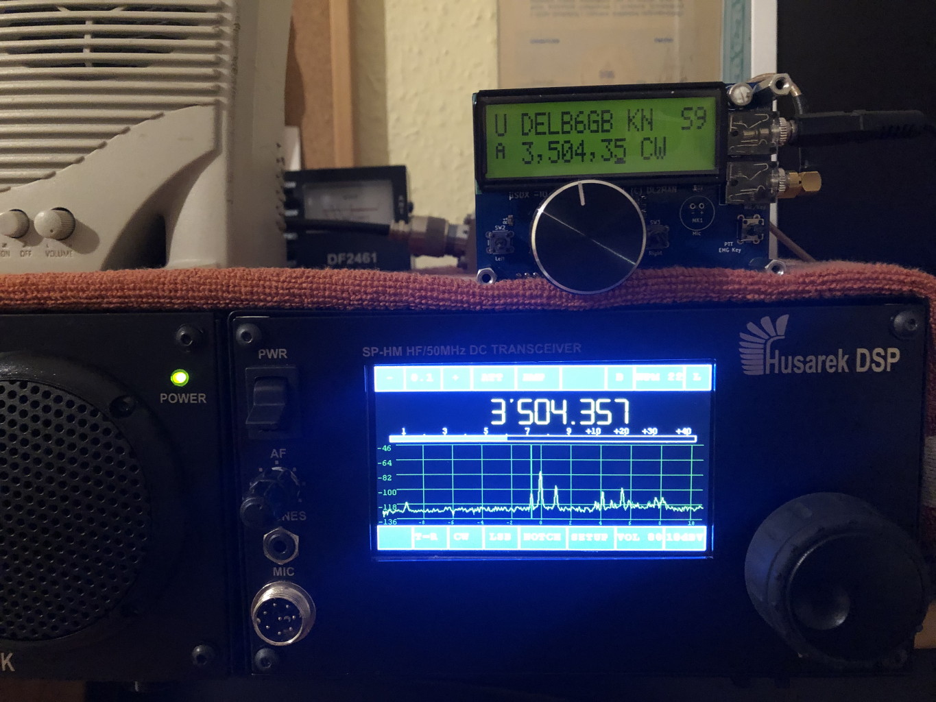

Synteza do projektu TRX z IF na mosfetach złożona na docelowej płytce i uruchomiona. Wersja z LPF (doczyszczającym) po Si5351. Wszystkie dodatkowe funkcje (dodane do podstawowej wersji programu JF3HZB) pracują poprawnie: przełącznik filtrów pasmowych, przełącznik filtru SSB/CW, włącznik ATT/PRE AMP, PTT - przełączanie RX/TX...
Postaram się w najbliższych dniach opracować, rozesłać opis funkcjonowania syntezy i współpracy z pozostałymi blokami TRX oraz szczegółową instrukcję montażu i uruchamiania. Ważna jest kolejność montażu (płytki modułów przykrywają kilka elementów lutowanych).
Widok front opcja ze stabilizatorem 5V.
Widok tył od strony podłączeń.
