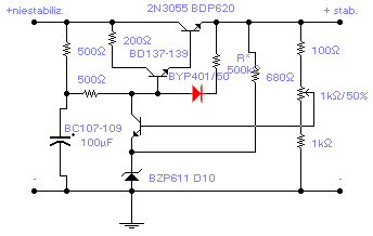

Witam kolegów.
Programowanie modułu ESP-01 jest bardzo proste, ale jak coś jest proste to stwarza najwięcej problemów. Moduły i programator kupiłem na znanym portalu aukcyjnym , ze względu na krótki czas dostawy w porównaniu z ali. Pierwsze próby programowania zakończyły się niepowodzeniem. Program wpisywał dane , ale po uruchomieniu migała ciągle dioda. Udało się w końcu zaprogramować na innym komputerze i wsadem z internetu. Moduły działały. Po jakimś czasie kolega przysłał mi swój moduł do zaprogramowania i tu zaczęły się problemy. Moduł się nie programował. Kupiłem nowy programator i kilka modułów do eksperymentów. Przerobiłem programator, dołożyłem rezystory polaryzujące i przycisk resetu zgodnie ze schematem z opisu UA3REO. Moduły zaczęły się programować ale nie odpowiadały w termite. Wlutowałem flasha z mojego działającego modułu i i przepisałem do flasha z innego modułu. Też nie zadziałał. Swój moduł uszkodziłem, bo odwrotnie zalutowałem flasha. Dokupiłem następne 4 sztuki ale już ostrożnie testowałem tylko jeden. Zaprogramował się bezbłędnie ale nie działał. Wylutowałem z programatora zwory i rezystory, które dołożyłem, zostawiłem tylko przycisk resetu. Po zaprogramowaniu zaczęła pulsować dioda jak na początku. Zmieniłem komputer i po zaprogramowaniu zaczęło działać. Jak miałem już działający program i komputer to potestowałem pozostałe moduły. Programowały się z trudem i nie działały. Poszukałem trochę w internecie , sciagnołem opisy i schematy. Okazało się, że są dwa rodzaje: ESP-01 i ESP-01S. 01S działa bezproblemowo, a01 nie. Pomiary i porównania ze schematem pokazały brak dwóch rezystorów polaryzujących na nogach EN i IO0. Dołożyłem brakujące rezystory na stykach modułu 01 i zaczęło działać.
Podsumowując do Wilka nadają się ESP-01S , a ESP-01 tylko po przeróbce.
73!  Zbyszek
Cytuj
Zbyszku, czy mógłbyś udostępnić schemat podłączenia modułu ESP-01S i modernizacji modułu ESP-01.
Cytuj
[Obrazek: https://obrazki.elektroda.pl/2086745700_...gthumb.jpg]
[Obrazek: https://4.bp.blogspot.com/-x3hwqlFSfJM/W...ematic.jpg]
73!  Zbyszek
