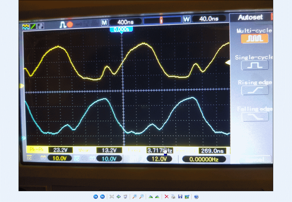

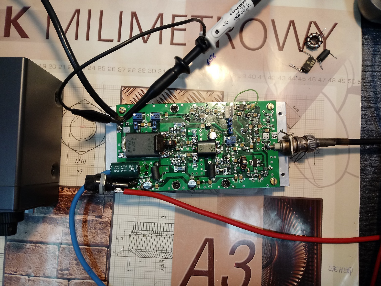

Dzięki za podpowiedzi. Faktycznie oscyloskop pójdzie w ruch. Mam cyfrowy 100MHz dwa kanały. Na początek porównam czy 4 przebiegi na wyjściach 74ac164 są zbliżone (poziom sygnału/kształt) a jak przyjdzie druga sonda to i przesunięcia fazowe.
Korci mnie aby hurtem podmienić 74ac02 i 74ac164 na 74175 zgodnie z sugestią SQ8Z. Może na bardzo szybki z Potato Semi.
Czy ktoś ma podobne problemy z wytłumieniem nośnej w Pilgrimie ....niekoniecznie z DW Radio? (te ok. -45 dBm nośnej z gołej płytki pilgrima jest w trybie odbioru i nie zmienia się po przejściu na TX)
pozdrawiam

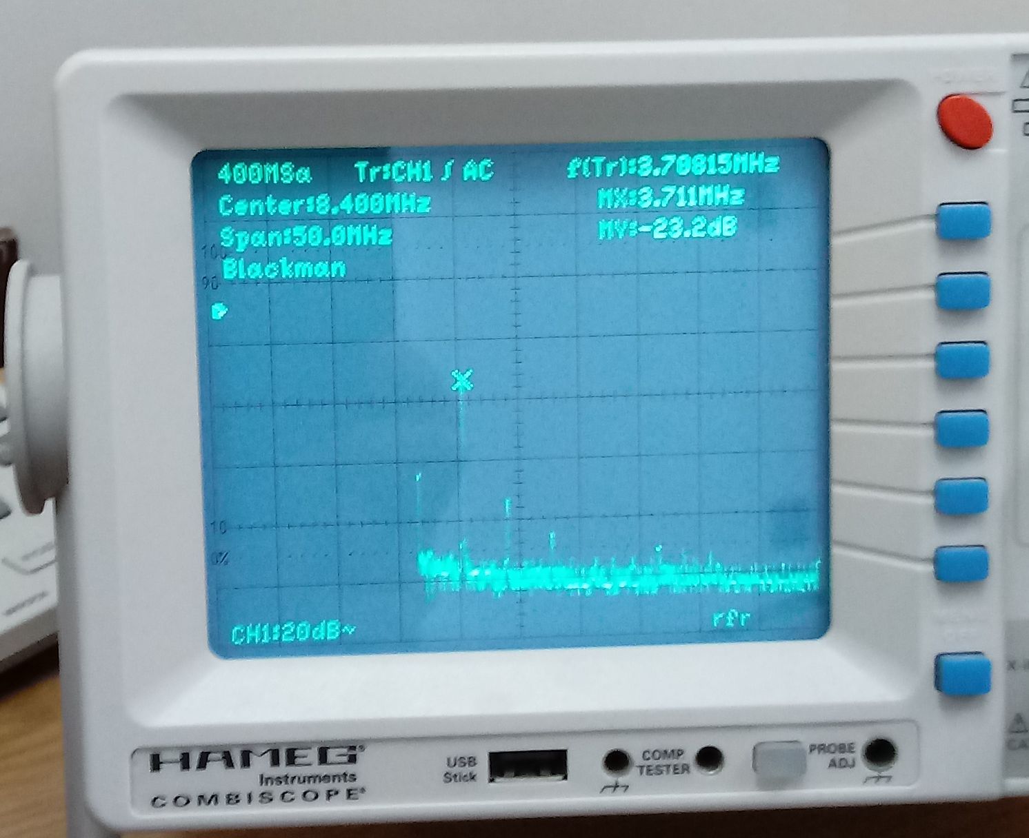

Panowie, czy ktoś z Was sprawdzał czy na wejściu piligrima jest ślad nośnej nawet przy odbiorze ?
U mnie to wygląda tak.
Pierwszy prążek z lewej to 0MHz
Podziałka co 10MHz.
Widać cały czas prążek na 10MHz bo na tyle jest ustawiona częstotliwość w radiu.
Kolejno widać poczwórną częstotliwość którą jest taktowane radio czyli 40MHz i zapewne jej harmoniczna na 80Mhz.
O ile harmoniczne i oscylator mnie nie dziwią to czemu podczas odbioru na wejściu jest ślad nośnej - zawsze o częstotliwości na jaką aktualnie jest nastawione radio ?
[Wideo: https://www.youtube.com/watch?v=JMI1z-d9MH8]
Cytuj

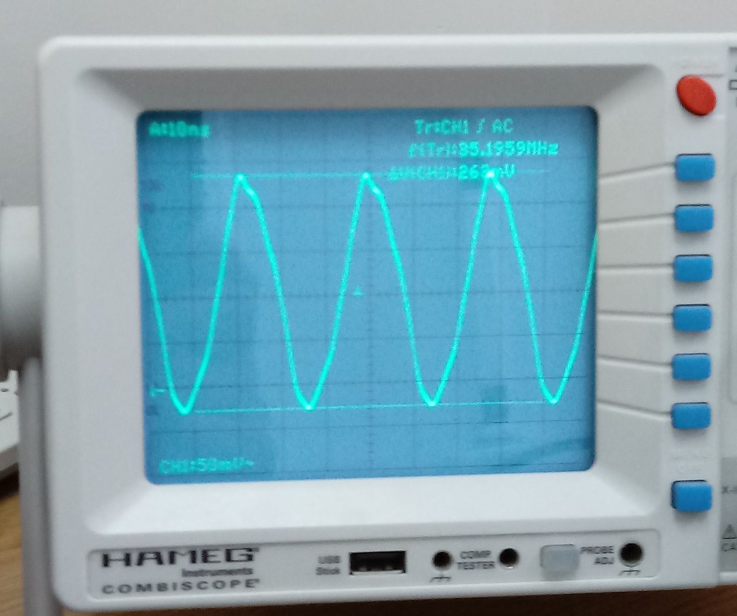

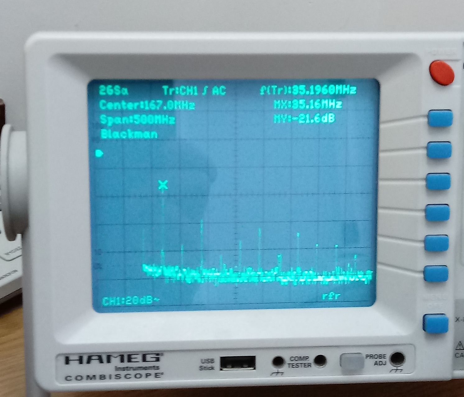

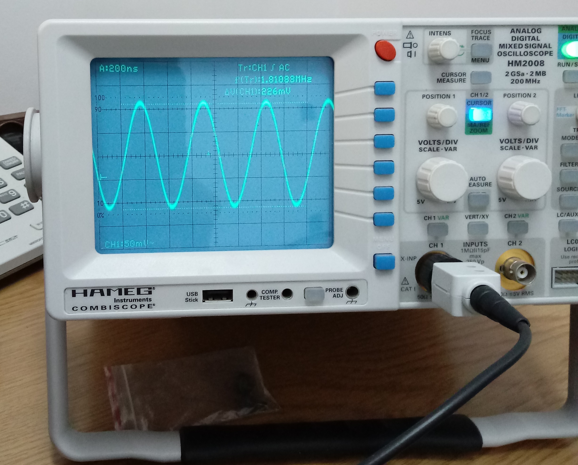

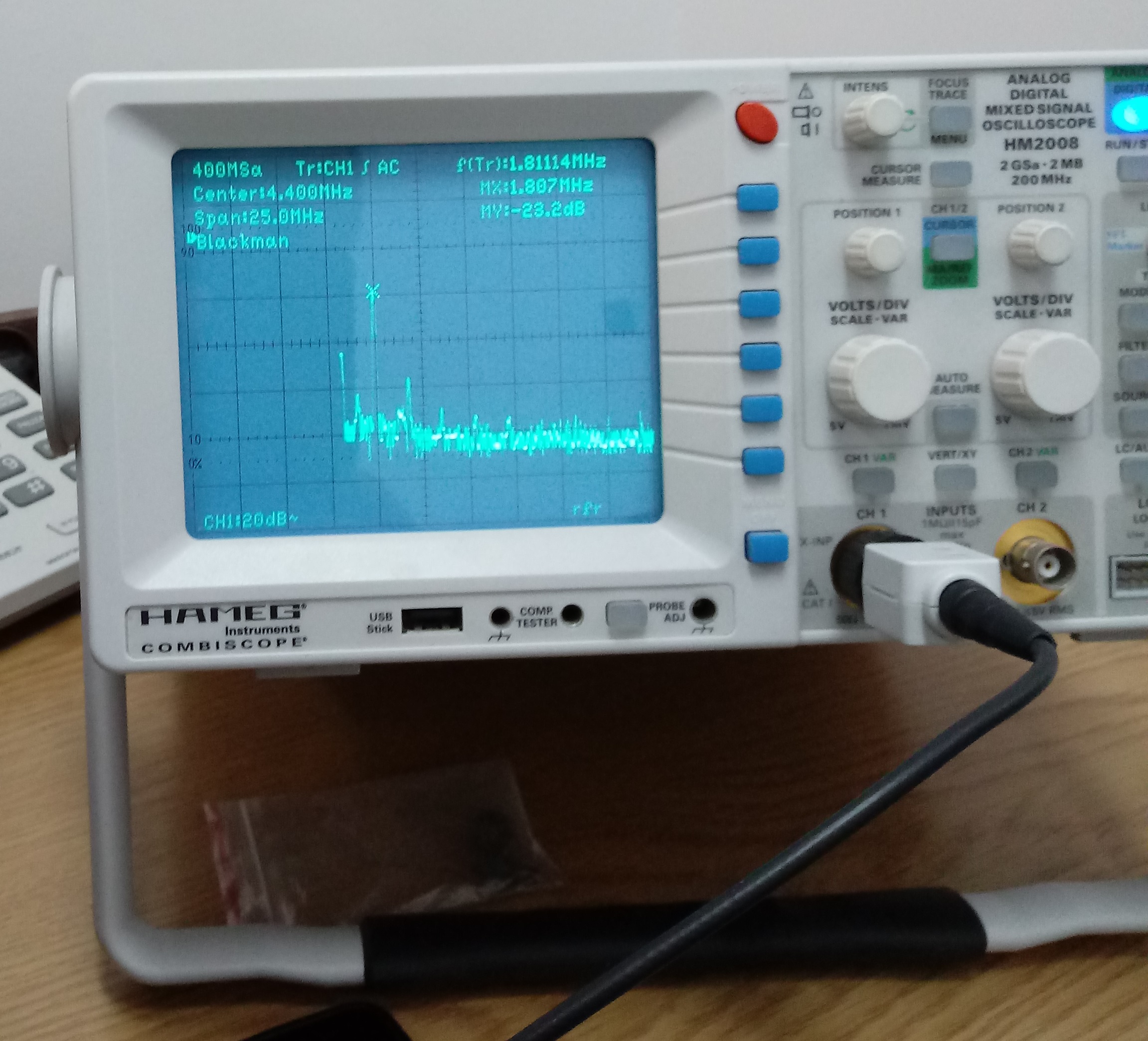

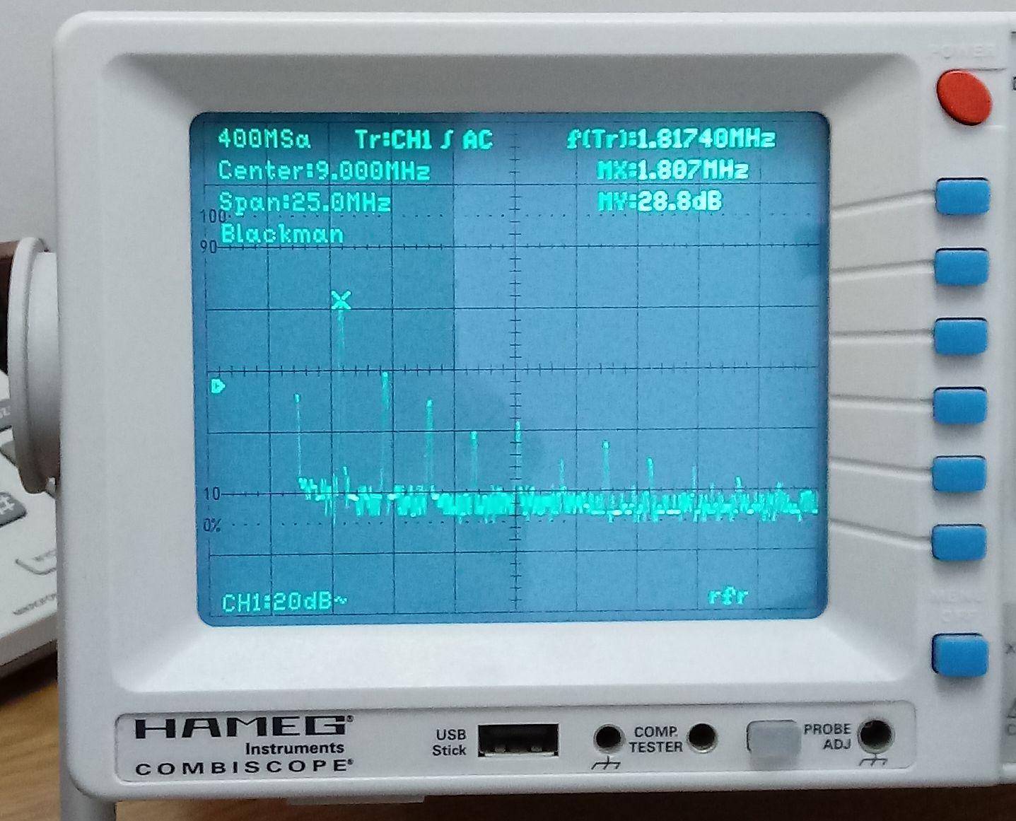

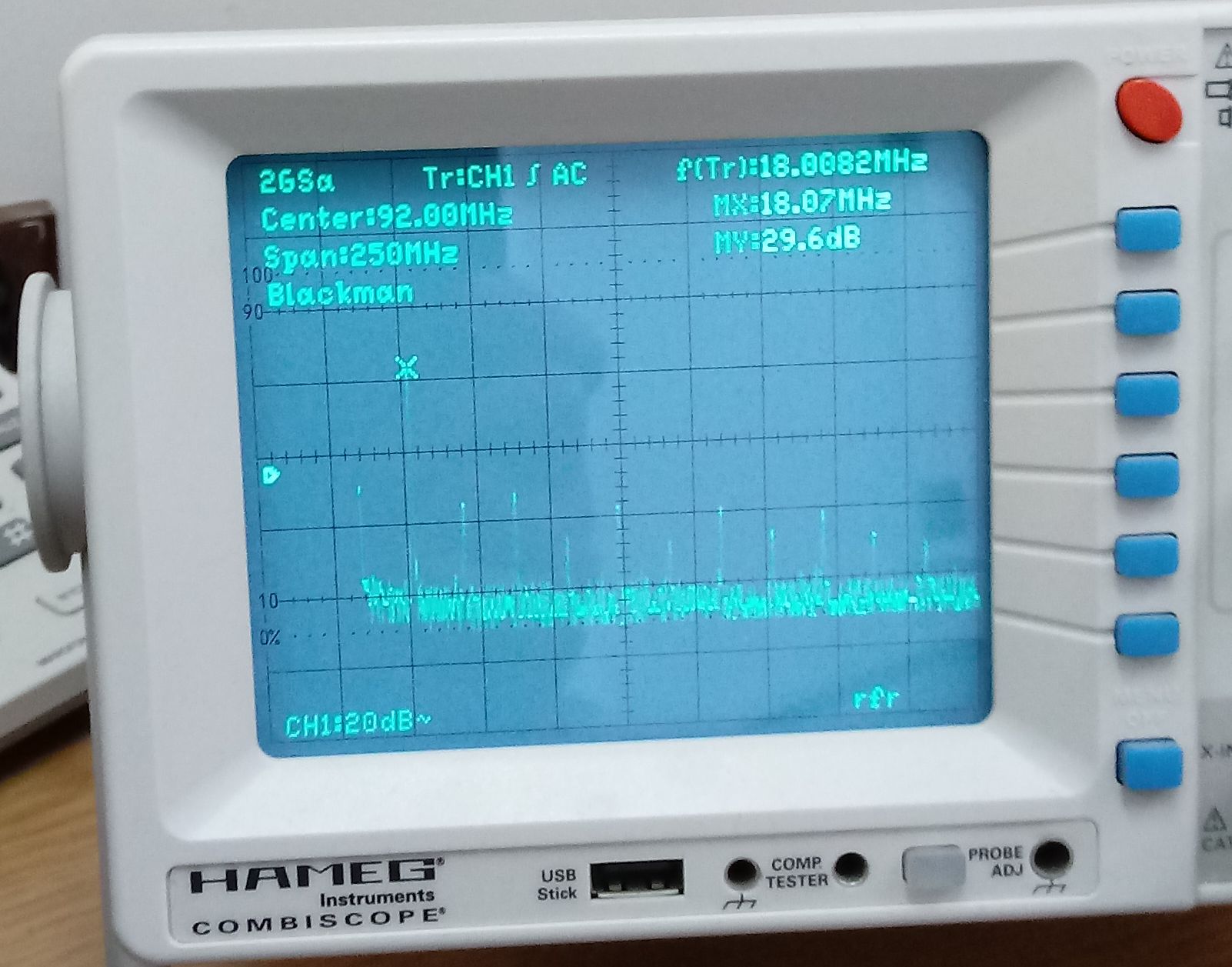

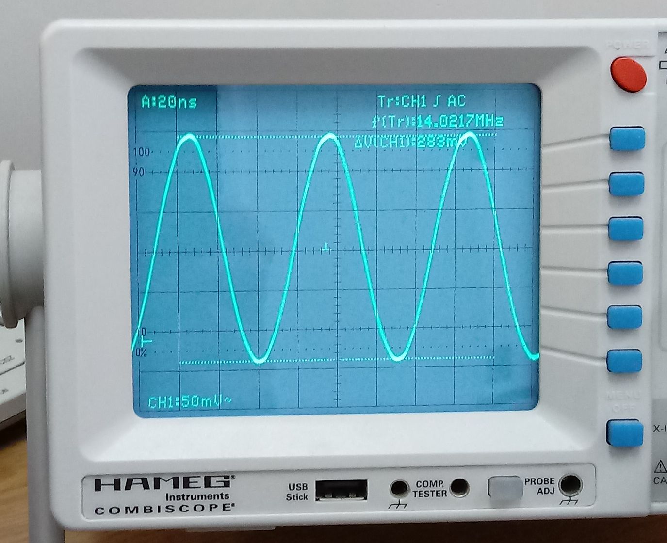

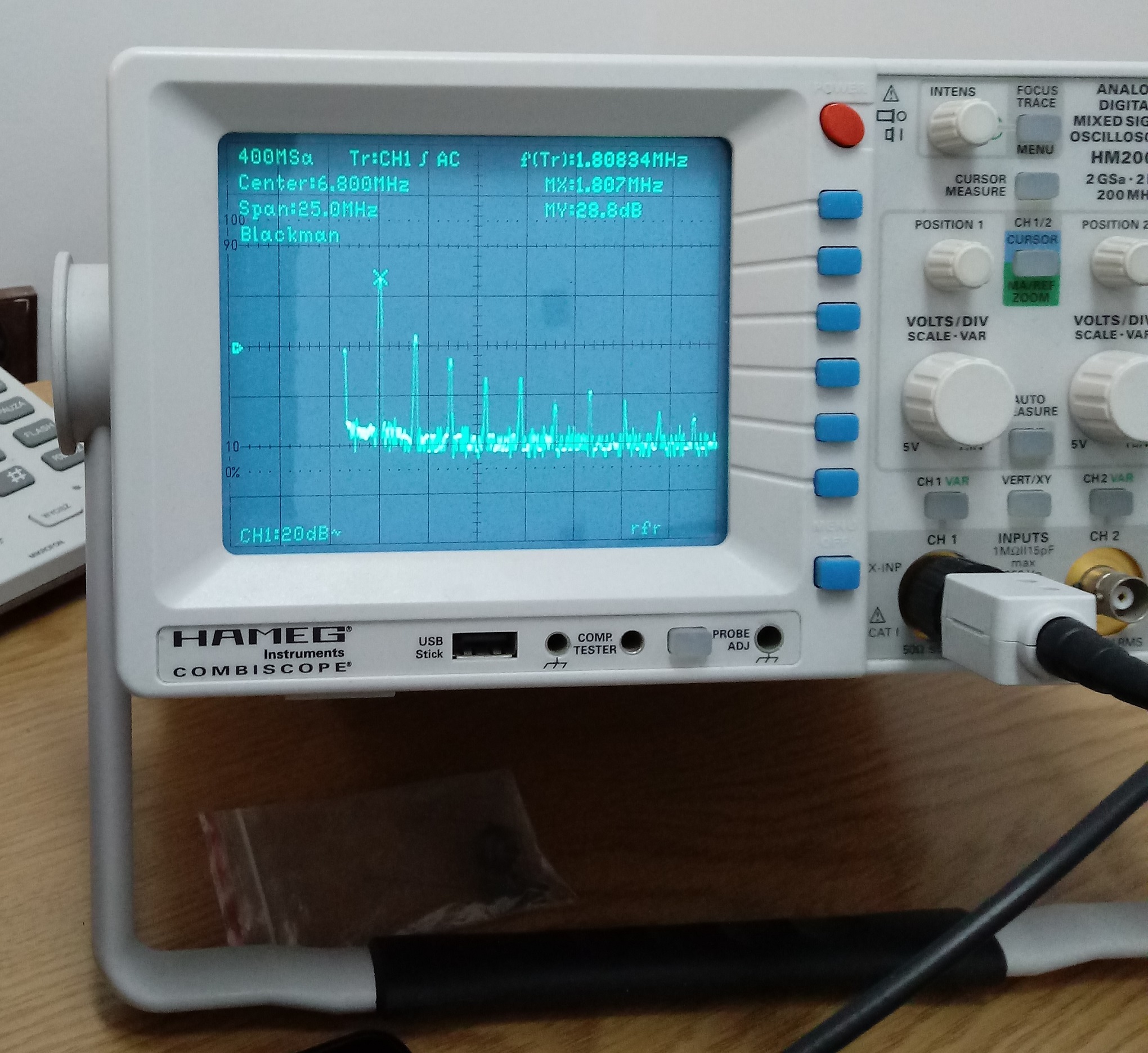

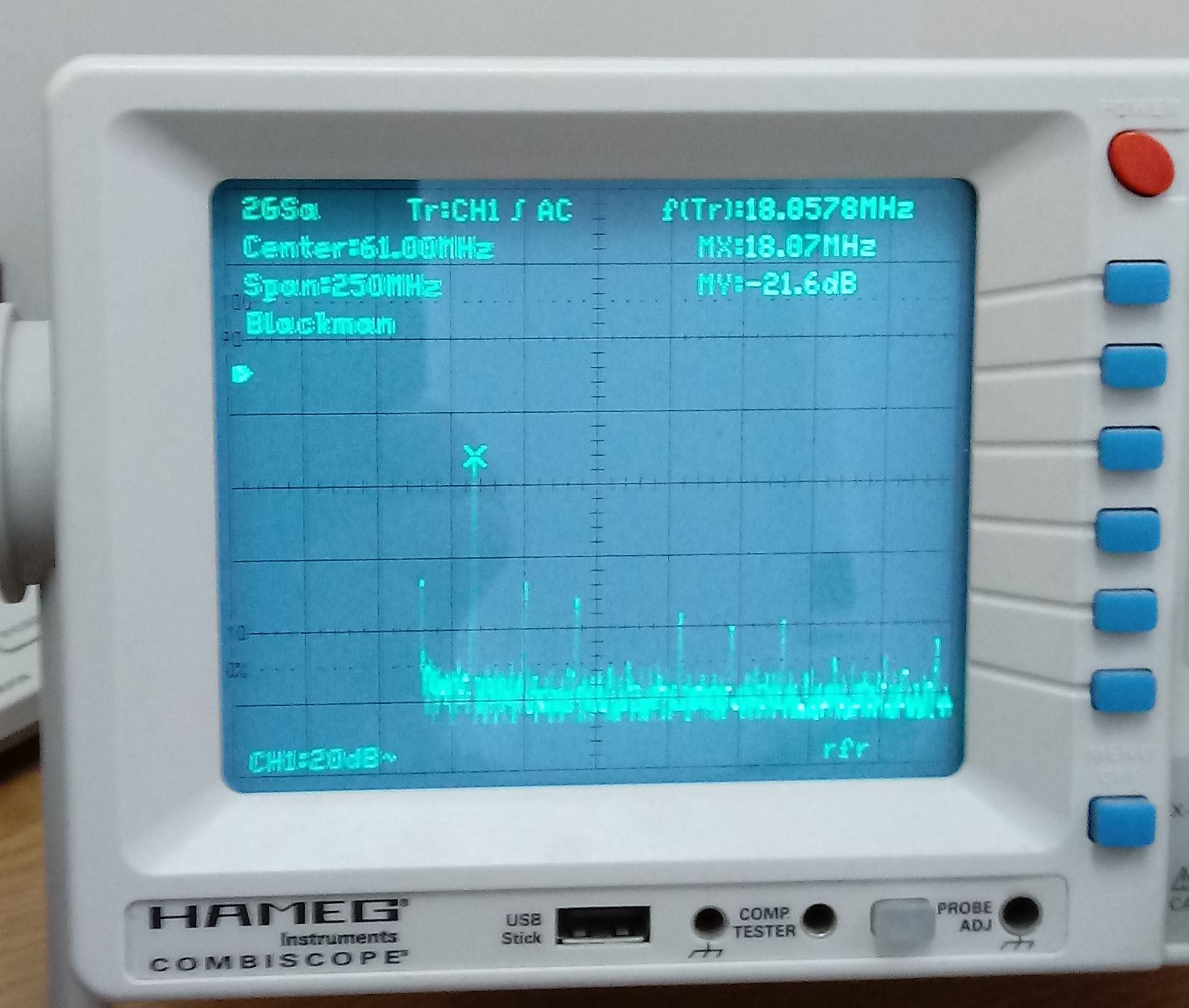

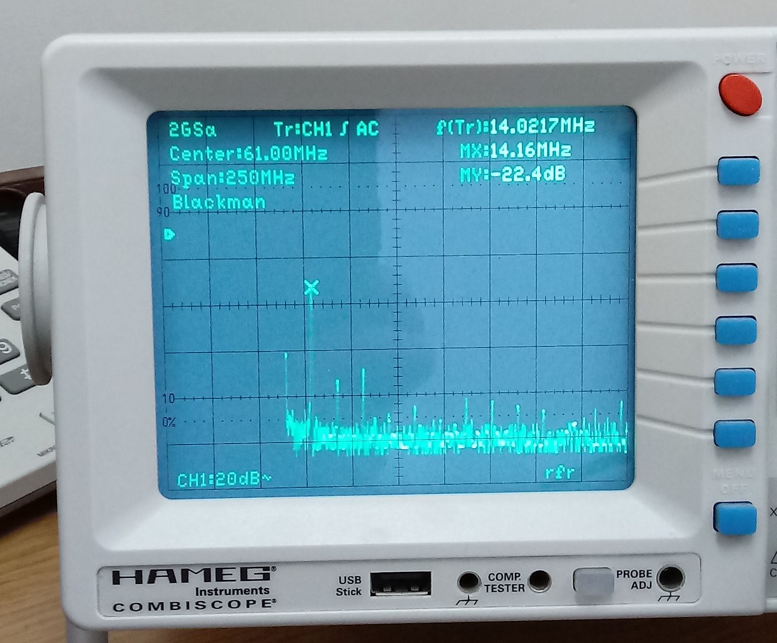

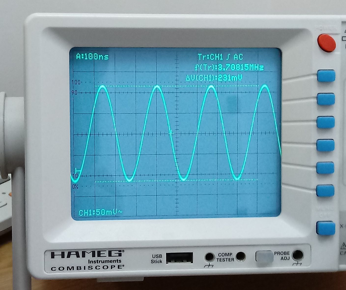

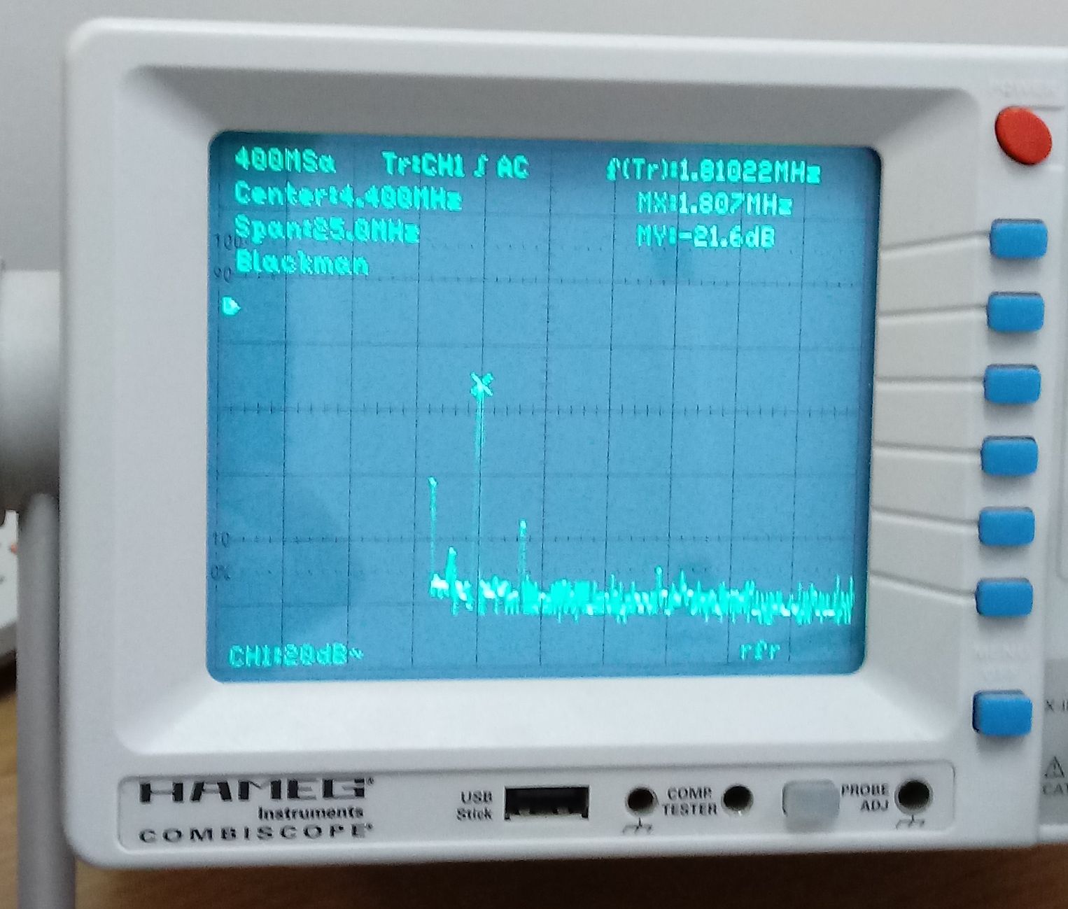

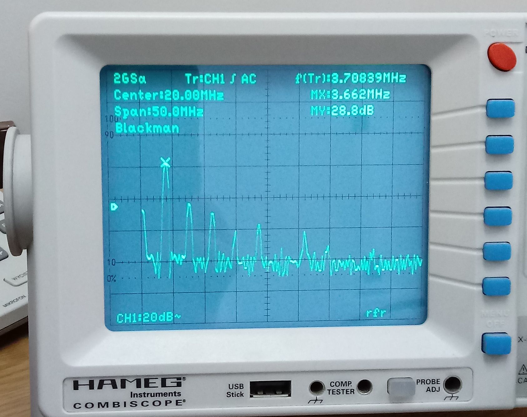

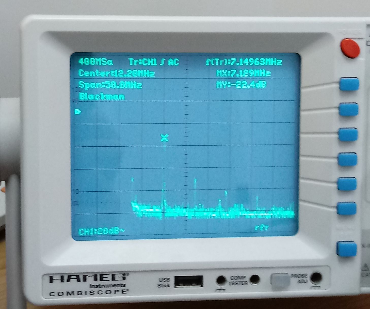

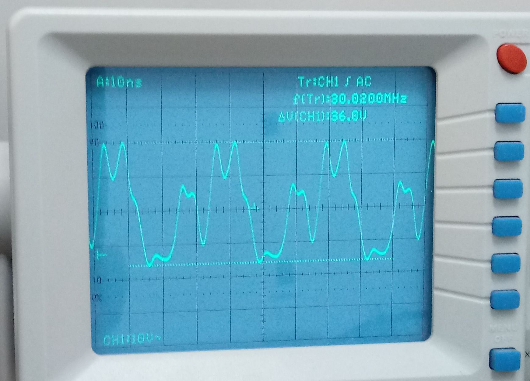

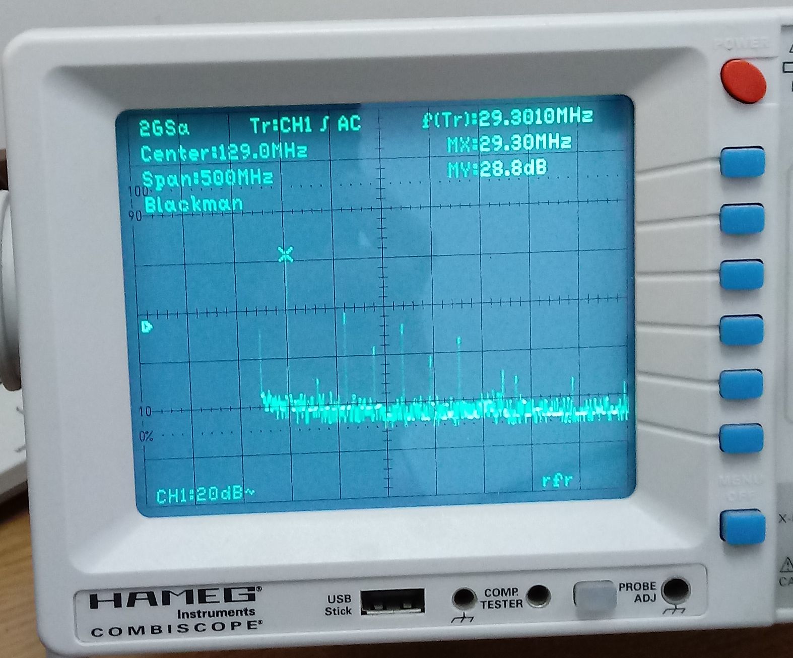

u mnie również widać i słychać nośną. Można to usłyszeć na drugim odbiorniku.
Poziomy tych sygnałów nie są duże - załączam widmo sygnału na wejściu odbiornika (ustawiona częstotliwość 7.000MHz)
Dodatkowo widmo sygnału syntezera.
Pozdrawiam,
Artut, SP1QY
Cytuj
Możesz spróbować dołożyć kondensator 10nF, blokujący zasilanie w pobliżu AC164 i zobaczyć, czy coś to daje.
Można chwilowo zewrzeć nóżki 3, 6, 8, 11 w FST3125. Jeżeli nośna zniknie, to znaczy, że problem jest w m.cz.
Jeżeli tak, to kolejne rzeczy do sprawdzenia:równe rezystancje R6/R7 oraz R8/R9/R10/R11, a także ewentualna
upływność któregoś z kondensatorów C13/C14/C15/C16. (Wg schematu smd v3)
