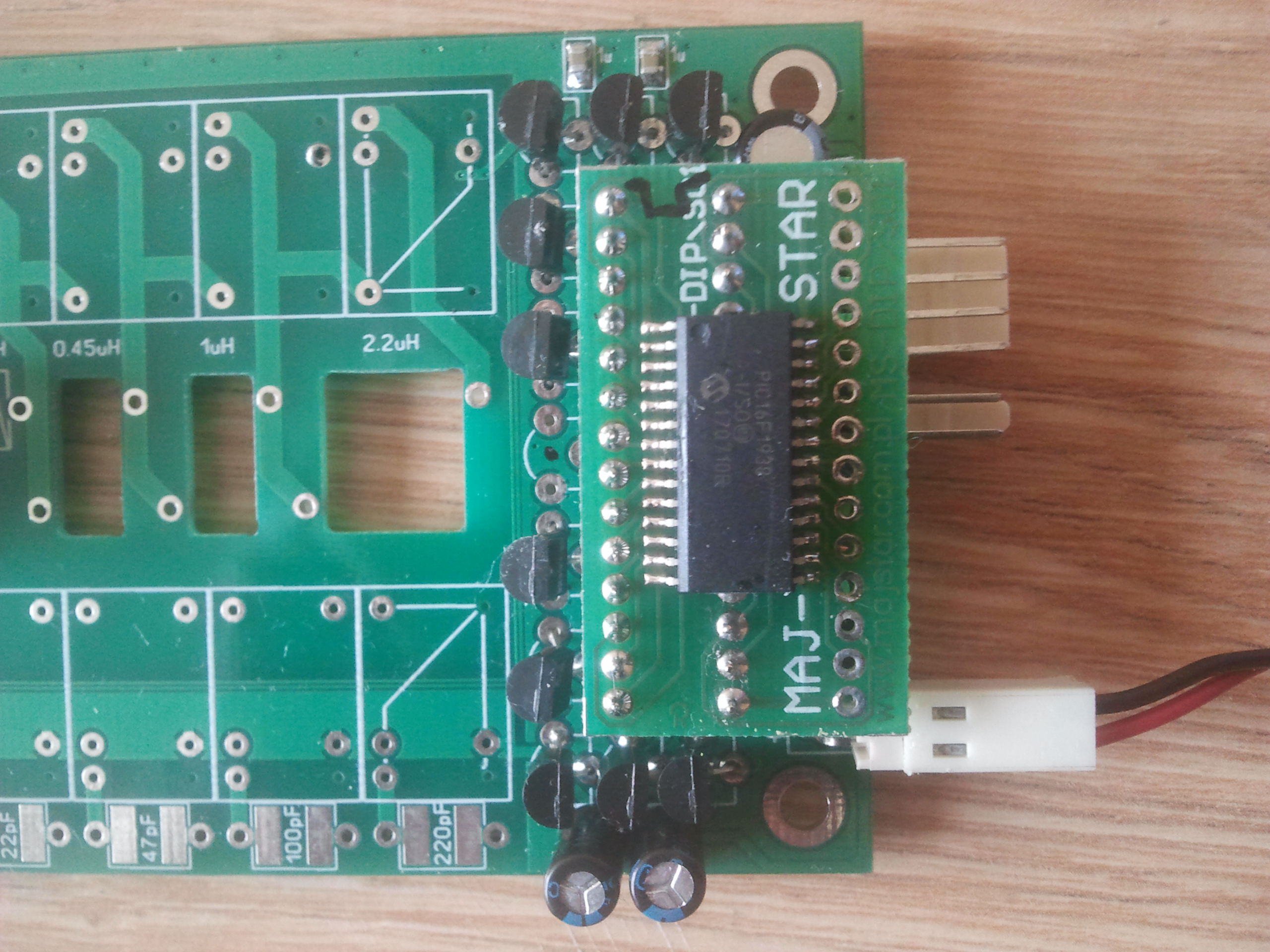

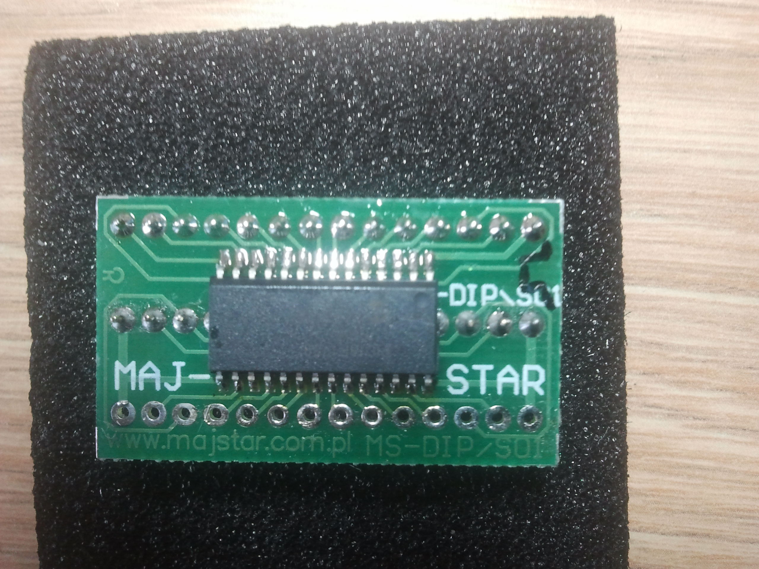

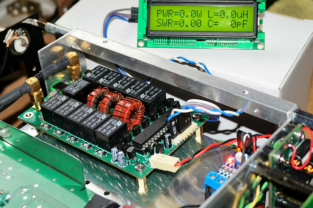

#24
Witam , zabudowałem LPF -a włącznie z liniami pomiarowymi . Czeka mnie teraz uruchomienie modułu , strojenie wraz ze zdjęciem charakterystyki .
https://obrazki.elektroda.pl/8875008200_1645981023.jpg
https://obrazki.elektroda.pl/9608937100_1645980892.jpg
https://obrazki.elektroda.pl/7388523900_1645980705.jpg
Cytuj

#30
Jestem na dobrej drodze, mam uruchomione całe sterowanie, LPF w zasadzie wszystko bez stopnia końcowego , wszystko jest już w obudowie.
Zostało tylko wlutować tranzystor (robię wersje na 1 BLF) i wykonać połączenia kablem koncentrycznym-reszta już okablowana.
Obecnie w wolnych chwilach testuję poszczególne obwody automatyki i sterowania.
