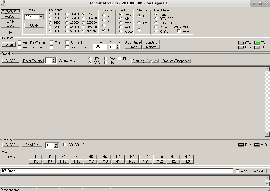

Wreszcie coś ruszyło. A wszystko zaczęło się od przeczytania postu SP5RZM i jego kłopotów z "chińszczyzną". Nie może dojść do ładu z podróbką portu. Ja też miałem nieliche przeboje z podróbką FTDI i dopiero odnalezienie starego sterownika, który nie kontroluje licencji na produkt, pozwoliło uruchomić NWT500.
Też sobie pomyślałem że kolejny problem z portem u mnie i przeszedłem do
Win7 w Start/Panel Sterowania/Menedżer Urządzeń/Porty COM i LPT/Serial Port (COM6)/Ustawienia Portu i tam z default zmieniłem prędkość bitów na sek. z 9600 na 57600bd, a w zaawansowanych Czas opóźnienia z 16 na 8msek.
Wykresy kwarców może przestały być piękne i wygładzone, ale są już jednoznaczne.
Przyczyn "grubo ciosanego rysunku" i jednak nadal zbyt mało głębokiego ukazania rezonansu równoległego będę już szukał w stałych czasowych elementów układu, ustawień i przy pomocy dobrego informatyka w oprogramowaniu (jeśli zechce podjąć temat).

Moje doświadczenia z tymi sterownikami są raczej takie że albo działa poprawnie, albo nie działa wcale (lub udaje ze działa ale nie może się łączyć z urządzeniami lub łączy się ale totalnie źle - nie ma możliwości przeprowadzenia pomiaru ani nawet konfiguracji). Prawdopodobnie jakiś inny program (może bawisz się w ARDUINO itp) skonfigurował Ci inną prędkość.
Jak już ruszyło to dziwi mnie że uważasz że problemem jest oprogramowanie NWT - wielu kolegów używa tego urządzenia i chyba nie zgłaszają takiego zapotrzebowania na jakieś specjalne modyfikacje (tym bardziej jeśli uważasz że problemem jest zbyt szybkie przeszukiwanie zakresu to na to na pewno jest opcja w samym programie).
Ale to OFFTopic bo rozmawiamy tu o pomiarach kwarców a nie sofcie. Na swoje usprawiedliwienie w najbliższych dniach zamierzam podrzucić tu mój wpis o badaniu filtru ale nie mam ostatnio czasu zrobić zrzutów z NWT właśnie Smile
