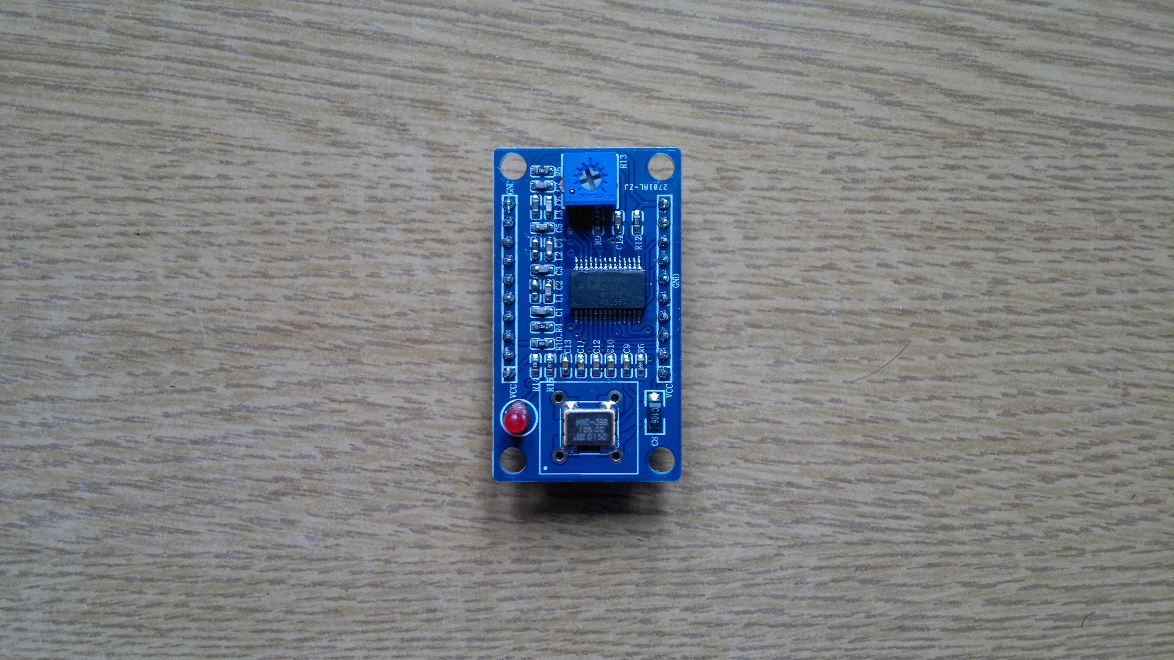

Proszę doświadczonych kolegów o wyjaśnienie paru kwestii z VFO.
Po pierwsze, dlaczego moduł VFO (Si570) umieszczany jest tuż przy module radiowym? Na płytkach z Forum a także tych z DW_RADIO wydzielone jest specjalne pole na płytce modułu radiowego. Przecież jest to moduł "cyfrowy" produkujący sygnał prostokątny o stosunkowo dużej amplitudzie, a wiec nie powinien być podatny na zakłócenia, sam zaś może produkować tych zakłóceń sporo. Powinien więc znaleźć się w "brudnej" części radia, obok Discovery - starta sygnału na kilku(nastu) cm przewodu powinna być pomijalna.
P.S. Czytałem post #786 i nie wiem z czego to wynika.
Drugie pytanie związane z pierwszym: Czy stabilność temperaturowa popularnych Si570 (+/- 20ppm) jest wystarczająca? Czy nie warto pokusić się o rozwiązanie OCXO lub TCXO?
Cytuj
Cytuj
(10-07-2017, 15:01)SP3OSJ napisał(a): Nikt nie próbuje odpowiedzieć, wiec postaram się ja to wytłumaczyć.
Dziękuję za odpowiedź, ale w żaden sposób nie wyjaśnia to moich wątpliwości.
Wiem, że VFO jest autonomiczną płytką i technicznie można ją umieścić gdziekolwiek. Pytanie dlaczego różne osoby lokują ją tuż przy module radiowym skoro bardziej pasowała by przy Discovery i skąd takie efekty w poście #786.
Nie neguję też w żaden sposób użycia Si570. Moje pytanie to dlaczego PRZY zastosowaniu Si570 nie pokusić się o OCXO lub TCXO?
Cytuj
Post #786 dotyczy mojej próbnej dechy radiowej.
Dlaczego tak a nie inaczej to najlepiej pytać Autora projektu.
