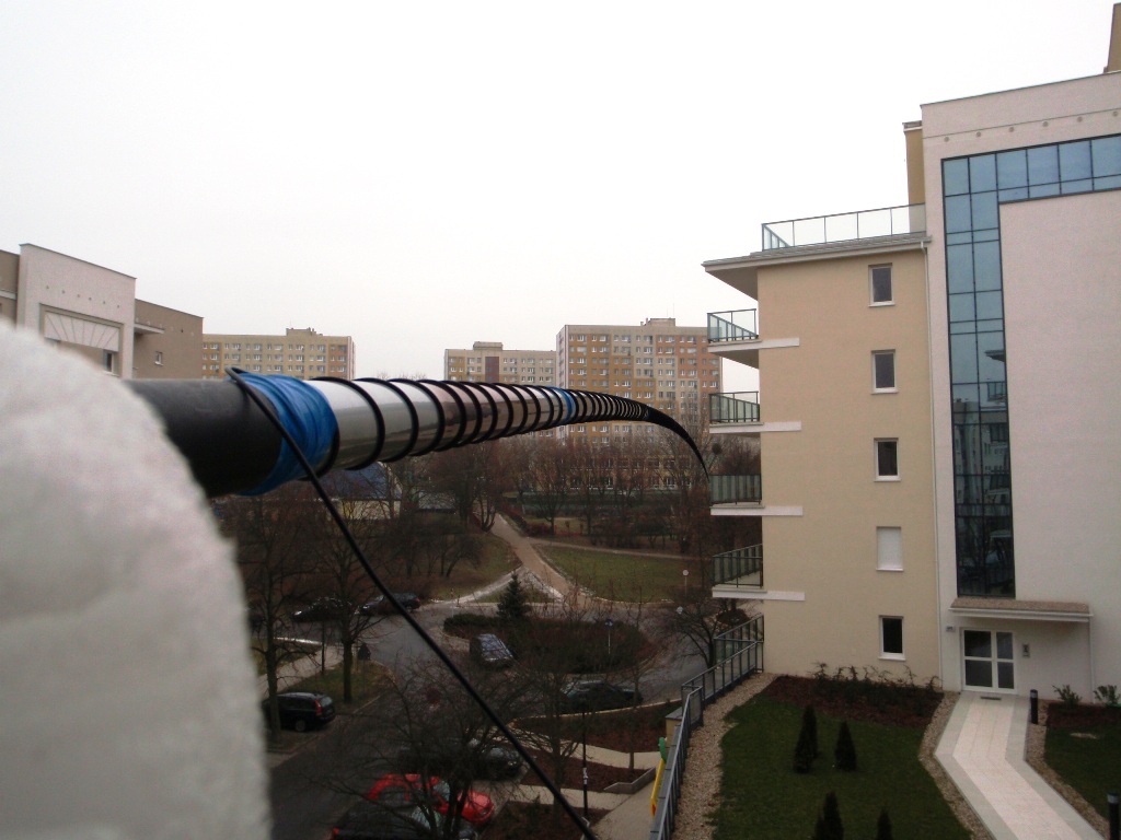

A tu pomiary mojej "anteny" http://www.sp2swj.sp-qrp.pl/SP3SWJ/Wedka/Pomiary/
TRX=====================================ATU-"antena"~~~~~~
Pomiary robione VNA wpinanym w miejsce TRX pomiędzy TRX a ATU jest około 15 metrów kabla.
