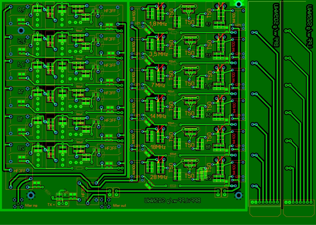

przesyłam propozycję płytki głównej DC01.
.pdf   DC01_V2b.pdf (Rozmiar: 821.86 KB / Pobrań: 1,369)
Cytuj
No, mnie się podoba, kolory żywe i brak monotonii na płytce ;-)
Ale mówiąc poważnie, Darku zrobiłeś bardzo dużą i solidną pracę!. Napisz w jaki sposób zamierzasz wykonać płytkę w naturze. W szczególności interesuje mnie czas realizacji oraz czy Twój wykonawca akceptuje materiał z Kicad-a. Ciekawy jestem również jakie są koszty prototypu. Będę wkrótce projektował trzy układy (tiny DDS bis, wielopasmowy trx cw i jeszcze jeden układ użyteczny w sterowaniu) gdzie druk wymaga podobnej gęstości i nawet prototyp warto (a może nawet trzeba) zrobić w nowoczesnej technologii.
Mam nadzieję, że montując układ będziesz dzielił się uwagami na forum. Najlepszą formą realizacji wydaje mi się montaż zgodny z kolejnością opisaną na mojej stronie. Chętnie pomogę radą jeśli zdarzą się problemy, trzymam kciuki za dalszy postęp prac i wynik końcowy!
L.J.
Cytuj
dziękuję Leszku za ciepłe słowa, jeszcze raz chciałem zaznaczyć, że to propozycja wykonania, ja nie jestem profesjonalistą tylko samoukiem, tak więc wyszło jak wyszło, tak jak pisałem wcześniej wzorowałem się na Twoim ułożeniu, które bardzo mi ułatwiło pracę. Jeśli chodzi o Kicad-a to nie wiem mogę się zapytać, jeśli chodzi o termin to normalny trwa około 3 tygodni. Myślałem że będziemy montować razem Smile ponieważ jako autorowi chciałem dla Ciebie też wykonać komplet. Chciałem jeszcze popatrzeć czy nie ma jakiś błędów i czekam na tą poprawkę od Jerzego z tym monitorem i potencjometrem, niby powiedział żeby spokojnie, ale ja to traktuję jako prototyp w wykonaniu SMD - to nie jest płytka finalna tak mi się wydaję, ale nic poczekamy na rozwój wydarzeń. Płytkę chciałem wysłać jak najszybciej bo teraz jest sezon urlopowy i to może trochę potrwać dlatego jestem trochę niecierpliwy Wink
Vy 73 Darek
Leszku jeszcze jedno pytanie, jak uważasz czy dać wypełnienie masy po stronie Top (czyli czerwonej - plik.pdf)
Cytuj
