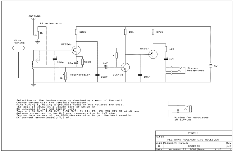

Witam ! Mam problem. Które złącza się nie stykają. Nie ma kropek na styku elementów elektronicznych.
http://www.qsl.net/pa2ohh/08regrx.gif
Chodzi mi o kondensator zmienny 350p i kabelek wychodzący z potencjonera RF attenuator 1kom.

1. od tłumika antenowego idzie tylko do cewki
2. Dolny styk kondensatora strojeniowego - tylko do masy
więcej nie widzę

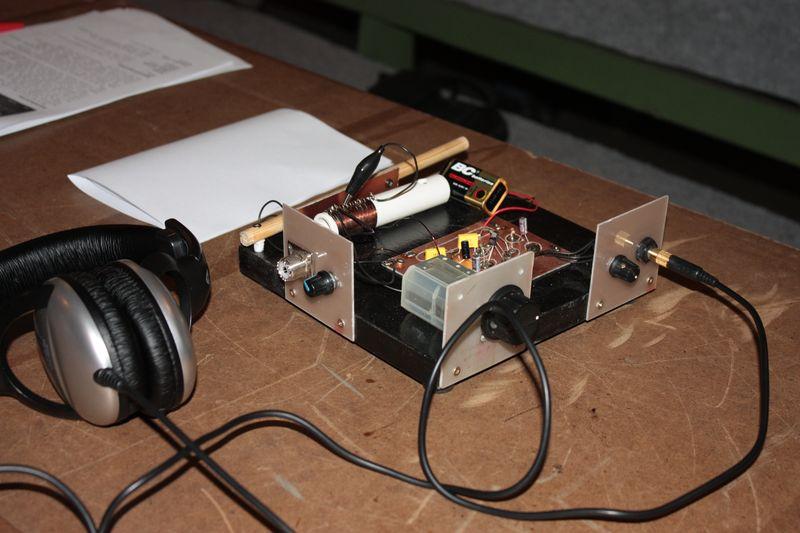

Zbudowałem ten odbiornik używając metody Manhattan Style. Metoda jest niesamowicie szybka i skuteczna. Odbiornik działał od pierwszego włączenia. Ważną sprawą jest dobry stan/jakość potencjometru 1k odpowiedzialnego za regulację reakcji. Jakiekolwiek trzaski znacznie zmniejszają komfort korzystania z odbiornika. Pod tym właśnie względem zdecydowanie lepsze jest rozwiązanie z kondensatorem zmiennym regulującym poziom reakcji. Jednak rozwiązanie z potencjometrem jest szybsze/tańsze/dostępniejsze/mniejsze. Jestem bardzo ciekawy czy udało się Tobie zbudować ten układzik. Zdjęcie byłoby fajnym dodatkiem do tego wątku. Ja podrzucam zdjęcie mojego "A GOOD REGENERATIVE RECEIVER
WITH SIMPLE FINE TUNING" by PA2OHH

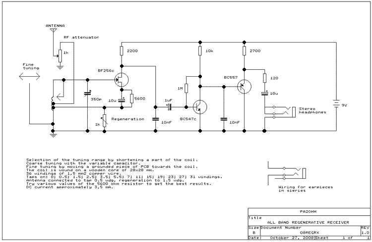

W załączniku poprawiona wersja schematu uzupełniona o kropki.
