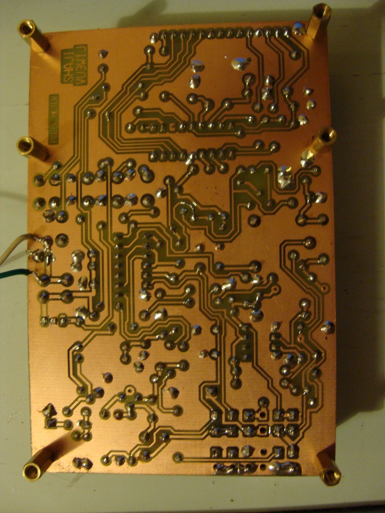

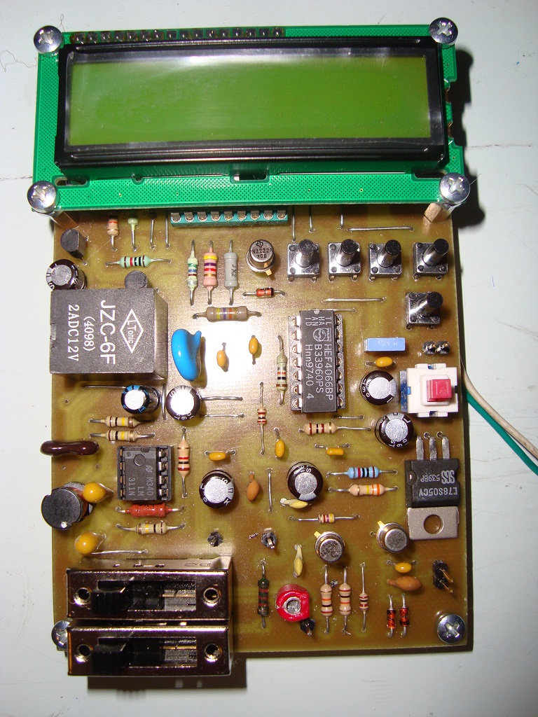

Z racji, że oczekiwanie na płytkę : http://sp-hm.pl/thread-842.html trochę się przedłuża zrobiłem inny miernik.

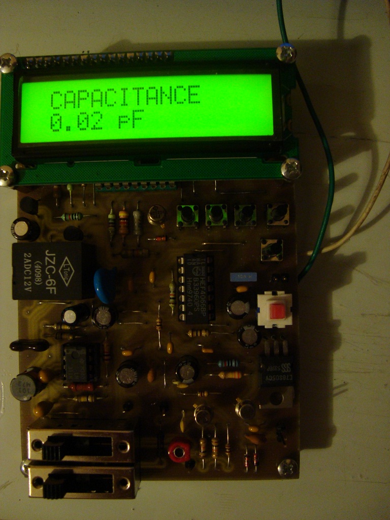

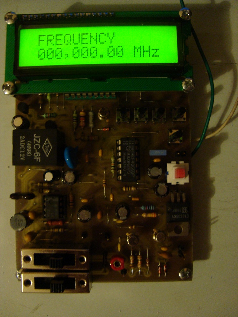

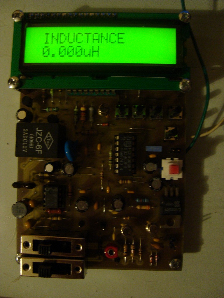

FCL X meter wg VU3WIJ oparty o prosty mikrokontroler PIC16f84a, komparator LM311 i przełącznik CD4066.
Miernik mierzy pojemność, indukcyjność, kwarce i częstotliwość.
Dokładność 1/100
POJEMNOŚĆ do 1uF
INDUKCYJNOŚĆ do 10mH
CZĘSTOTLIWOŚĆ do 30MHz
KWARCE do 15MHz
Płytka wykonana metoda fotochemiczną, wiercona na kolanie i złożona z dostępnych elementów pod ręką.
Pierwsze uruchomienie przyniosło pozytywne rezultaty i poprawne działanie.
