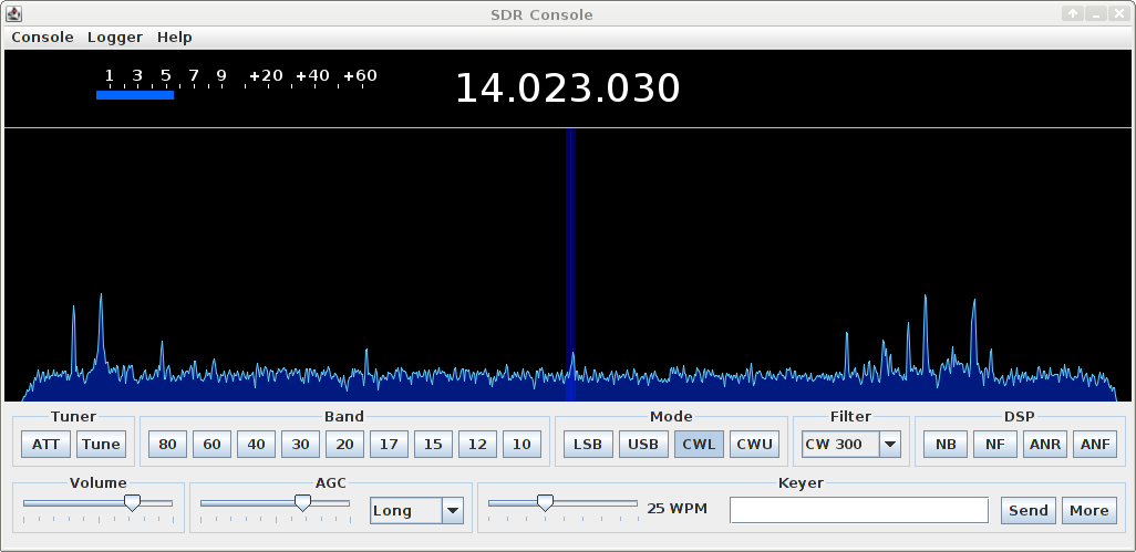

(02-07-2012 17:06)SP1HQA napisał(a):  Oglądałem i słuchałem. Pięknie słychać no i stonowana, bez zbędnych bajerów grafika. Moje gratulacje.
Może masz już jakąś wizję pokazania szerszego spektrum odbiornika, bo tu widać tak na oko ok. 6 kHz. Trzymając kciuki za powodzenie projektu, będę z uwagą śledził ciąg dalszy.
Pozdrawiam - witek sp1hqa
Prawdę mówiąc, to ja ostatnio zająłem się trochę moim SDR-em typu IQ, z tym, że oprogramowanie będzie tego samego typu co dla SDR-IF. Jednak spektrum będzie szersze (już jest) i będzie wynosić 24 kHz. Wynika to z samplingu karty (48kHz) i z metody działania dsp (metoda filtrowa), gdzie całkowite pasmo przenoszenia jest 48kHz/2, czyli 24kHz. Co do oprogramowania, to zrobiłem już wersję standardową i wersję typu klient-serwer (serwer i klient jako oddzielne programy). Mam z tym pewny dylemat, bo nie wiem na co się zdecydować. Zrobiłem np. klienta, który jest napisany w Javie i działa bardzo dobrze, powiedziałbym nawet, że nadzwyczaj dobrze. Biorąc pod uwagę, że Java pracuje pod wirtualną maszyną, to szybkość działania programu jest jedynie troszeczkę mniejsza niż programu napisanego w C++ !!!
Takich i innych pomysłów mam dużo, a czasu trochę mało, dlatego u mnie wszystko idzie raczej powoli. Mam też pomysl, żeby napisać taką konsolę pod OpenGL-em, gdzie można robić różne graficzne cuda, jakie daje OpenGL.
Poniżej zrzut ekranu z consoli SDR napisanej w Javie...
Pozdrawiam, Krzysiek sp9nld

(08-07-2012 15:57)SP1HQA napisał(a):  Chyba zacznę zbierać elementy...
Jedna uwaga - ten obraz spektrum pochodzi z mojego SDR-a typu IQ. To znaczy odbiornik jest wykonany na switch-ach FST3125 i wzmacniaczach MCP6022. VFO jest na Si570 + sterownik na procesorze PIC24HJ128GP202. Nadajnik jest w tym wypadku tylko na CW i pracuje niezależnie od programu SDR (kluczowany jest poprzez sterownik, który ma w sobie automatycznego keyera). Mogę pracować bezpośrednio z klucza i oczywiście mgę też kluczować z mojego programu SDR pracując na klawiaturze. Odbiornik w tym wypadku jest trochę lepszy niż ten w SDR-IF (lepsza odporność na modulację skrośną). SDR-IF pomyślałem głównie jako do pracy na SSB.
Prawdę mówiąc wolę pracować na CW, dlatego ten SDR jest pomyślany do pracy na CW (nadawanie). Jest bardzo prosty, tani i bardzo dobrze działa, Myślę, że lepiej niż niejeden fabryczny transceiver, a miałem ich już kilka i do pracy na CW żaden z nich nie był lepszy od tego SDR-a Nie mówiąc już o tym, że mając do dyspozycji spektrum, nie tylko słyszymy, ale i widzimy to, co dzieje się na paśmie i to właśnie jest piękne. Fabryczne urządzenia, które mają takie możliwości jak mój SDR są ok 10 razy droższe od niego. Mój fabryczny TRX stoi obok na biurku i służy tylko do testowania moich konstrukcji, natomiast łączności wolę przeprowadzać na własnych urządzeniach. Obecnie chcę dopracować program klienta (tzn konsoli). W przyszłości chcę też zrobić przesyłanie dźwięku poprzez sieć LAN (na razie jest tylko sterowanie i spektrum, a dźwięk po kablach audio).
Jeśli będzie jakieś zainteresowanie, to mogę udostępnić schematy i program, ale jak mówię, program jest dopiero w fazie rozwoju i jeszcze będzie zmieniany. Ta konsola napisana w Javie działa - robię na niej łączności i to dx-owe Wink , natomiast docelowo będzie napisana w C++ tak, aby mogła działać również w trybie pełnoekranowym (fullscreen).
