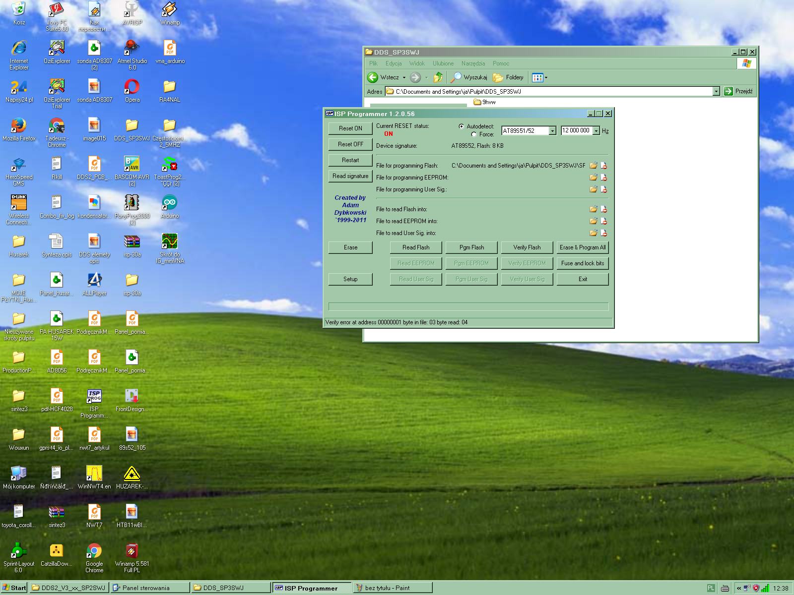

SP8GPQ Offline
Tadek
Liczba postów: 353
Dołączył: 26-01-2013
RE: VFO AD9951 z pełną klawiaturą SP3SWJ...
Mam taką ( dla mnie) zagadkę przy próbie programowania AT89S52 " This file contains data for #13#10 instead of AT89S52" . Co może znaczyć , że jest przeznaczony do #13#10 a nie AT89S52 ? Inne dwa procesory programują się bez problemu . Programator prosty na LPT1 ze strony Jarka sp3swj ten orginalny według dl4jal procesor na podstawce z własnym kwarcem12MHz (pająk).
Sygnatura jest odczytywana prawidłowo a wsad to SP3SWJ.hex
(Ten post był ostatnio modyfikowany: 25-02-2017 11:49 przez SP8GPQ.)
25-02-2017 11:46
SP3SWJ Offline
Jarek
Liczba postów: 656
Dołączył: 20-03-2010
czy robisz dokladne z pdf z tego linka ?
http://www.sp2swj.sp-qrp.pl/SP3SWJ/DDS_V...SP/ISP.htm
... daj zrzut ekranowy z bledem

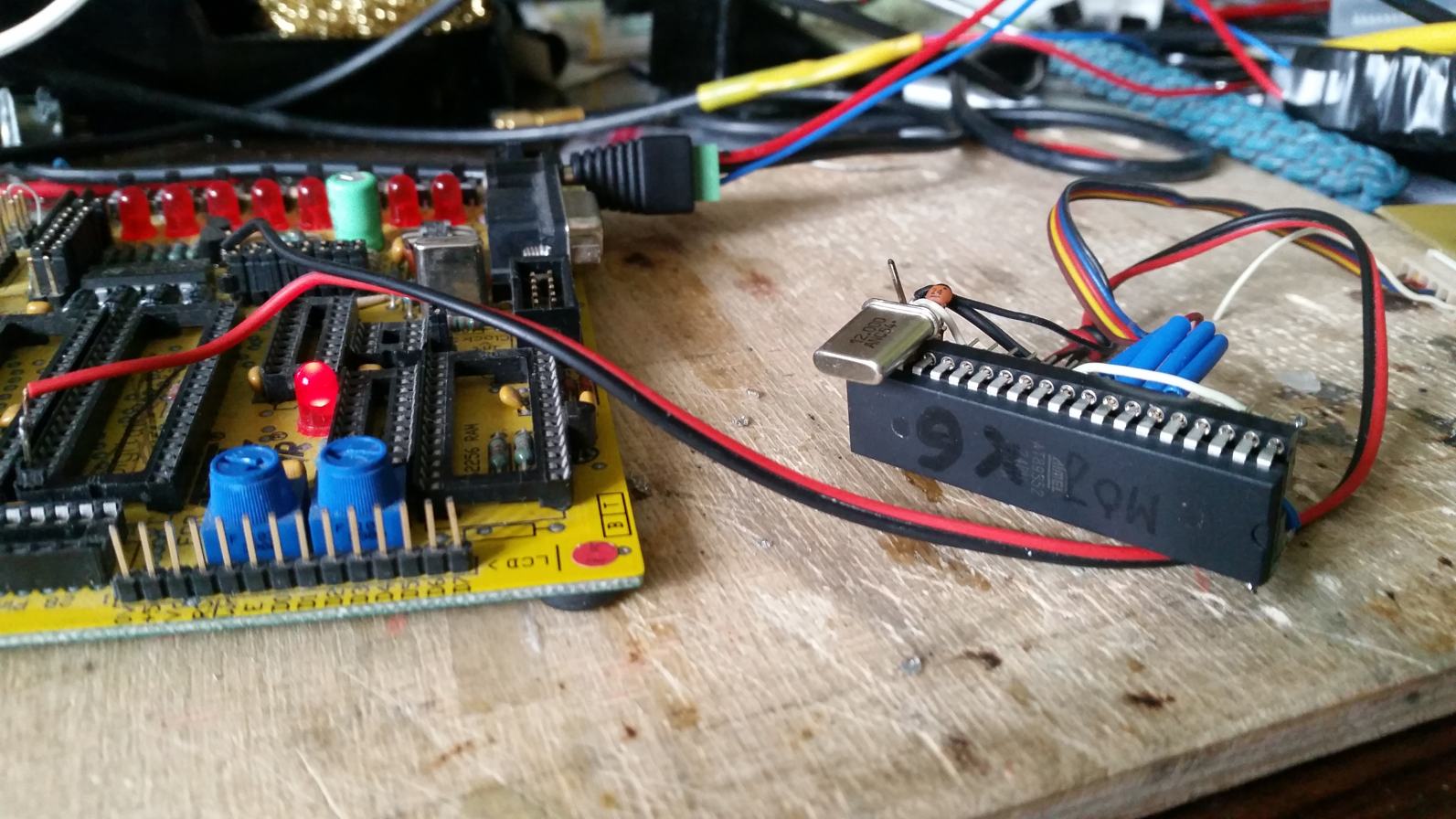

SP8GPQ Offline
Tadek
Liczba postów: 353
Wczytałem plik 151_6x.hex , wcześniej wstawiłem częstotliwość generatora 32000000hz .Zaprogramowało się ale po starcie jest ZAŁÓŻ ZWORKĘ ZMIANY PASM
Klawiatyrę mam uproszczoną wg EWL-a . Klawiatura nie działa prawidłowo .
Programowałem jak na zdjęciu w postawce .
25-02-2017 20:26
SQ4CTK Offline
Grzegorz
Liczba postów: 139
Dołączył: 13-07-2009
Masz jakieś filtrujące zasilanie kondensatory w tej podstawce ?
