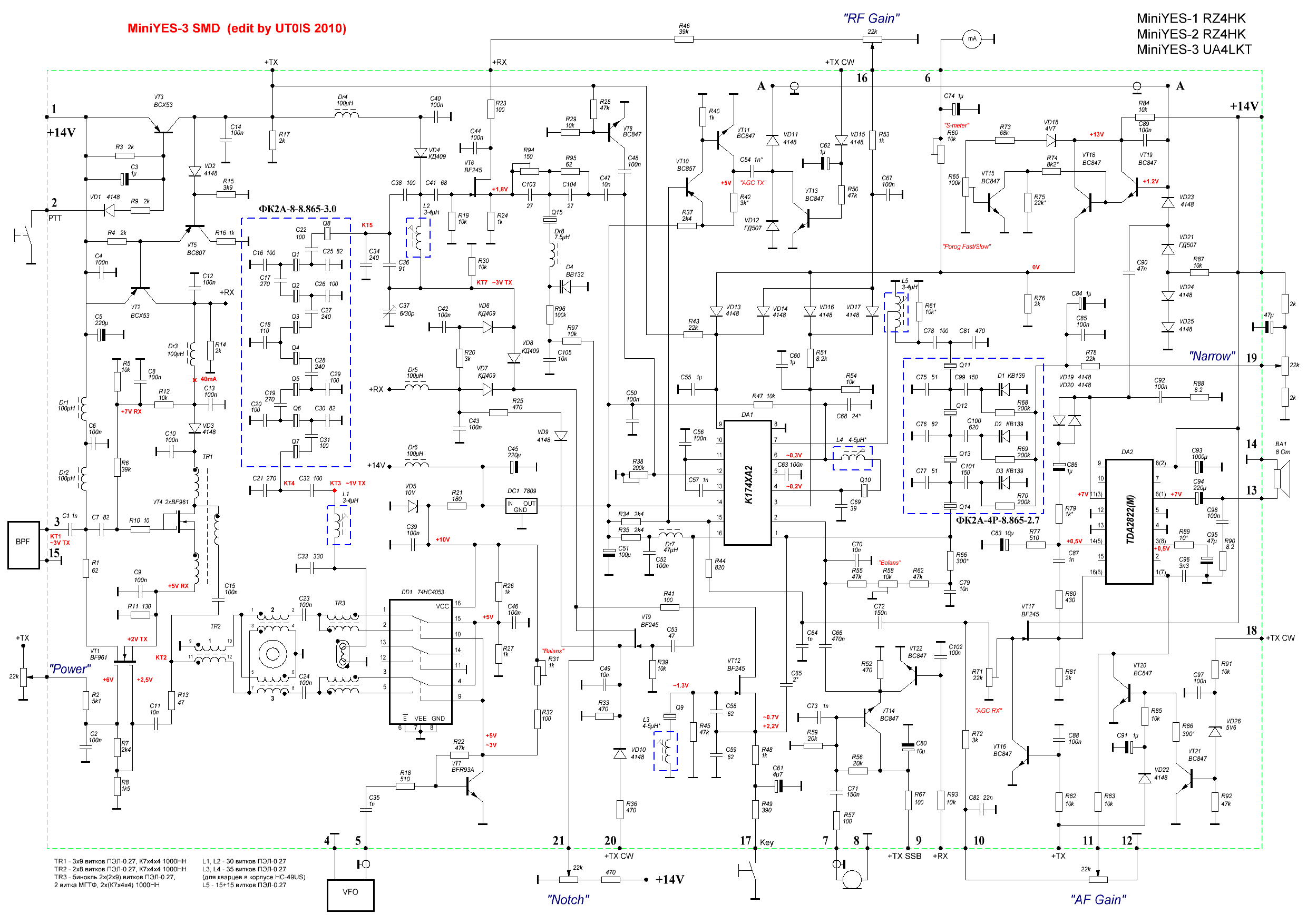

Witam wszystkich forumowiczow, pozwalam sobie przedtsawic w nowym watku
najnowsza wersje trx.a Mini Yes opracowana przez UT0IS.
Zmiany w tej wersji dotycza:
1. zastosowanie elementow SMD z cywilizowanych europejskich zsobow
2. zmiana ukladu PCB, dodanie miejsca na BPF dla szesciu pasm
3. drobne zmiany ukladowe poprawiajace prace ARW i stabilizujace prace przy nadawaniu
4. zastosowanie filtrow firmy AvERS w wykonaniu FK-2

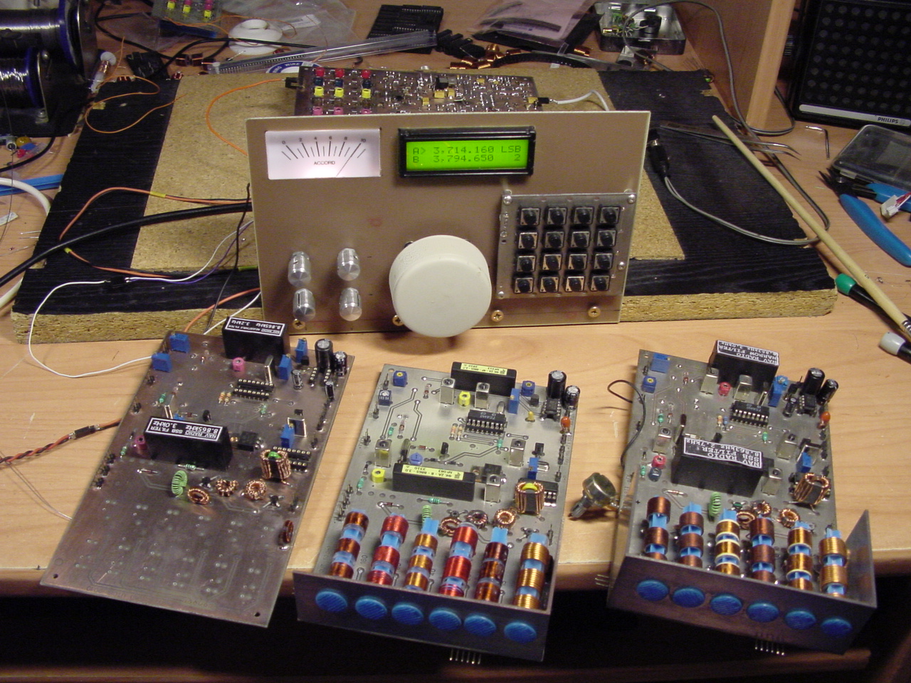

Wykonujac kilka poprzednich wersji MY mam porownanie , i odpowiedialnie moge stwierdzic: ta wersja w porownaniu z poprzednimi pracuje zdecydowanie stabilniej, lepsze dzialanie automatyki, latwiejszy montaz i uruchomienie. Analizujac stosunek poniesione koszty/ uzyskane efekty nalezy jednoznacznie ozytywnie ocenic te konstrukcje.
W kolejnych postach przedstawie wykonana konstrukcje, zaprezentuje osiagniete efekty oraz drobne poprawki.
Wykonalem szesc egzemplarzy PCB glownej w celu potwierdzenia powtarzalnosci z pelnym powodzeniem.

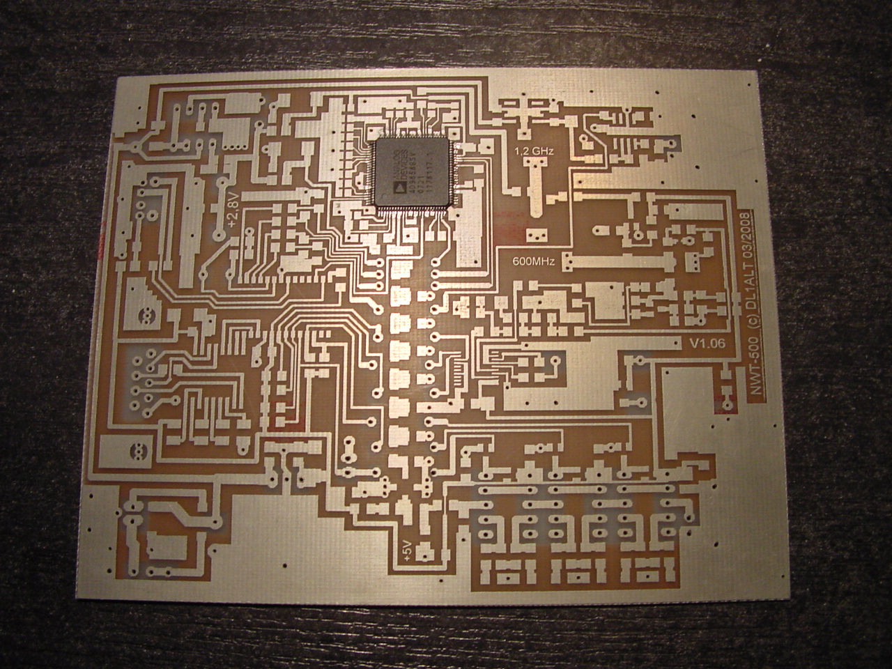

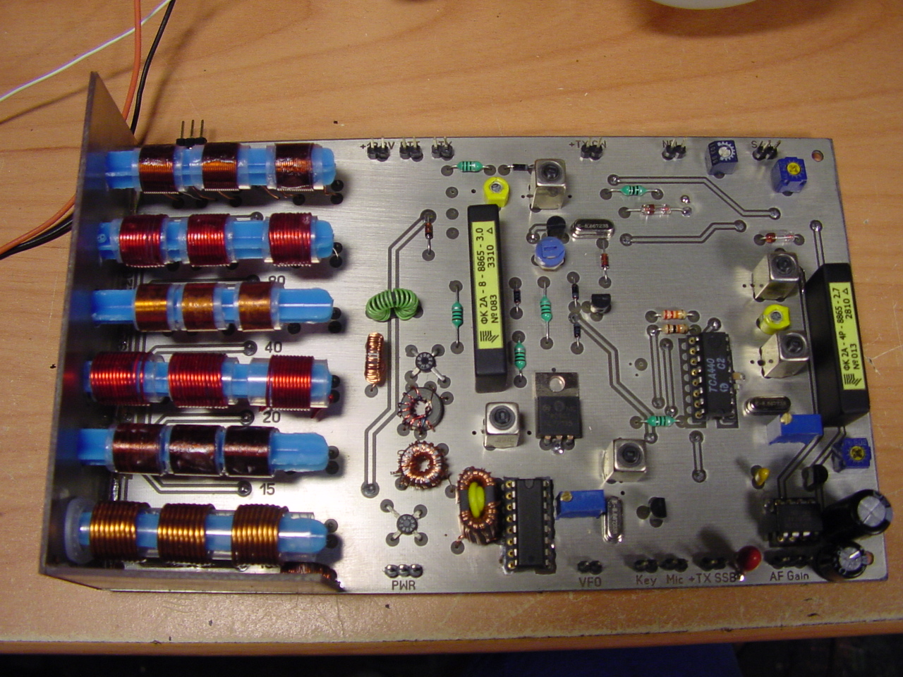

na poczatek, zamieszczam schemat oryginalny UT0IS, oraz pliki PCB.

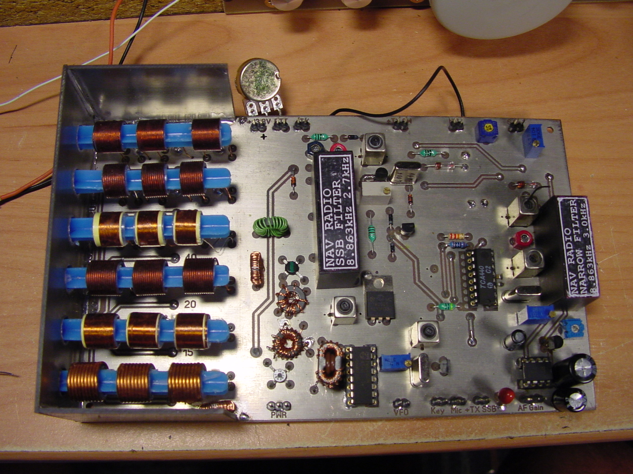

pozwalam sobie dodac jeszcze foto zmontowanych i uruchomionych MY w wersji z oryginalnymi filtrami Avers jak i Filtrami "domowj roboty" .
Parametry filtrow identyczne :-) a ich opis pojawi sie w jednym z kolejnych postow. İmage
.pdf  ĺÓáşßĘóąÓ MiniYes_SMD by UT0IS.lay].pdf (Rozmiar: 41.79 KB / Pobrań: 3236)
.pdf  ĺÓáşßĘóąÓ MiniYes_SMD by UT0ISa.pdf (Rozmiar: 79.99 KB / Pobrań: 2848) İmage İmage
schemat w .gif nie wchodzi, wiec dodaje w PDF

dla tych ktorzy sami robia sobie PCB mimo staran nie jestem wstawic zalacznika w pliku .LAY , jego "waga" to 1450kB , a tu mozna tylko do 1 MB.
W zwiazku z tym , zainteresowani prosze pisac na priv, podajac swoj adres e-mail, zobowiazuje sie przeslac kazdemu zainteresowanemu.
Gotowe PCB ( bez solder maski) sa dostepne , pisac na priv.

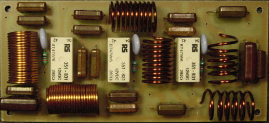

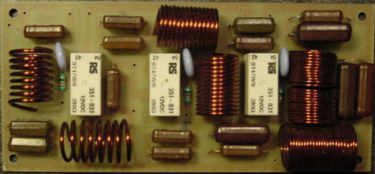

Aby opis PCB glownej mogl byc kompletny . przedstawiam opis BPF, opis ten dotyczy filtrow stosowanych w poprzednich wersjach MY, dane C i L w tebeli 2 sa o.k. ( sprawdzone w uruchomionych egzemplarzach).
W nastepnej kolejnosci przedstawie szczegoly dotyczace obwodow L na PCB glownej, wykonania TR1..TR3, oraz liste drobnych zmian i poprawek usprawniajacych dzialanie tego ukladu.
.pdf  BPFMINIYES.pdf (Rozmiar: 946.61 KB / Pobrań: 3799)

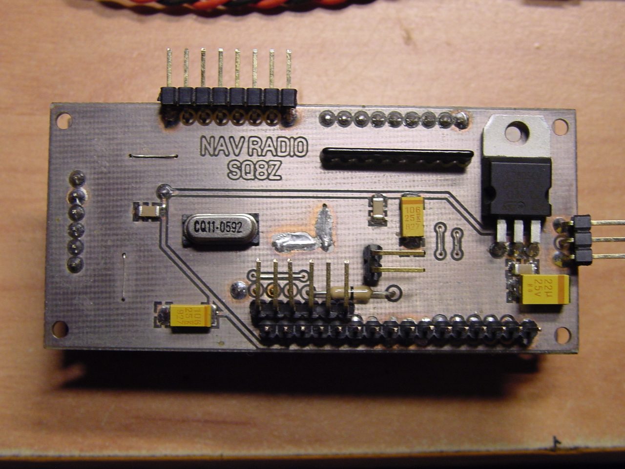

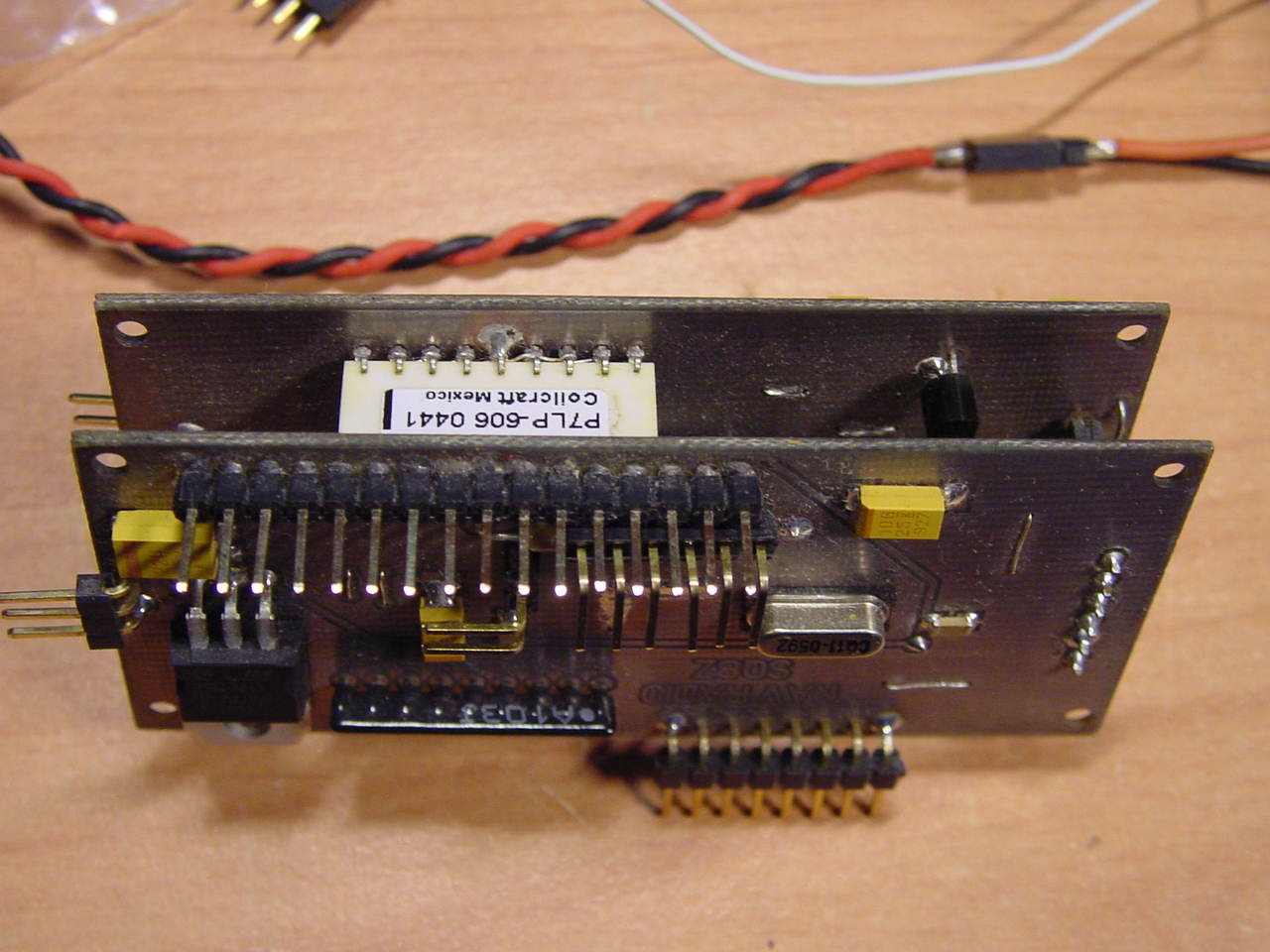

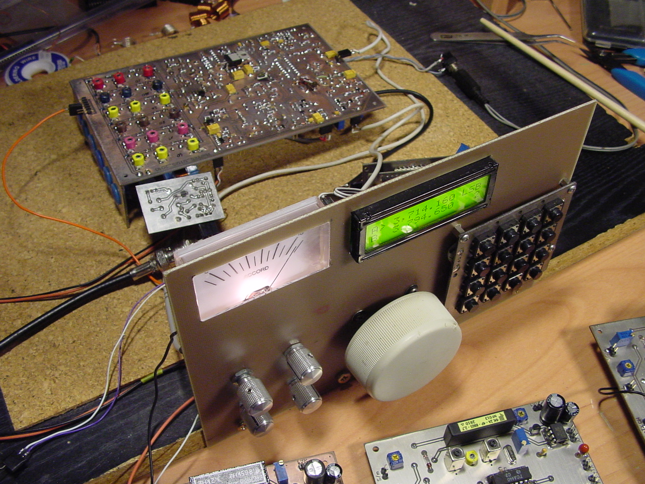

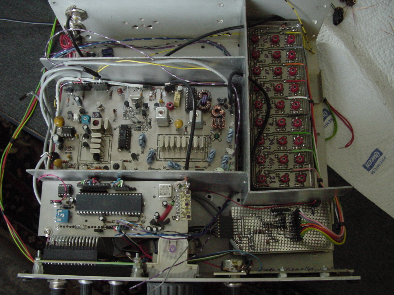

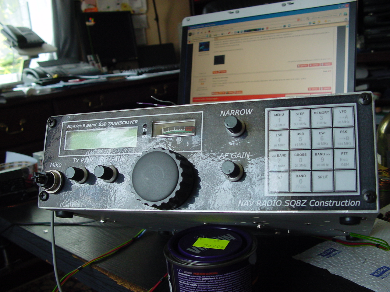

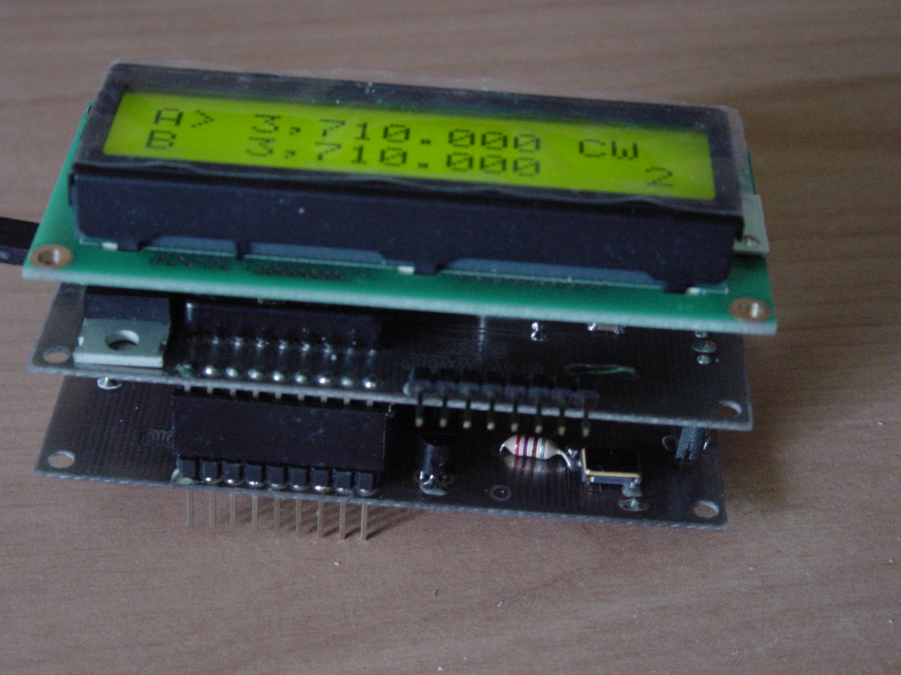

Ponizej przedstawiam koncepcje TRX,a opartego o prezentowane rozwiazanie MY 2010.
Zalozenia:
stosujemy DDS w najtanszej wersji AD9850/51, po astosowaniu LPF30MHz na wyjsciu nie stosujemy filtrow pasmowych do DDS'a.( oczekujemy na modol PLL - filtr czyszczacy) Radio dziala. Zastosowanie tlumikow/ wzmacniacza 9db daje nam prawie 30dB regulacji na wejsciu, Ze wspomnianym wzmacniaczem czulosc RX to poziom rzedu 0,15uV ( nie mierzone - porownywane).
Filtry BPF na PCB glownej sa przyzwoitej jakosci, co nie zmienia faktu ze zastosowanie dodatkowych filtrow BPF 50/50ohm przy odbiorze poprawi jakosc odbioru( dodatkow filtrujac silne sygnaly pozapamowe i efekty wynikajace z szumow fazowych syntezy zostana w znacznym stopniu oslabione) przy nadawaniu :-) mamy dodatkowo przefiltrowany sygnal SSB ( tez nie zaszkodzi). Driver i PA sa w testach, po zatwierdzeniu poprawnej pracy i powtarzalnosci beda udostepnione ( planowane na polowe/koniec wrzesnia).
Oczywiscie nic nie stoi na przeszkodzie aby zastosowac sprawdzone rozwiazanie PA z Pica Stara, ew. innej konstrukcji.
Przedstawiona koncepcja dotyczy tej konkretnej PCB MY2010, nie uwzglednila tak oczywistych elementow i blokow jak przelaczanie N/O.
.pdf  bLOKmy.pdf (Rozmiar: 15.99 KB / Pobrań: 2893)
Dla wielu nawet bardzo zinteresowanych kolegow to nieco pewnie "na wyrost".
PCB MY uzbrajamy w goldpiny , dzieki temu wszelkie podlaczenia mozemy zakonczyc sobie goldpin zenskie... , dwie gdziny poswiecone na "sklecenie" prowizorycznego "poligonu do uruchomienia i stojenia MY" uchroni nas przd przypadkowym zwarciem i uszkodzeniem elementow, w kazdej chwili PCB mozna odpiac i zapiac do lutowania czy innych ingerencji.
Poligon z kawalka laminatu i plyty wiorowej przedstawia foto ponizej:

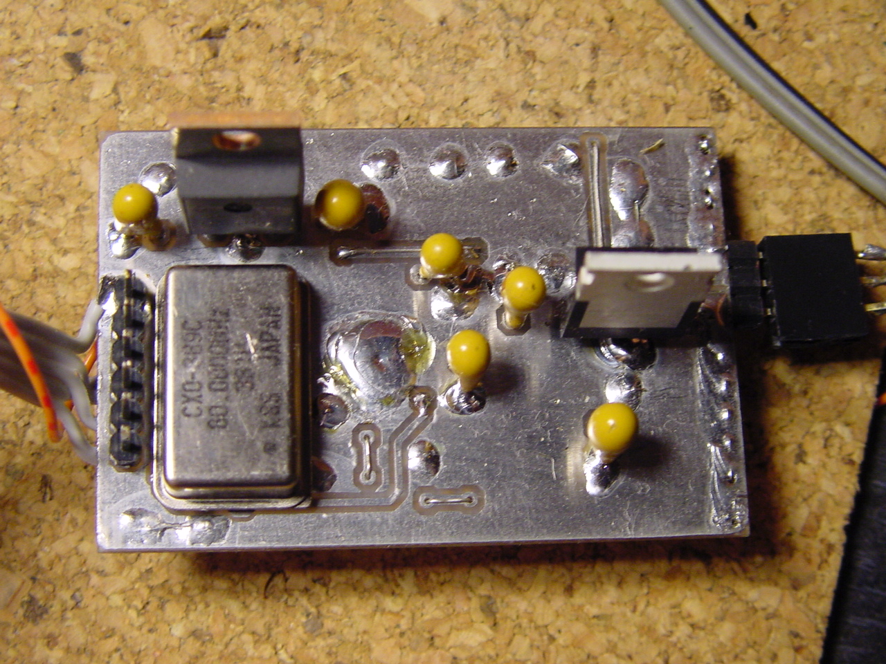

pytanie do sq8z - w jaki sposob cynujesz pcb?
Wyglada mi ze chemicznie, co uzywasz jesli mozna wiedziec?
Krzysiek 2E0KKJ
18-08-2011 19:49
SQ8Z Offline
Liczba postów: 312
Dołączył: 21-10-2010
RE: Mini Yes 2010 UT0IS

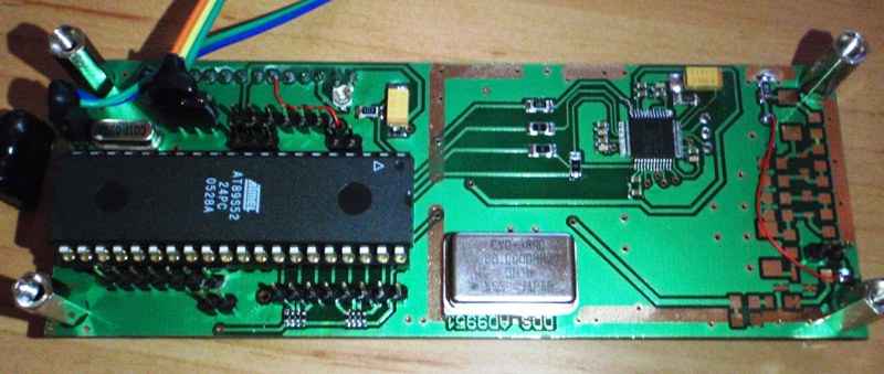

Witaj, mozna wiedziec :-)
PCB doze ( jesli wystepuja doze plaszczyzny) bezpradowo.
Na rynku obecnie dostepnych jest co najmnie trzy rodzaje takich srodkow.
Przetestowalem dwa, a teraz bede testowal trzeci... wszystkie te srodki sa podobne w dzialaniu i osiagietych efektach. Zdawac nalezy sobie sprawe z:
1. srodki te sa silnie toksykczne i wymagaja zachowania szczegolnych srodkow ostroznosci.
2. zadawalajace efekty uzyskamy przestrzegajac scisle narzuconego rezimu, odtluszczenie przedewszystkim, czasem dodatkowe czynnosci ( kwasek cytrynowy etc.)
na portalu handlowym znajdziesz bez problemu, w TME oryginal niemiecki ale 4x drozej.Instrukcje uzywania i ostrzezenia przed srodkiem trujacym zawieraja zalaczane do opakowan ulotki.
Male PCB, ew kiedy robie na szybko i nie rozkladam kuwet, cynuje zwyklym lutem, smarujac PCB srodkiem o nazwie "Cynosan" wada tego srodka jest to ze wystepuje w opakowaniach minimum 2kG ( kiedys byl oferowany w malych pojmnikach na alledrogo).
Aby cynowanie zakonczylo sie sukcesem, trzeba "zlapac wprawe" i w jednym i w drugim przypadku potrenowac na kawalkach laminatu.
Srodki pomocnicze, mleczko CIF, szczoteczka, papier scierny 500-2000, dobry odtluszczacz.

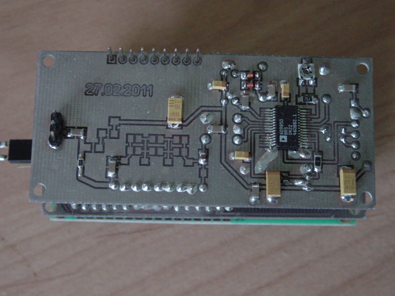

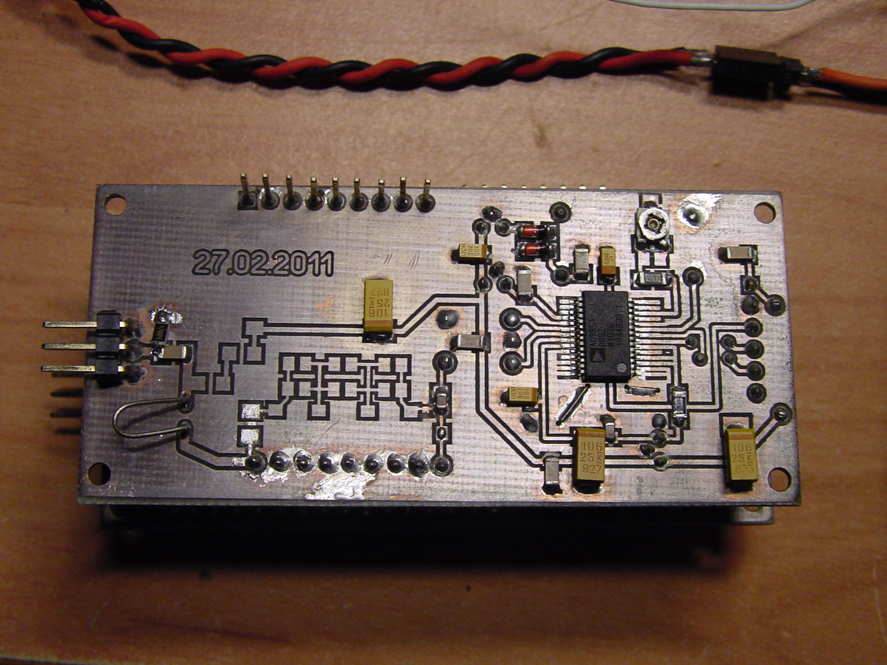

Ponizej fot PCB ( z blednie wlutowanym AD9898) PCB cynowana srodkiem zakupionym w TME, PCB wykonana cztery lata temy, lezy na polce i wyglada jak na foto:-). İmage
Dzis 17 sierpnia, sprawdzilem trzeci srodek do cynowania bezpradowego, Immer Tinn firmy TANNAL, jakosc powloki, wydajnosc jak w zachodniej produkcji srodkach, trwalosc, powloki i lutownosc dopiero bede sprawdzal.
Po wpisaniu w google nazwy firmy pojawia sie kikadziesiat punktow w ktorych to mozna zakupic, ja jestem z tego zadowolony :-).

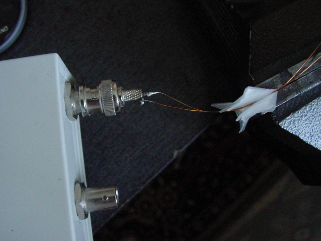

:-) a mi najbardziej podobaja się obwody pasmowe :-) Ciekawi mnie czy to strzykawki ???
Mój ulubiony rodzaj filtrów - podobny jaki znam z TO3DSP
:-) Ciekawy model VFO :-) .... a tak na poważnie jeśli używasz BFO z DDS to czy dodałes jakis wąski fiiltr LC na wyjściu - fajny by była taki rurkowy.

Ja jade "szpachelka" po pcb.. oczywiscie z wyczuciem nacisku i środka którego
używają ludzie do lutowania rurek Cu...potem tylko opalanie Smile)).Jak zawsze czystosc plytki i jeszcze raz czystosc plytki.. zreszta w moim zawodzie to jest chorobliwe -> czystość rąk Smile))) a tutaj czystość pcb
1.Cilit Baaang..
2.Nitro.
3.Suszenie.
4.Nitro.
Krzysztof..patrzac po kolorze (niebieski) Smile)) to dawno byl stosowany ten kolor Smile)) dla 2ml ... ew. 5ml . Obecnie jest wyłącznie zielony kolor ( to taka dygresja) zawodowa.
P.S. Koledzy stosuja cynowanie chemiczne , ja zaniechałem tego chociaz robiłem próby z wodą RE-destylowaną z którą mam w QRL-u na codzień do czynienia , po dłuższym czasie i tak zmatowieje ;((((

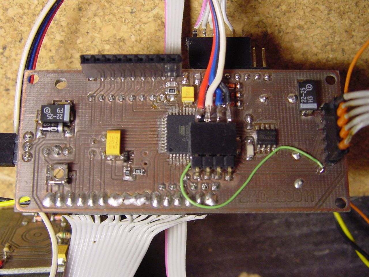

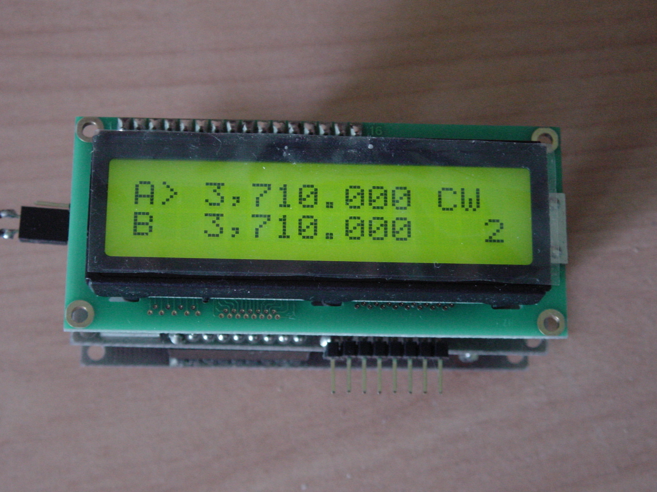

jasne ze ciekawy :-) a info o nim w drugiej czesci w zalczniku ( post numer4) :-)
nie uzywam BFO DDS, po kilku probach w prostych RX ( TAurus, TYFON) wnosilo znaczne zaszumie ( inna sprawa nic dalej z tym nie kombinowalem).
A korzystajac z okazji :-).... ale najpierw powiem dlaczego.
Otoz byc moze to sila przyzwyczajenia, a moze po prostu uklad obslugi DDS i jego mozliwosci wynikajace z ver.3.16 bardzo mi sie podobaja.
Jarku sa jakies szanse na soft w ver, 3.16 obslugujacy AD9951? czy totalnie juz odpusciles temat? Nieukrywam, taki dds jak AD9951 z tym softem bylby do MY "malina" :-).
A te filtry z TX30DSP zrobilem na strzykawkach 5ml ..... scisle wedlug opisu, sa rewelacyjne i dlatego znajda zastosowanie w MY :-). Walki z teflony hmm , przeciez to nie militarna konstrukcja do zrzucania bez spadochronu.
Co do matowienia PCb po bezpradowych cynowaniu... w przypadku tego nieieckiego srodka PCB nie matowieja :-).

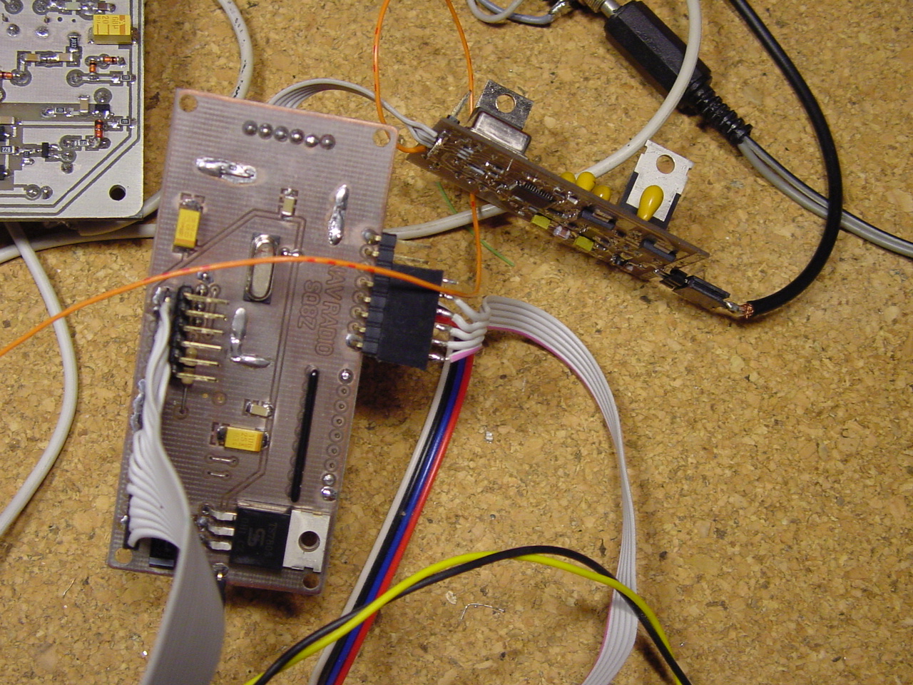

(18-08-2011 23:48)sq8z napisał(a):  Jarku sa jakies szanse na soft w ver, 3.16 obslugujacy AD9951? czy totalnie juz odpusciles temat? Nieukrywam, taki dds jak AD9951 z tym softem bylby do MY "malina" :-).
Właśnie Jarek, one się nie sterują tak samo? (w dl4jal.swj)
Czy możliwa jest zamiana "wprost" 9851 na 9951 (na pcb "huzarowej") ?

Kris. - do testów możesz wgrać ten do 9951

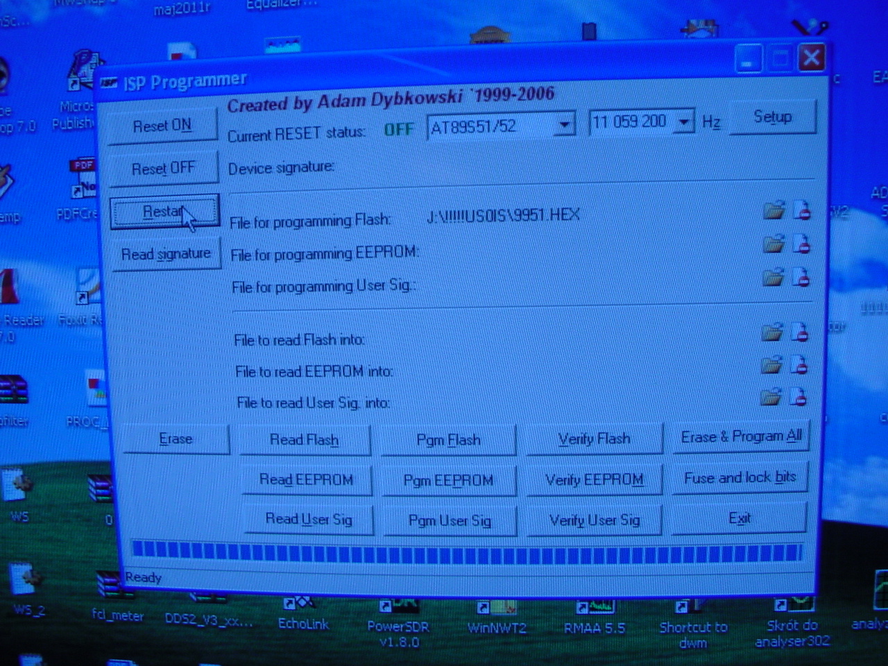

Działa - ale to jest wesja 2.xx i nie do końca wytestowany. nie ma full kiborda tylko kilka funkcyjnych i inna obsługę MENU.
Jeśli znajdziesz kogoś od ASM by podjął się pogrzebania w ASM i ten kawałek kodu ASM dla AD9951 wrzucił w program 3.16 to położę tutaj kompletne źródła... Ja niestety teraz nie mam tyle czasu by to połączyć.
Jeden z problemów jest taki że w 3.16 pozostało tylko 2 bajty wolnego miejsca i trzeba by chyba troszkę odchudzić kod o zbędne bajery. Projekt składa sie z większej ilości plików INC więc powinno komuś się łatwo "wycinać" zbędne sprawy ( ja już wyciąłem wobuloskop)
(ewentualnie opcja jest wziąć procek w większa pamięcią chyba 12kb był następny)

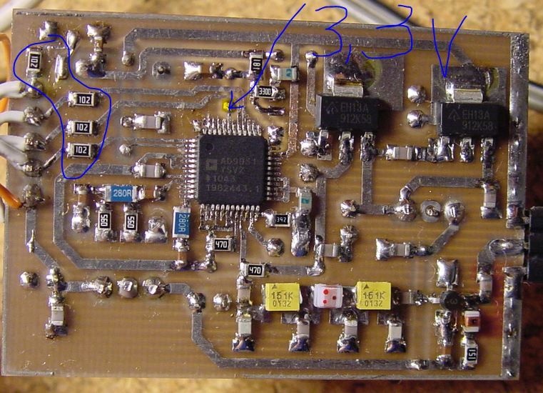

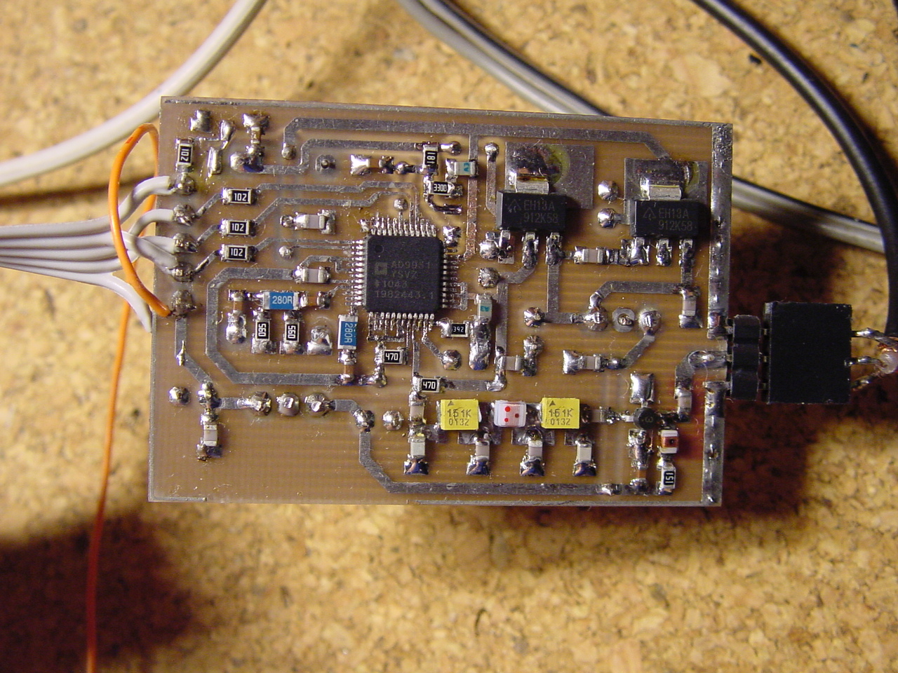

Jarku wszystko sie zgadza, AD9851 juz u mnie chodzi, soft v.2.14 , niestety nie pracuje stbilnie i.... , inna sprawa to wlasnie obslua klawiatury ( 10 przyciskow EWL'a) ...to nie to.
V. 3.16 , mysle ze jest w uzyciu nadal i to w kilkuset egz. , docieraja do mnie czasem jakies DDS do poprawki i widze na czym chdza HI!
Jesli ktos szuka DDS do TRx,a , i nie potrzebuje na LCD S-metra ( bo w sumie co do za S-meter:-). to taki uklad ( v3.16) jest idealny i najbardziej ekonomiczny.

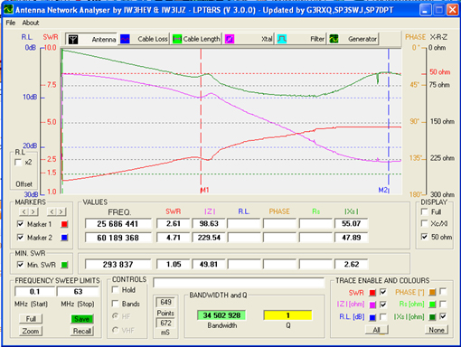

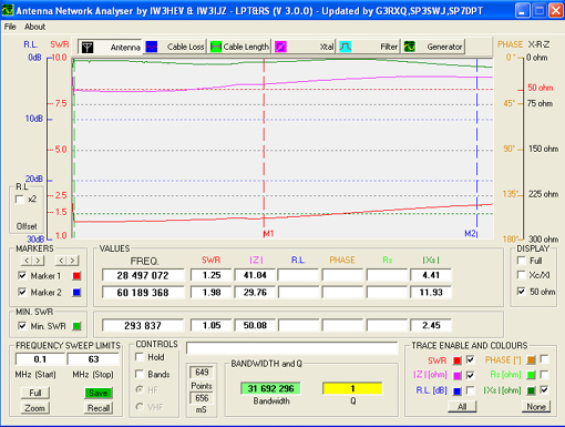

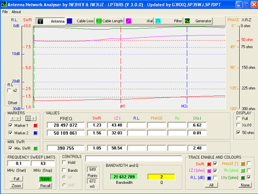

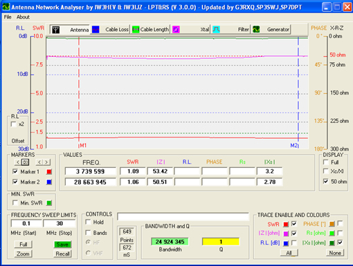

Wstepne mierzenie BPF na strzykawkachsa tu:
http://sp-hm.pl/thread-62-page-10.html
post 95 i 97... :-), czesc podrzucalem tez na cq-ham :-). Sa to filtry 50ohm/3-10 kom, te 50/50 ohm jak sie obrobie zamieszcze tu wraz ze szczegolowym opisem oczywiscie :-)
