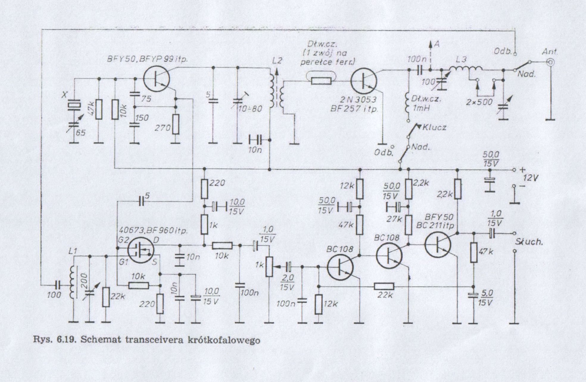

Mam pytanie do kolegów czy ktoś robił i testował projekt TRX CW , z przed lat zamieszczony w Książce ABC Krótkofalowca , wyd 3, z 1988r.
Jest to układ wg kolegi G3DPO.
Prosił bym o jakieś sugestie od kolegów którzy ten układ robili. İmage İmage İmage İmage
Wkradł się błąd powinno być wg G3DOP.

Ja go będę robił. Tylko dodam akustyczny filtr CW i jakiś najprostszy układ BK i monitor. No i cewkę między stopniami dam na Amidonie...

Mnie zastanawia jak się to ma do układów szeroko publikowanych poniżej:

Interesuje mnie też jak jest z dostępem elementów , w szczególności o tranzystor BF960.Lub jego zamienniki..

Teraz zrobię je na 7 MHz. Generator w układzie super VXO (2 kwarce równolegle) 2 cewki powietrzne koszykowe po 10 uH i C zmienny tak ze 80 pF.
Nie wiem czy robić płytkę drukowaną czy jak to teraz się pisze PCB. Może zrobię na laminacie i tylko porobię wykrojnikiem takie okrągłe "wysepki". Kupiłem rdzenie Amidon, ale niestety zgubiłem oznaczenia, tak że będę musiał cewki dobierać.
BF 960 kupiłem na Wolumenie w Warszawie ale widzę że muszę dokupić jeszcze kilka sztuk bo się "rozeszły" i zaczynam wymontowywać z jednych urządzeń do drugich. Ogólnie są jeszcze dostępne.
Jako drajwer dam BSXP60 a jako "końcówkę mocy" tranzystor z CB. Zasilacz pomyślałem tak że radio będzie zasilane z 12V a sama końcówka z 24 czy 36 V
Mam nawinięte cewkę filtra CW ale wtedy dał bym UL 1490N...
Dodam prosty monitor CW.
Z tym że nie mam złudzeń że to taka "zabawka" ale urocza Smile

@SP9UOI... Może zobacz na stronę Włodka SP5DDJ. On przerobił Pixie i nadał mu kolejny numer. Tak powstało Piexie 3. Ma tę zaletę, że przestrajany jest generator. Dołożona separacja VXO oraz ostrajane VXO do odbioru (homodyna tego wymaga). Sam się zastanawiam, czy takiej zabawki nie popełnić i nie spróbować QRPP. Ostatnio miałem łacznośc z Ukraińcem. Ja miałem 10W w antenie, a on 70mW.... Dało się Smile
Pixie 3 da jakieś 250mW... Prawie QRO....
